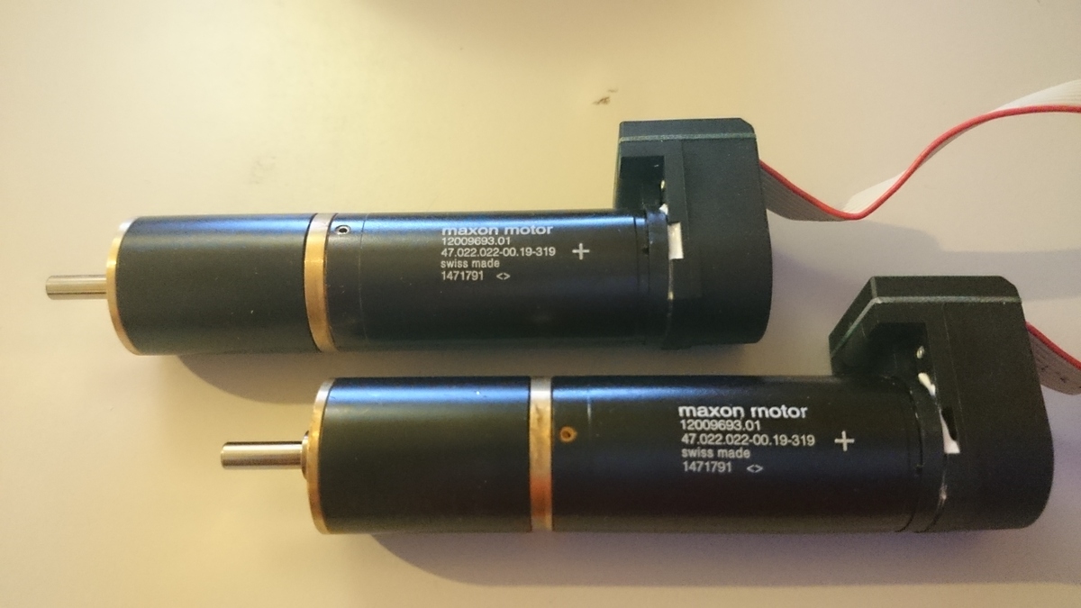

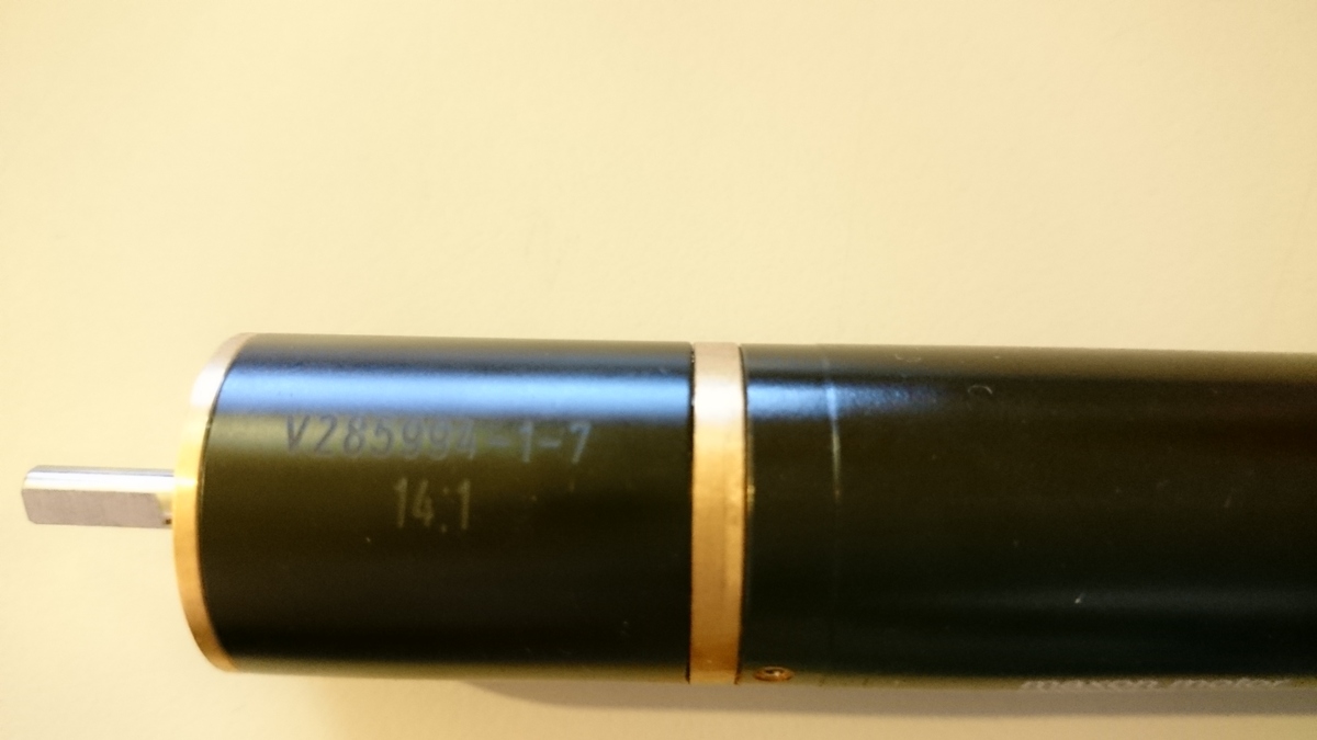

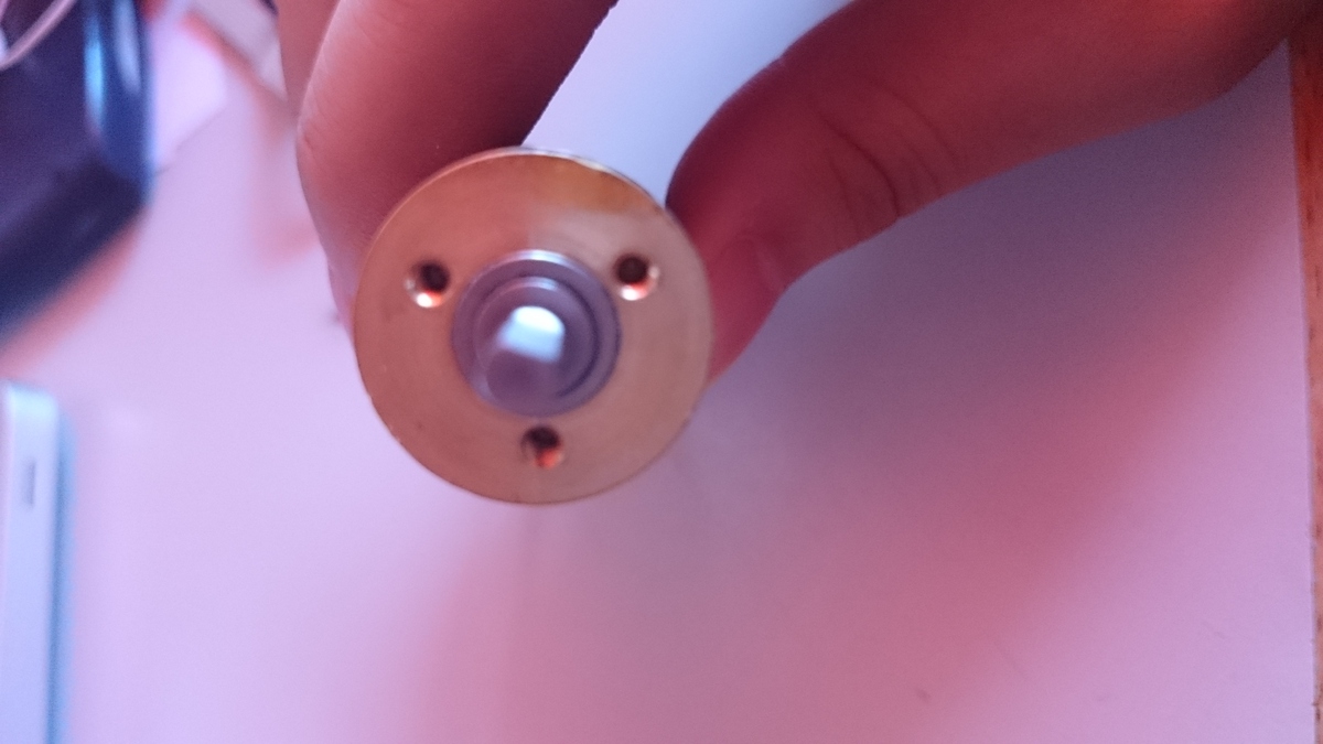

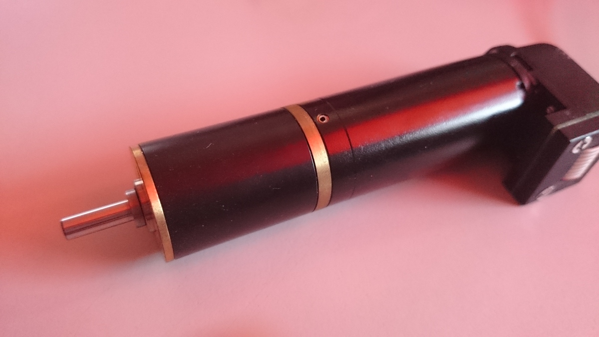

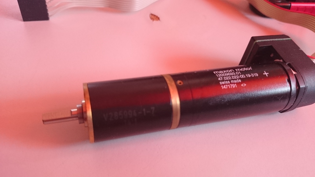

Hallo!
ich wollte sehr gern wissen, wie man die Getriebe von dem Maxon-Motor
löst. [siehe Bilder im Anhang]
Ich wollte die Getriebe mit einer höheren Untersetzung wechseln.
Danke im Voraus.

Vermutlich, anhand der nicht ausreichend scharfen Bilder:
Neben dem inneren Messingring ist eine Innensechskant-Schraube zu sehen.
Das Getriebe wird also auf den Motor aufgesetzt/geschraubt und mit
dieser Klemmschraube von der Seite her festgeklemmt.
