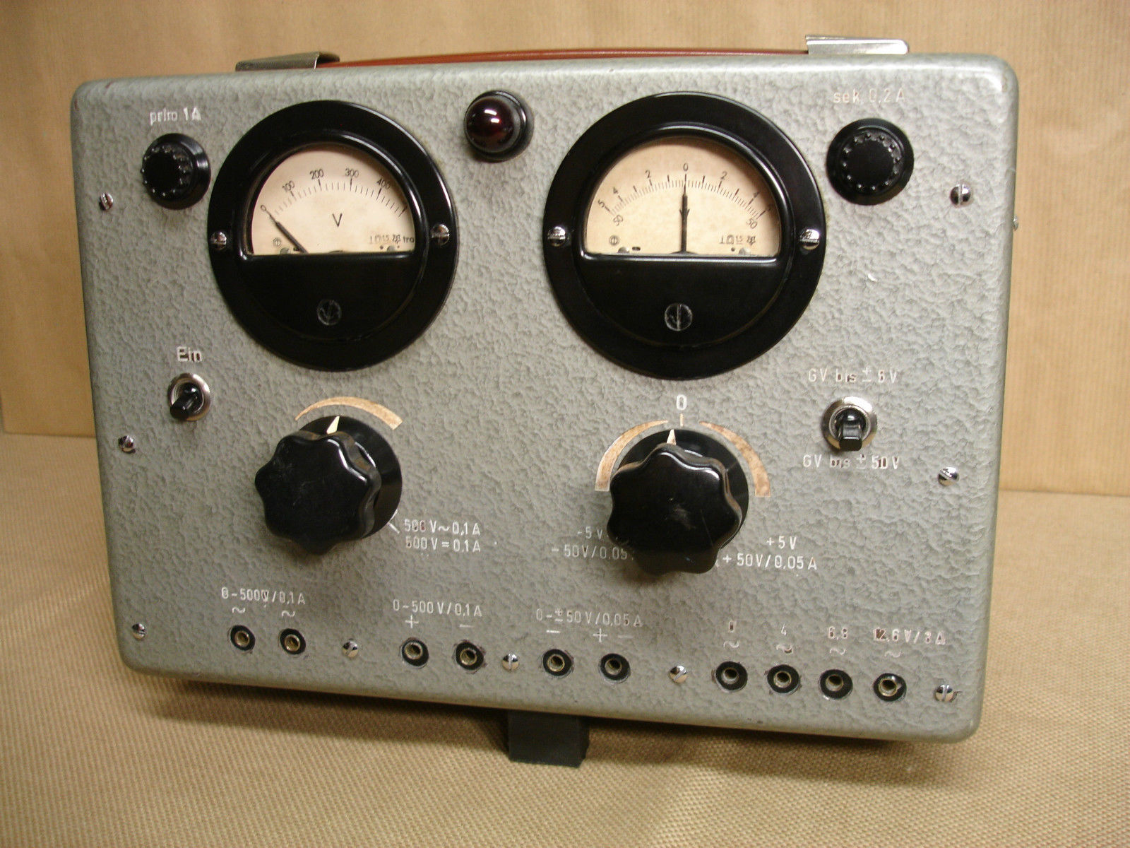

ein Labornetzteil für Röhrenschaltungen (siehe Fotos) soll 3A AC an 6,3V
liefern. Im Leerlauf (nur die Netzkontrollleuchte hängt dran) sind es
6,7V. Wenn ich 600mA für die Heizung einer EZ80 entnehme, bleiben 5,78V
über und weitere Test haben ergeben, dass bei 2,5A nur noch 3,3V übrig
bleiben. Der Trafo hängt hinter der Sicherung direkt an 230V und soll
ausser den 4V - 6,3V - 12,6V (gehen direkt an die Buchsen) noch 10V -50V
für die Gittervorspannung liefern.
Das Gerät zieht ohne Last 30 Watt (eigentlich zuviel, oder?) und mit der
EZ80  sind es 39W.
Was sollte ich hier ausserdem noch überprüfen? Hat jemand eine Idee, wo
das Problem zu verorten sein könnte?
Dank und Gruß,
Stefan

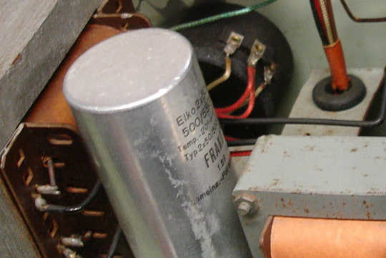

Die Elkos haben die korrekte Kapazität (wie weiter prüfen?) haben aber
mit der Heizspannung auch nichts weiter zu tun, denn vor dem letzten
Test hatte ich die Leitungen für die Gittervorspannung vom Trafo
getrennt. Also Netzpannung-Trafo-Kabelverbingdung-Buchsen, so einfach
ist der "Schaltplan" jetzt. Deswegen lande ich auch immer wieder beim
Trafo als Fehlerquelle, auch wenn dies ungewönlich wäre.

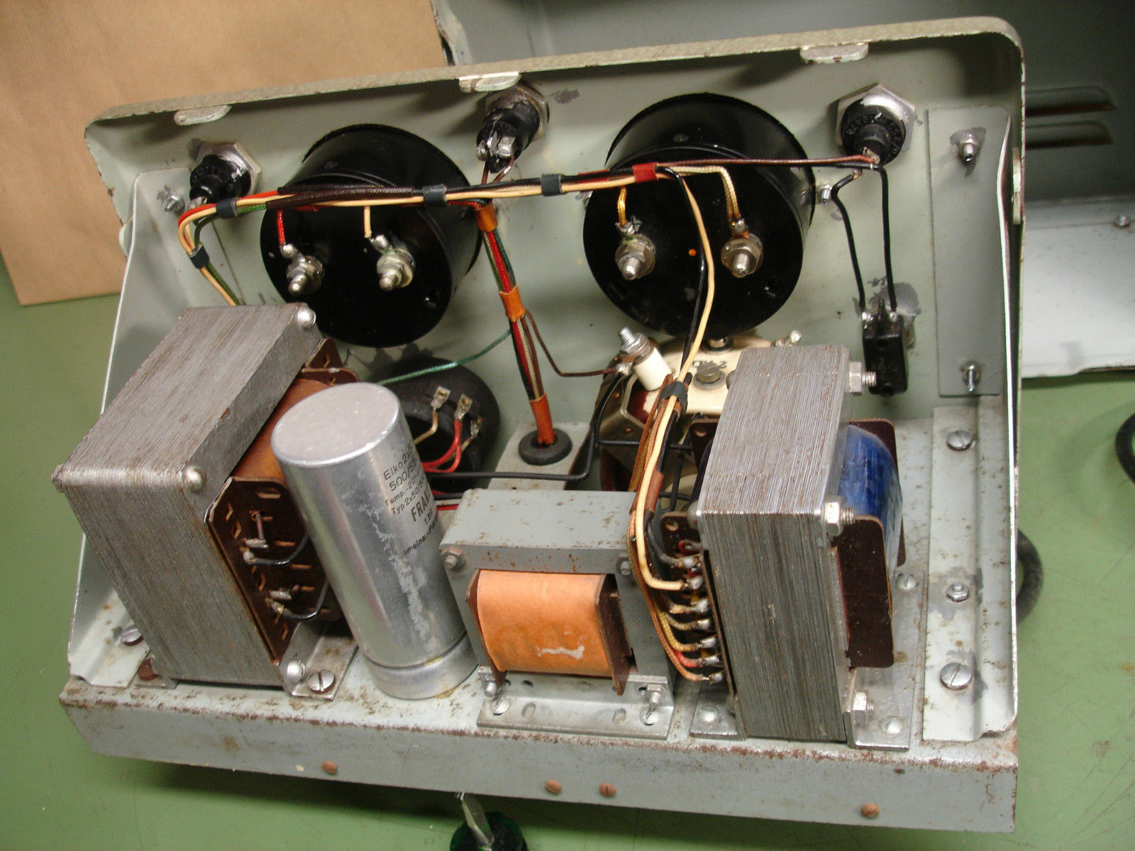

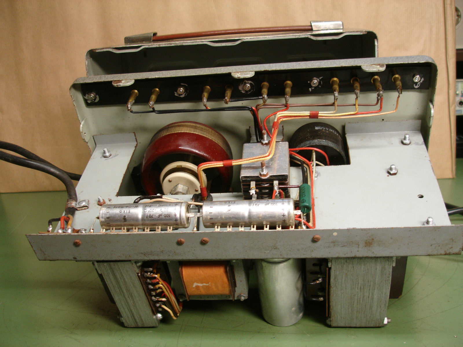

Für die Heizspannungen scheit der blaue Trafo zuständig zu sein...
Gast #4113405
Ja, es ist der Trafo rechts. Das in der Mitte ist eine kleine Drossel
und rechts der große Trafo ist für die Hochspannung zuständig.
Ich werde morgen erst einmal alle Lötstellen bearbeiten und dann ggf den
Heiztrafo komplett vom Rest trennen.
Einstweilen besten Dank und ein schönes Wochenende,
Stefan
