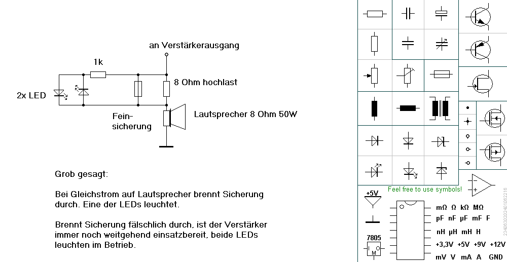

(Firma: matzetronics) #4114184
A-Freak schrieb:
> Dieser würde die Spannung vom Lautsprecherausgang über ein RC-Netzwerk
> filtern und gleichrichten. Wird die Grenze überschritten dann wird ein
> kleiner MOSFET leitend und schließt den Verstärkereingang teilweise
> kurz.

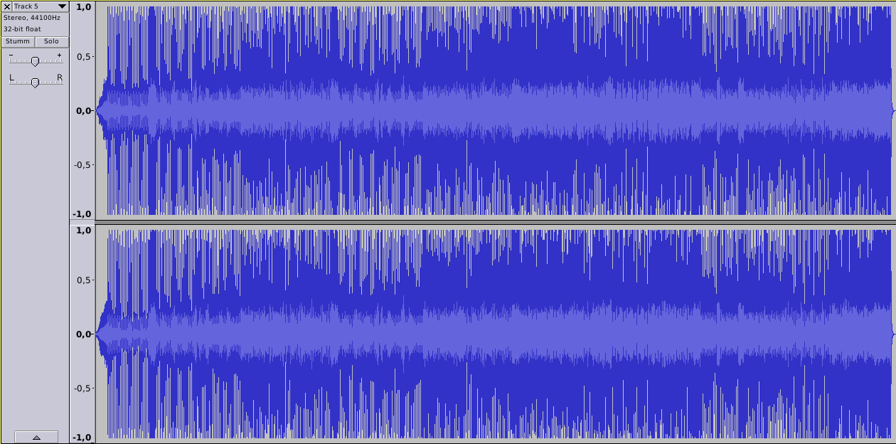

Einen wesentlichen Unterschied gibt es aber:
Ich würde mit meiner Schaltung nicht überprüfen ob die Endstufe in die
Übersteuerung kommt, bei dem was die Tonstudios heute produzieren ist
das sowieso egal und die Amplitudenstatistik hat sich in den letzten
Jahrzehnten ganz wesentlich verändert.

Eine unorthodoxe Lautsprecherschutzschaltung ist im Anhang zu sehen.
Die Bauteile müssen den Erfordernissen angepasst werden.
Wenn die Sicherung wegen Gleichstrom durchbrennt (z.B. ein ES-Transistor
durchlegiert), erhöht sich der "Lautsprecherwiderstand" auf das
doppelte, es wird dann nur noch ein viertel der Gleichstromleistung
umgesetzt - damit sollte es der Lautsprecher überstehen.
Geht die Sicherung fälschlich kaputt, ist der Verstärker immer noch
verwendbar, wenn auch etwas leiser.
Die LEDs dienen als Statusmonitor.
Ideal ist es nicht, aber mit ist besser als ganz ohne Schutz.
