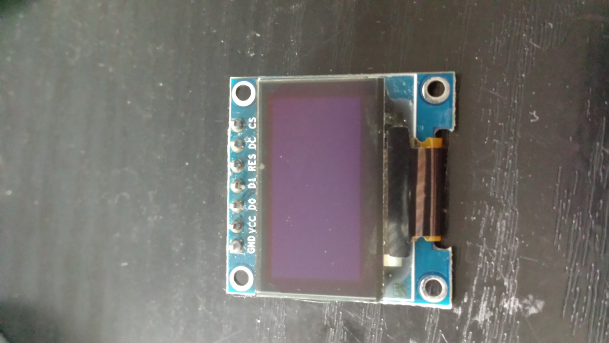

ich habe hier von einem Freund der mit Arduino arbeitet ein
Grafikdisplay 128x64 bekommen.
Es ist ziemlich genau dieses Display:
http://i00.i.aliimg.com/img/pb/136/993/034/1034993136_485.jpg
Nur mit 7 Pins, diesbezüglich suche ich ein Datenblatt dazu, da mir die
Pinbelegung noch nicht ganz klar ist.
Wollte es mit meinem Atmega32 ansteuern.
Kennt einer den Namen bzw ein Datenblatt?

Dann guck doch mal, was an den Pins dran steht und zeige ein Bild von
dem Display, um dass es geht.
Schlussfolgerungen von einem anderen Display mit anderen Anschlüssen
können beliebig daneben liegen.

Mit diesem Display möchte ich kommunizieren.
VCC und GND bedarf keine Diskussion.
Res muss ich auf 0V ziehen bevor ich mit dem Senden beginne.
Bleibt noch CS, DC, D0 und D1
und neben der Pinbelegung bräucht ich auch ein Datenblatt wo die Codes
drinne stehen.
Ich such mich immoment durch Codebejspiele da das Tutorial zum SPI im
Forum hier sehr rahr ist .

Das wird dann wohl ein I2C Interface haben. Als Controller könnte ein
SSD1306 drauf sitzen.
Welche Abmessungen hat das Modul. Die Angabe könnte die Suche auch
eingrenzen.

p.s. die fehlende D2 spricht wohl doch eher für SPI
von Treiber (Gast)
Ich habe von ihm auch eins mit I2C anschluss bekommen ich nehme an, die
Displays haben den gleichen Chip doch auch davon wäre ein Datenblatt
nützlich.
Desweiteren wollte ich nach einem Tutorial fragen welches die Register
des Spi behandelt.
von Treiber (Gast)
Ach die Abmessung: 28mm hoch und 27mm breit und das Andere ist 12mm hoch
und 38mm breit.

Ich Programmiere in Assembler, und versuche gerade das Display mit SPI
zum Leben zu erwecken.
Erfolglos, vielleicht weis jemand weiter.
Ich habe es so mit dem Atmega32 angeschlossen:
CS...........PIND 0    ( mit Pull Up)
DC...........PIND 1
Reset........GND
D1...........MOSI
D0...........SCK
VCC, GND
und dann folgenden Code welchen ich aus einem Codebeispiel geschrumpft
habe:

Nun nach starten des Programms keine Reaktion des Displays.
Wie initialisiere ich es und ist mein Bus überhaupt richtig?
Ich habe alles aus folgendem Datenblatt:
http://www.adafruit.com/datasheets/SSD1306.pdf
