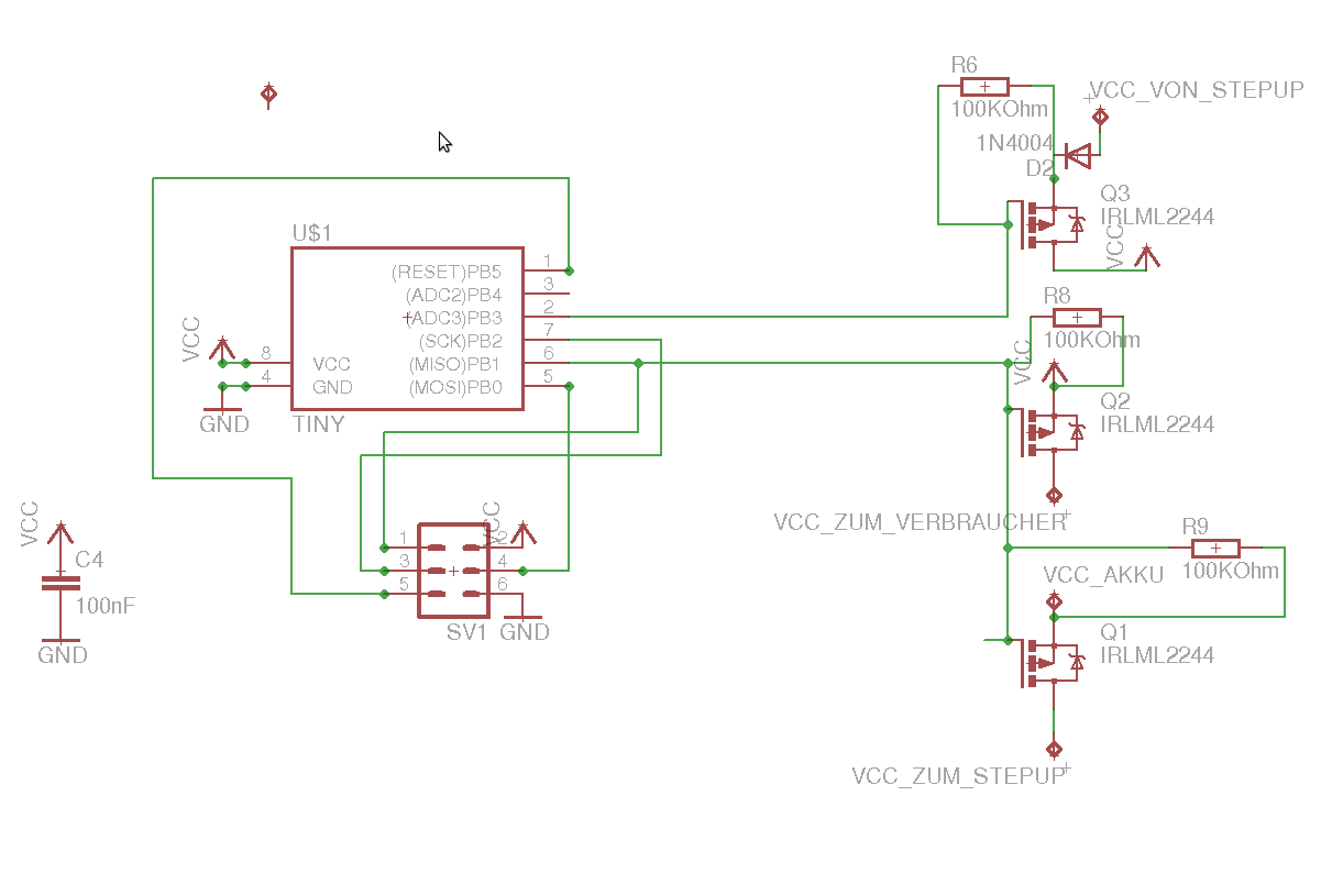

Ich komme mit dem IRLML2244 immer noch nicht weiter. Die im letzten
Faden beschriebenen Probleme sind behoben.
Da das alles nicht geklappt hat, habe ich es nochmal auseinander
genommen und neu zusammen gesteckt. Es war wohl doch irgend etwas falsch
angeschlossen, denn jetzt passt es mit dem Signal an Source (3/0V)
Aktuell habe ich am µC, der mit 5V läuft, lediglich einen einzigen
IRLML2244 hängen. Es ist Q2 aus dem Plan. Um die Spannung vom µC zum
Source des MosFET zu reduzieren habe ich das Signal über einen
Spannungsteiler mit 10/12 KOhm auf etwa 3V reduziert. Das Signal wird
aktuell zu Testzwecken alle 1/4 Sekunde von HIGH auf LOW, bzw. umgekehrt
geschaltet. Es liegt mit 3V bzw. 0V an Source an. Also genau so, wie es
soll. Nur leider schaltet der MosFET nicht ein und aus.
Es bleibt dabei, dass an Drain ständig 5V anliegen.
Wenn ich statt mit dem µC mit einer externen 3V Spannung an den MosFET
gehe, schaltet er genau so, wie er soll. Nehme ich aber die 5V, die den
µC versorgen und die der MosFET auch schalten soll, dann geht es nicht.
Was mache ich falsch?
Frank
von Ulrich F. (Gast)
> über einen Spannungsteiler mit 10/12 KOhm auf
> etwa 3V reduziert.
Leider ist das in deinem Plan nicht drin....
Und, warum hast du das getan?
Auch sehe ich nicht welche Spannung dein Stepup liefert...
Das Gate könnte auch noch einen ca. 220 Ohm Widerstand vertragen...
Ein bisschen Strombegrenzung schadet dem Tiny vermutlich nicht.
Am Gate?!?!
von Max H. (hartl192)
Poste am besten den Schaltplan wie genau dein Aufbau momentan
aussieht.
von Achim S. (Gast)
Warum das? Warum schaltest du das Gate von Q2 nicht mit 5V (bezogen auf
Masse) aus und mit 0V (bezogen auf Masse) ein?
Geht dein Spannungsteiler auf 5V oder auf Masse? Wenn er gegen Masse
geht, dann sieht dein P-FET am Gate 3V und 0V (bezogen auf Masse) und
damit ein U_GS von -2V und von -5V. Beides reicht aus, um Q2
einzuschalten, klar kann der damit nicht sperren. Wenn du direkt mit dem
µC-Pin auf Q2 gehst (evtl mit kleinem Vorwiderstand), dann sollte er wie
gewünscht schalten.
Für die anderen beiden FETs gilt das nicht unbedingt, weil man deinem
Schaltplan nicht ansieht, welche Sourcespannungen Q1 und Q3 sehen.
von Frank S. (hobbyist)
Unglaublich, kaum macht man es richtig, funktioniert es ;)
Nein im Ernst: Ich hatte im Ohr, dass die Spannung an Gate niedriger
sein muss als die Spannung an Source.
Daher habe ich immer versucht, die Spannung vom Pin des µC so zu
reduzieren, dass sie um drei Volt liegt. Aber wie es aussieht, war genau
das der Fehler. Ich habe jetzt den Spannungsteiler raus geschmissen und
statt dessen den weiter oben im Faden empfohlenen 220 Ohm Widerstand
zwischen µC und Gate geschaltet.
Die Sourcespannungen von Q1 und Q3 lauten:
Q1: etwa zwischen drei und vier Volt
Q3: dort kommen etwa 5,7 Volt an, die dann aber durch die Diode auf rund
5 Volt reduziert werden.
Wenn ich das jetzt richtig verstanden habe, dann könnte man einen
Spannungsteiler für Q1 verwenden. Aber welche Spannung sollte der haben?
Q3 wäre im Prinzip genau so anzusteuern wie Q2, da die Spannung in etwa
die gleiche ist. Stimmt das soweit?
Frank

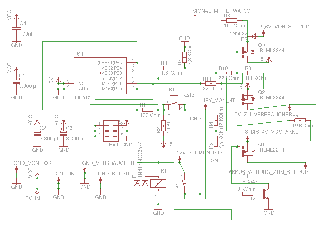

von Clemens L. (c_l)
> klemme ich jetzt die 5V Versorgungsspannung ab, dann
> wird die Spannung immer noch durchgeschaltet.
Welche der fünf verschiedenen Versorgungsspannungen mit "VCC" im Namen
aus deinem Schaltplan meinst du?
Es wäre hilfreich, einen Schaltplan mit deiner aktuellen Schaltung zu
sehen.
Hast du ohne diese 5V überhaupt noch eine definierte
Gate/Source-Spannung?
Ich meine die 5V, mit denen der µC versorgt wird. Diese liegen auch am
Source von Q2 an. Wenn ich die abschalte, liegen nur noch die rund 3,6V
vom Akku (Source Q1) an. Diese werden von Source auf Drain
durchgeschaltet, was nicht sein soll.
Der aktuelle Schaltplan entspricht genau dem, der oben angehangen ist,
nur dass an Pin6 des µC ein 220 Ohm Widerstand in Richtung Q1 und Q2
eingebaut wurde.
"Hast du ohne diese 5V überhaupt noch eine definierte
Gate/Source-Spannung?"
Ich fürchte, dass genau das das Problem sein wird. Ohne die Spannung
(5V) am Gate kann der MosFET nicht sperren. Richtig? Dann werde ich Q1
wohl durch ein kleines Relais ersetzen müssen. Denn der Akku muss auf
jeden Fall getrennt werden, wenn die Spannung komplett abgeschaltet
wird.
Frank

von Achim S. (Gast)
> Nur habe ich jetzt ein Problem. Wenn ich testweise die Akkuspannung
> (kommt in diesem Fall von einem zweiten Netzteil) von 3,6V auf Source
> von Q1 lege, wird diese zwar auf Drain durchgeschaltet, wenn der µC das
> Signal gibt, aber klemme ich jetzt die 5V Versorgungsspannung ab, dann
> wird die Spannung immer noch durchgeschaltet. Der MosFET sperrt also
> nicht. Das muss er aber, denn sonst würde der Akku ja ständig zum Stepup
> durchgeschaltet werden, was ihn auf Dauer leer ziehen würde.
Du redest in Rätseln.
Zeichne einen aktuellen Schaltplan, der genau die Situation beschreibt,
mit der du Probleme hast. Man muss darin erkennen können, welchen
Massebezug die verschiedenen Netzteile/Akkus/Versorgungen zueinander
haben. Dann wird dir wahrscheinlich innehalb von 5min gesagt, was dein
Fehler ist. Du kannst stattdessen natürlich auch tagelang in immer neuen
Worten versuchen, die Schaltung in Prosa zu beschreiben. Dann musst du
halt damit leben, dass die Leser nicht wissen, was es mit Akku, Stepup,
und sonstigen auf sich hat und jeder eine andere Interpretation deiner
Schaltung vor seinem inneren Auge hat.
Du kannst deinen Fehler übrigens auch einfach selbst finden, wenn du
dich an Grundregeln hältst, die schon mehrfach erwähnt wurden.
1) die Gatespannung (bezogen auf Masse) ist in deiner Schaltung egal.
Entscheidend ist die Spannung zwischen Gate und Source U_GS.
2) wenn beim P-FET U_GS deutlich negativer ist als die Schwellspannung,
dann leitet der Transistor, wenn es positiver ist als die
Schwellspannung, dann sperrt der P-FET
3) U_GS darf bei deinem Transistor betragsmäßig nicht größer werden als
12V, aber sofern alle deine Quellen deutlich weniger Spannung liefern
als 12V kann das nicht passieren. Also sehe ich nicht, wozu du
Spannungsteiler in der Gateansteuerung brauchen solltest. Eventuell
brauchst du Levelshifter, wenn der µC die benötige U_GS nicht direkt
treiben kann
4)eine beliebte Fehlerursache ist auch, dass der FET über die
Substratdiode leitet, wenn die Drain-Source Strecke falsch gepolt wird.
4 einfache Regeln, mit denen du den Fehler deiner Schaltung garantiert
selbst rausfinden kannst.
von Helmut L. (helmi1)
Nix Relais, richtig machen, du brauchst einen Pegelwandler.
           +UB------+-------+
                    R2      |
                    |       S
                    +------G  T2
                    |       D
                    C       |
ucPin----R1-------B   T1   LAST
                    E       |
                    |       GND
                   GND
T1= BC547
T2 = MOSFET
+UB Versorgungsspannung, darf maximal die Gate/Sourcespannung von haben,
also ca. 12V.
Ich habe es nun mit eurer Hilfe geschafft, Q2 und Q3 dazu zu bringen,
das zu tun, was ich möchte. Bei Q1 habe ich das nicht geschafft. So wie
ich es verstehe, muss eine Spannung anliegen, damit er sperrt. Das würde
aber auf Dauer den Akku leer ziehen. Aus diesem Grund habe ich Q1 durch
ein kleines Relais ersetzt, dass nur im angezogenen Zustand den Akku
aufschaltet. Fällt die Spannung ab, ist der Akku komplett "offline" und
wird durch keinen Verbraucher belastet. So sollte es sein.
Die Geschichte mit dem Pegelwandler habe ich nicht verstanden. Welchen
Sinn hätte dieser in meiner Anwendung?
Ich bin nicht sonderlich geübt in der Anfertigung solcher Pläne, bitte
daher um Nachsicht was das Chaos angeht. Es hat etwas länger gedauert,
zumal ich ja nun noch einige zusätzliche Komponenten einbauen musste.
Ich hoffe, dass ich nichts vergessen habe. Auch dem Wunsch nach Angabe
der Spannungen bin ich nachgekommen. Alle beteiligten Komponenten haben
die selbe Masse.
Wo welche Spannung anliegt kann ich erst heute Abend messen. Aber
vielleicht ist für euch ja schon aus dem Schaltplan ersichtlich, wo der
Hase im Pfeffer liegt.
Die Versorgungsspannung kommt von einem 12V Schaltnetzteil. Zwischen
diesem und der Schaltung hängt noch ein StepDown-Wandler, um auf die 5V
zu kommen. Wenn ich das Netzteil abklemme, schaltet der µC Q3 durch,
wodurch dann auf Akkubetrieb umgeschaltet wird. Nach einer
voreingestellten Zeit sperrt der µC Q3, wodurch er sich und dem Rest der
Schaltung die Versorgungsspannung nimmt. Das klappt auch soweit, aber
wie schon geschrieben, sperrt Q1 dann nicht komplett - so zumindest
meine laienhafte Beobachtung.
Frank
von Achim S. (Gast)
nicht böse gemeint, aber was das Zeichnen der wichtigen Teile im
Schaltplan angeht, reden wir aneinander vorbei ;-)
Immerhin habe ich jetzt aus deiner verbalen Beschreibung verstanden, wie
dein Versorgungskonzept aussieht. Ganz klar ist mir aber immer noch
nicht, woher das 5V-Netz bzw. das VCC-Netz in den jeweiligen
Betriebszuständen gespeist werden.
Geht es vom Netzteil über 5V Step-Down direkt auf das 5V-Netz und vom
Akku über den Step-Up und über Q3 ebenfalls (einfach parallel, sofern Q1
und Q3 leiten)? Und steuerst du Q1 und Q3 einfach "parallel" an (also
wenn Versorgung aus dem Akku gewünscht ist, dann leiten beide, ansonsten
sperren beide)?
Bei Schaltungen, die sich selbst den Saft abdrehen, muss man oft ein
Stück weit um die Ecke denken. Wenn PB1 low und PB3 high sind, dann
sperren Q1 und Q3. Wenn dadurch aber die Versorgung des Attinys
wegbricht, dann kannst du irgendwann nicht mehr garantieren, dass die
beiden Pins den gewünschten Pegel ausgeben. Dann kann das System in
einem undefinierten Zustand hängen bleiben.
Nochmal um sicher zu gehen, dass ich es richtig verstanden habe:
im Fehlerfall ist das Netzteil (12V von NT) abgeklemmt und die 5V wurden
aus dem Akku über Q1, den Stepup und Q5 erzeugt. Dann sperrst du Q3 und
Q1 gleichzeitig, aber die Spannung am Gate von Q1 geht nicht ganz auf 5V
und das Drain von Q1 geht auf 2V?
Dann solltest du wirklich mal den von Walter vorgeschlagenen Pulldown an
T1 probieren.
Beitrag "Re: IRLML2244 mit einem µC-Ausgang schalten - wie?"
Prüfe außerdem einmal nach, ob T1 wirklich richtigrum eingelötet ist -
wenn du Emitter und Kollektor vertauscht haben solltest, würde er Q1
auch dann noch ein bisschen aufsteuern, wenn vom Attiny kein Signal mehr
kommt.
Dabei habe ich mir so viel Mühe mit der Zeichnung gegeben ;)
Noch mal zum Ablauf:
Strom wird eingeschaltet. Nix passiert, außer dass der µC läuft. Taster
wird gedrückt, dann schalten Q1 und Q2 durch, der Verbraucher bekommt
seine 5V und der Akku wird auf den StepUp aufgeschaltet, damit er im
Falle eines Stromausfalles sofort die benötigte Spannung liefern kann.
Strom fällt aus: (Wird festgestellt über den Spannungsteiler) Q3
schaltet durch und versorgt die komplette Schaltung incl. Verbraucher
mit der Spannung aus dem StepUp. Durch die Elkos wird die Zeit
überbrückt, bis die Spannung vom StepUp anliegt. Nach einer vorgegebenen
Zeit wird Q3 gesperrt, wodurch der Strom für alle angeschlossenen
Komponenten aus sein sollte.
Leider bringen auch 100KOhm von der Basis zu Masse keinen Erfolg. Ich
denke es wird genau so sein, wie Du vermutest, dass nämlich der Pin des
µC in einen undefinierten Zustand geht. Schön zu sehen ist das am
Oszilloskop. Wenn der Verbraucher an ist, ist PB1 LOW. Beim simulierten
Stromausfall durch Abklemmen des Netzeils bleibt er LOW. Nach Ablauf der
Zeit schaltet er sauber auf HIGH. Danach fällt die Spannung am Pin
langsam ab und bleibt bei etwa 2,4V hängen. Das ist dann wohl der
undefinierte Zustand.
Ich denke das Einfachste wird sein, dass ich ein Relais statt des Q1
nehme. Dann ist der Akku auf jeden Fall sauberst abgetrennt. Aber
wenigstens laufen Q2 und Q3 jetzt sauber (ohne Relais).
Frank
von Achim S. (Gast)
Wenn du Glück  hast, dann kannst du den "undefinierten Zustand" mit
sanfter Gewalt in den Griff kriegen. Klemme z.B. 1kOhm direkt von PB1
nach GND - wenn die 2,4V nicht sehr belastbar sind, kann das vielleicht
ausreichen, um T1 zum sperren zu bringen.
Als weitere Möglichkeit könntest du T1 auch durch einen Kleinsignal
n-FET ersetzen, der im angesteuerten Zustand ausreichend leitet, aber
bei im undefinierten Zustand sperrt. Wegen der Streuung von V_GS_thresh
wird es zwar schwer, damit eine Schaltung zu bauen, die für die
Massenproduktion taugt. Aber wenn du es nur für ein Exemplar zum Laufen
kriegen musst, kannst du von PB1 ein 10kOhm Poti nach Masse schalten und
den Schleifer auf ein Gate eines BS170 legen (der den BC547 ersetzt).
Dann kannst du die Poti-Stellung so zurecht trimmen, dass der BS170 bei
5V an PB1 genügend leitet, und bei 2,4V an PB1 sicher sperrt. Den
Temperaturgang der Schwellspannung von T1 muss man bei der Einstellung
des Potis im Hinterkopf haben, aber da T1 kaum Heizleistung abkriegt,
sollte sich eine sicher funktionierende Einstellung finden lassen (die
für jeden individuellen BS170 unterschiedlich aussehen kann).
Relais geht natürlich auch ;-)
