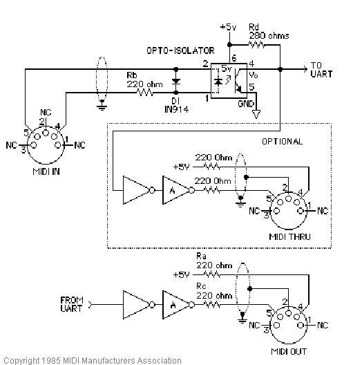

ich habe Schwierigkeiten mit MIDI OUT. Auf
http://www.personal.kent.edu/~sbirch/Music_Production/MP-II/MIDI/midi_physical_layer.htm
lese ich:
"A zero current is a 'logical 1' for MIDI"
Und auf http://www.doc.ic.ac.uk/~nd/surprise_97/journal/vol1/aps2/
"Every MIDI message transmitted starts with a 'Start Bit', this is when
the signal current drops to 0mA, and is followed by a byte of data (Most
Significant Bit (MSB) is transmitted first) and finishes with a "Stop
Bit", which is when the current returns to 5mA"
Kann es sein, dass hier "5 mA current" und "und 5V voltage" (die ja 0 mA
bedeuten) verwechselt werden?
In einem älteren Thread schrieb Knut Ballhause:
> Genau das ist falsch. Der Ruhepegel bei MIDI ist zwar HIGH, aber es
> fließt in dem Moment kein Strom durch die MIDI-Leitungen, da diese
> zwischen Treiberausgang und VCC mit jeweils einem Widerstand in Serie
> verschaltet sind. Der Treiber gibt also High aus und das entspricht VCC:
> es fließt kein Strom. Bei Low am Treiber hingegen fließt Strom über das
> Kabel und die LED des Optokopplers am Empfänger nach VCC. Schließt man
> eine normale LED polrichtig an eine MIDI-OUT Buchse, kann man also die
> LOW-Pulse sehen, bei HIGH ist die LED aus.
So hatte ich es eigentlich auch verstanden: Eine Strom-Schleife, bei der
ein Pin an 5 V ist und der andere am UART. Wenn der auf LOW gezogen
wird, fließt Strom und im Optokoppler gegenüber blinkt es. Der
Ruhe*pegel* ist HIGH, also kein Strom, das Startbit LOW, das Stopbit
wieder HIGH.

Nein; MIDI funktioniert als Stromschleife. Die Spezifikation sagt
"Logical 0 is current ON." (Eine gewisse Spannung wird für die LED des
Optokopplers benötigt, aber die wichtige Größe ist der Strom.)
Siehe http://www.midi.org/techspecs/electrispec.php :
Die Ausgangsschaltung wandelt High- bzw. Low-Pegel in 0 mA bzw. 5 mA um.
Der Optokoppler in der Eingangsschaltung wandelt 0 mA bzw. 5 mA in High-
bzw. Low-Pegel um.

Auch für die Datenbits gilt "Logical 0 is current ON".

Im Ruhezustand fließen 0 mA. Wenn die Spannung auf 0V fällt, fließen 5
mA = "logical 0" = Start Bit. Dann kommt das LSB. Also Spannung, Strom
und Bitreihenfolge verwechselt.

Die Bitreihenfolge entspricht bei MIDI der bei RS232 verwendeten - d.h.
jede UART, die mit Pegelwandlern für RS232 verwendet werden kann, kann
auch für MIDI verwendet werden, sofern man die MIDI-spezifische Baudrate
von 31250 Baud einstellen kann.

Super, jetzt funktionierts (MIDI senden). Gleich noch eine Frage:
In der Stromschleife fließen im Kurzschluss ca. 8 mA, über den MIDI-Port
des RY-8 sind es noch 3,5 mA. Das ganze läuft bei 3,3 V. Muss ich noch
Widerstände einbauen? Eigentlich ist das eher schon etwas knapp, weil es
ja 5 mA sein sollten, oder?
Die "Schaltung" sieht so aus, dass das MIDI-Kabel direkt am Link-Port
eines Game Boy Advance hängt. Ohne Widerstände, weniger geht also nicht.
Ich sende dem RY-8 seit 10 Minuten MIDI-Clock und er läuft brav im Takt,
aber das kann natürlich bei anderen MIDI-Geräten anders aussehen. Ist
halt eine experimentelle Bastellösung, die aber so simpel ist, dass man
sie einfach mal ausprobieren kann, bevor man sich einen teuren Adapter
kauft (Arduinoboy, MIDI Bastl). Zumindest kann man bei diesen geringen
Strömen nichts kaputt machen.
Viele Optokoppler schalten ab 1,6 mA, aber es gibt auch MIDI-Geräte, die
wirklich 5 mA verlangen.
Ich vermute mal, dass der Ausgang des Gameboy-Mikrocontrollers einfach
zu schwach für 5 mA ist. (Deshalb hat die offizielle Schaltung auch zwei
Inverter.)
