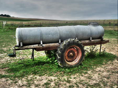

Ich bräuchte mal einige Ideen bezüglich Wasserstand messen am Großen
Edelstahltank.
Gibt es Sensoren mit denen man die Distanz zur Wasseroberfläche Optisch
messen kann? Die Tanks haben ungefähr 50-100cm Durchmesser und sind gut
2m Lang.
Genauigkeit spielt keine große Rolle Voll Halb und Leer reicht schon.
Optisch weil ich denke das ich am besten einen Sensor in den Deckel
schrauben kann. Ich möchte an den Fässern nicht Bohren. Zudem sollte
keine Spannung im Wasser sein manche Pferde sollen da angeblich
empfindlich sein.

Gewicht wäre das sinnvollste, weil der Tank schräg stehen kann und die
Füllhöhe nicht linear dem Volumen entspricht.
Wo sich das Gewicht am einfachsten erfassen lässt, ist bei dem Aufbau
unklar. Wenn der Tank auf dem Wagen liegt könnte man die Waage
unterschieben.
Ansonsten musst du in der Mitte vom Tank messen, mit einer Einrichtung
die schwerkraftmässig senkrecht durch den Mittelpunkt geht, und das
Volumen nach Höhe unlinear umrechnen. Man macht das mit einem Pendel,
welches mit einem Gewicht immer nach unten hängt, und misst die
Füllstandshöhe dann mit einer Druckdose am Ende eines Schlauches der
eben am Pendel unten endet. Verdrecken ist ja nicht zu befürchten. Wenn
sogar Schaltpunkte ausreichen, kann eine Druckdose wie bei einer
Waschmaschine verwendet werden (die sind aber 40 mal empfindlicher, es
reicht eine unempfindliche).

Die Information soll verwendet werden um ein Leeres Fass schneller zu
erkennen und auf dem Hof beim Befüllen ein Überlaufen zu verhindern.

Bohren ist nicht gut. Wenn die Beschichtung des Fasses einmal angekratzt
ist rosten die Dinger wie nix gutes.
elektronisch auswerten als kleine extra Spielerei. Wir fahren den wagen
zurück auf den Hof und befüllen ihn dort. Mit der Pumpe aus unserem
Brunnen dauert das ewig lange (sicher eine Stunde) Nun steht man aber
nicht solange dabei und letztendlich läuft das Fass über. Da wäre doch
eine Automatische Abschaltung über Funk super. Oder zumindest das
auslösen einer Funkklingel damit man es in der Wohnung hört.

Du hast also zwei Anforderungen.
1. Erkennen des aktuellen Füllstandes auf der Weide, dass du weisst,
wann du das Fass zurück auf den Hof ziehen musst.
Hier sollte der aktuelle Füllstand angezeigt werden (am Besten rein
Mechanisch)
Lösungen hierzu wurden gepostet (Füllstandsanzeige für ein paar Euro)
2. Beim Füllen erkennen, wann das Fass voll ist, und Pumpe abschalten.
Da würde EIN System genügen, welches immer nur an das zu befüllende Fass
geklemmt wird.
Hierzu ist es ausreichend, "Fass voll" zu erkennen.
Das kann dann elektrisch erfolgen (Schwimmschalter, mit dem die Pumpe
abgeschaltet wird).

Dirk J. schrieb:
> Amateur schrieb:
>> Wenn ich davon ausgehe, dass Du, um den Wasserstand zu erfahren, sowieso
>> auf die Wiese must,
> Zum Befüllen muss das Gefährt aber von der Wiese zum Hof.
Nee! Wenn man das Bild ansieht, ist das Faß monatelang nicht bewegt
worden.
Aber egal, wie es befüllt wird, man hat doch die Erfahrung, wie lange es
dauert, bis die Gäule es zu 2/3 geleert haben.
Man füllt eben 2X die Woche auf und fertig.
Ansonsten ist die Lösung am Auslaufstutzen optimal.

von Dirk J. (dirk-cebu)
michael_ schrieb:
> Dirk J. schrieb:
>>> auf die Wiese must,
> worden.
08/15 schrieb weiter oben:
> Die Information soll verwendet werden um ein Leeres Fass schneller zu erkennen
Und dadurch scheidet auch ein Schalter für die (nicht vorhandene) Pumpe
aus, da das Fass direkt aus der Hauswasserleitung befüllt wird.
