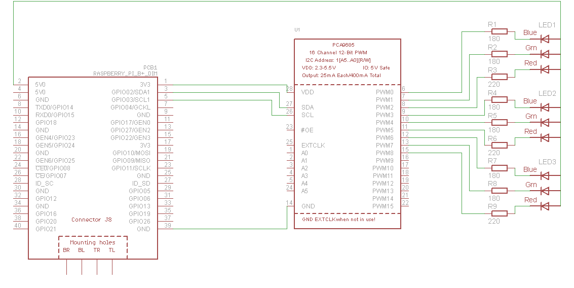

Die Leds haben eine gemeinsame Anode. Da ich keine technischen Daten
hatte habe ich durch probieren die Widerstände so gewählt das ich einen
Strom von ca. 10mA pro Led habe. Die können zwar wesentlich mehr...aber
im Wohnzimmer brauche ich das nicht so hell.
Die Leds werden mit 5V versorgt. Der PCA aber nur mit 3,3V.
Nun habe ich den Denkfehler gemacht, das ich ja nur mit dem PCA gegen
Masse schalten muss um die Leds zu betreiben. Aber ich vermute durch den
Potentialunterschied 3,3V - 5V glimmen die LED´s bei voll angesteuertem
PCA.
Einen Schaltplan habe ich angehängt.

von Mick (Gast)
Bist du dir sicher, dass du die richtigen Widerstände entfernt hast?
Probier nochmals alles mit 3.3V.
Zu deinem Problem mit dem Glimmen: Bei deiner Beschaltung müssten beim
PCM an den Ausgängen genau 5V (od. 3.3V) anliegen, damit die LEDs
ausgeschaltet bleiben. Laut Datenblatt des PCM (Seite 37, VOH) wird
dieser Level aber nicht erreicht. Ein kleiner Reststrom fliesst also
immer durch die LED, der das Glimmen verursacht. Du benötigst RGB LEDs
mit Common Cathode.

Aber noch einmal zu meinem Hauptproblem. Lt. Datenblatt ist ein
Spannungsabfall von 0,5V vorhanden. Ich habe jedoch die LED mit einem
Widerstand am Ausgangspin. Demnach müsste doch die über die LED
anliegende Spannung geringer sein als diese 0,5V ? Sonst muss ich den
Widerstand doch noch erhöhen?

Aber warum 400mA. Ich habe 3RGB LEDs...also 9 LEDs mit jeweils ca. 10mA
= 90mA. Mehr (derzeit) nicht.
Die LEDs sind direkt an VDD (5V) (nicht an der GPIO-Leiste vom
Raspberry) und der PCA war ursprünglich an den 3,3V vom Raspberry. Jetzt
hatte ich den PCA ja mal testweise auch auf 5V (und dabei habe ich die
Pullups vom I2C Bus entfernt)

von Sascha S. (bismosa)
ich habe es nun gestern noch geschafft mein PCA-Board zu reparieren. Ich
habe jetzt statt der SMD-Widerstände 10k Widerstände direkt an die
Anschlüsse vom I²C Bus gegen VCC gehängt.
Dadurch habe ich jetzt wieder den Urzustand. VCC vom PDA an 3,3V, die
LEDs weiterhin mit 5V versorgt.
Wenn ich jetzt entgegen einiger Beschreibungen im Internet nicht die
Werte im Programm invertiere (also volle Ansteuerung = LED aus) sondern
mich an das Datenblatt halte (siehe Seite 29 Fig.15) und INVRT aktiviere
gehen die LEDs vollständig aus. Was jetzt intern anders im PCA
ist...keine Ahnung. Ich bin aber glücklich das es trotz des
Spannungsunterschieds klappt.
Auch den Fehler am MCP23017 (der ebenfalls am I²C Bus sitzt und
plötzlich falsch Adressiert war) konnte ich finden. Ich hatte die
Adress-Pins völlig vergessen an VSS anzuschließen...grmpf.
Eigentlich funktioniert dadurch jetzt alles. Leider nur eiggentlich.
Wenn ich mit meinen Goldfingern in die Nähe der Anschlüsse auf dem
PCA-Board komme fangen alle LEDs an zu flackern. Also ist irgendwas sehr
empfindlich. An den Kabeln kann ich wackeln...da passiert nichts. Wenn
ich aber den Kunststoff vom Stecker des PCA komme (ohne auch nur den
Kontakt zu berühren) flackert es schon los ???
Normalerweise kommt man da später nicht dran. Aber manchmal kommt es
dann schon beim Starten des Raspberrys dazu, das gar nichts mehr auf dem
I²C Bus funktioniert.
Die beiden PullUps sind getestet...und funktionieren. Ich weiß auch
nicht, ob ich beim I²C Bus den Fehler suchen muss?
Mehr bin ich da gestern leider nicht zum testen gekommen. Da werde ich
heute noch mal weiter suchen...aber vielleicht könnt ihr mir einen Tip
geben, wo ich anfangen kann zu suchen?
Ich hatte gestern auch noch gleich Pegelwandler für den I²C Bus
bestellt. Die "teuren" aus DE, damit ich sie auch spätestens morgen auf
meinem Tisch habe...da hatte ich noch nicht damit gerechnet, das ich
durch invertieren das Problem schon beseitige.
Dafür das ich gestern nur wenig Zeit zwischen Arbeit und Termin hatte
konnte ich ja schon einiges Erreichen :)
Bismosa
von Pete K. (pete77)
Also der Raspberry hat schon interne Pullups (siehe Schaltplan), da
braucht es keine mehr.
Hast Du auch Abblockkondensatoren verwendet? Wie sieht Deine Schaltung
jetzt aus?
von Mick (Gast)
Schau dir das Schaltschema auf Seite 37 des Datenblatts an. Sind deine
Pins entsprechend verbunden?
Nein...ich habe leider gerade keine zur Hand. So gut ist meine
Bastelwerkstatt noch nicht ausgestattet. Ich habe nur ein paar Elkos
liegen. Ich hoffe die Tage mal zu Conrad zu kommen. Ich denke ein 100nF
ist hier ok?
Bis auf den OE zumindest ähnlich. Der OE liegt offen. Die LEDs sind wie
auf Seite 29 Fig.15 angeschlossen.
Heute ist auch mein Logic-Level-Converter gekommen. Ich habe es leider
noch nicht geschafft diesen einzubauen. Ich hoffe das ich morgen schaffe
und mal mit 5V testen kann.
Heute habe ich festgestellt, das es drauf ankommt in welchem Gebäudeteil
ich mich befinde. Im Wohnzimmer/Büro wird der I²C Bus erkannt und alles
geht (außer ich gehe mit mein Finger näher als 1mm an die Pins und mit
der anderen Hand nicht am Gehäuse). Sobald ich die Kiste in der
Werkstatt einschalte funktioniert der ganze Bus nicht mehr. Könnte schon
bald etwas mit dem fehlenden Abblockkondensator zu tun haben. Die
Störeinflüsse sind in der Werkstatt recht hoch.
Vielen Dank für die ganzen Tipps und die Hilfe!
Bismosa
von Mick (Gast)
Das ist die Ursache für das Flackern. OE muss auf GND liegen! Siehe
Seite 2.
Aha...das habe ich so nicht aus dem Datenblatt verstanden. Ich habe es
nur als externen negierten Eingang gesehen und mich um ehrlich zu sein
nicht weiter drum gekümmert. Lt. einer Anleitung von Adafruit muss hier
auch nichts angeschlossen werden:
https://learn.adafruit.com/adafruit-16-channel-servo-driver-with-raspberry-pi/hooking-it-up
Aber vermutlich ist auf dem Board von adafruit schon eine Verbindung zu
GND. Auf meinem definitiv nicht.
Muss ich den mit einem Pulldown (welche größe) gegen GND hängen?
Aber eigentlich logisch das daher der Fehler kommt...vielen Dank für den
Hinweis. Das erklärt auch, warum trotz der "Störung" der I²C Bus
weiterhin funktioniert.
Ich muss wirklich an meinem Englischen arbeiten...und versuchen die
Datenblätter besser zu verstehen.
Eigentlich bringt mich der Eingang schon wieder auf neue Ideen. Ich habe
parallel auch geschaut ob es möglich ist eine Ausgabe auf dem I²C Bus zu
machen nach dem Herunterfahren (nachdem das Filesystem als Readonly
gemountet wurde). Oftmals wird eine LED als Anzeige an TxD
angeschlossen...die hört nahezu am Ende des Herunterfahrens auf zu
leuchten. Das gleich kann man mit einem GPIO realisieren. Sobald der
Raspberry aus ist...einfach die LEDs ausschalten...nur dann mit einem
Pullup...
Den Fehler warum das in der Werkstatt nicht funktionierte habe ich jetzt
auch endlich gefunden. Meine Scripte starte ich über die rc.local. Hier
ist aber von Max2Play eine Zeile drin, die auf das Netzwerk wartet...was
ich in meiner Werkstatt aber nicht habe. Somit wurden meine Scripte ohne
Netzwerk gar nicht erst gestartet...grmpf.
Langsam kommt doch Licht ins Dunkle!
Vielen Dank!
Bismosa
von Mick (Gast)
Falls du diesen Pin nochmals zusätzlich mit dem Raspberry ansteuern
willst, brauchst du einen Widerstand (übwlicherweise 1-10k). Ansonsten
kannst du den Pin direkt auf GND hängen.
Datenblätter zu verstehen ist am Anfang schwierig :-) Nur den Mut nicht
verlieren ;-)
Hallo!
Mick schrieb:
> Nur den Mut nicht
> verlieren ;-)
Neeee...aufgeben gibt es bei mir nicht!
Ich habe den Pin jetzt endlich auf GND gelegt. Nun funkttioniert alles
wie gewünscht. Probleme habe ich keine mehr festgestellt.
Vielen Dank nochmal an alle die hier so fleissig geholfen haben!
Ich durfte wieder sehr viel lernen und die Probleme sind alle behoben!
DANKE!
Bismosa
