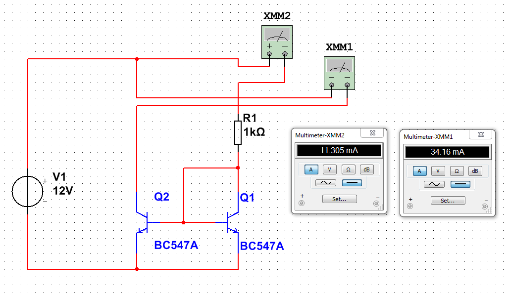

von Bert S. (kautschuck)
ich möchte einen Stromspiegel simulieren, jedoch sind meine Ströme total
verschieden bei gleichen Transistoren und gleichem V_BE? Hat jemand eine
Idee was ich hier falsch überlegt habe?
Gruss Hans
von Real Life (Gast)
Im real Life würde das an der Exemplarstreuung und eventuellen
Temperaturunterschieden liegen, k.A. ob diese in der Simulation mit
einberechnet wird.
von Anselm 6. (anselm68)
Der Plan ist aber schwer zu lesen.
Also so wie ich es sehe hat der eine Transistor einen 1k
Kollektorwiderstand,
und der andere nicht........

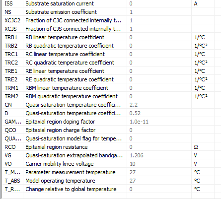

von Helmut S. (helmuts)
Kannst du herausfinden wie das SPICE Modell aussieht.
Eventuell rechter Mausklick auf den Transistor und dann das Modell
anzeigen lassen.
So ähnlich muss das aussehen:
.model BC547A NPN(IS=... N=.....  )
Zeige bitte das Modell BC547A falls du es findest.
Ok, habe das Model im Anhang.
Gruss Hans

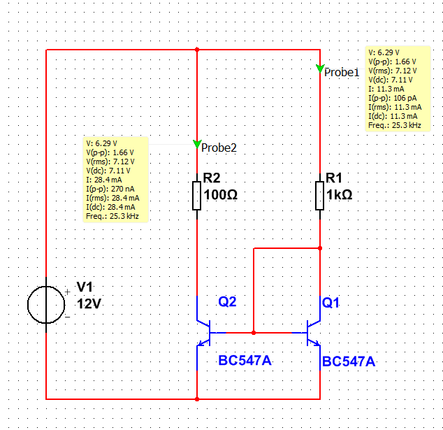

von Martin S. (led_martin)
Mit gleichen (kleinen) Widerständen in den Emitterleitungen sollte es
besser funktionieren, wird auch, bei diskretem Aufbau, oft mal
empfohlen. Die Variante ohne Emitterwiderstände wird vorallem innerhalb
von ICs verwendet, da sind die Transistoren wirklich weitgehend gleich,
und thermisch gekoppelt.
Die sehr unterschiedlichen C-E Spannungen in Deiner Simulation dürften
auch eine Rolle spielen.
Mit freundlichen Grüßen - Martin
Hier mal mit Last, gibt mir aber den gleichen Fehler. Ich bekomme auch
vor jeder Simulation einen convergence error, keine Ahnung wiso. Soweit
ich mich erinnern kann, ging dieser Stromspiegel in Multisim v12 immer
super.
Danke, mit kleinen Emitterwiderständen klappt das ganze schon ziemlich
besser, bei einer Load von 10 Ohm gibt es nur etwa 20% Fehler.

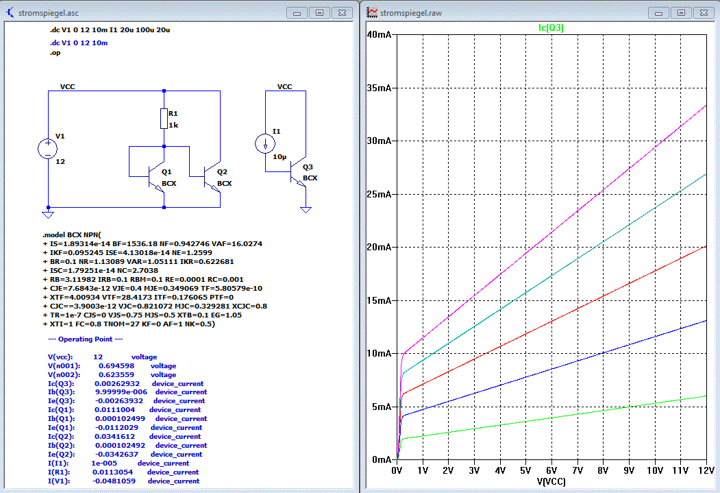

Das Simulationsproblem liegt in deinem BC547A-Modell.
Siehe Bild von der Simulation mit LTspice.
Natürlich wäre es in der Realität selbst bei vorher ausgesuchten
Transistoren nicht besser, da ein Transistor wegen der Verlustleistung
sehr heiß wird.
Helmut
Ich hätte in meinem vorigen Beitrag noch erwähnen sollen, dass die
Kurvenschar Ic(Uce) bei konstantem Ib darstellt.
Der Parameter VAF hat dabei den größten Einfluss auf die Steigung. Der
Parameter ist mit 16V viel zu niedrig.
