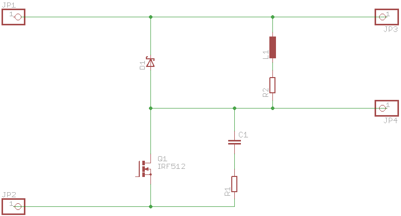

Guten Abend,
gerade teste ich einen Versuchsaufbau für eine PWM an einer induktiven
Last (siehe Schaltplan). Zwischen Pin 1 und 2 habe ich meine
Versorgungsspannung angeschlossen.
Wenn ich nun den Mosfet mit 10kHz ansteuere funktioniert alles
wunderbar. Das einzige Problem ist, dass eine Spannungsspitze beim
Abschalten des Mosfets mit einer darauf folgenden langsam abklingenden
Schwingung über dem Drain-Source auftritt. Die Spannungsspitze killt den
Mosfet nicht und eigentlich ist die Schwingung auch nicht tragisch
jedoch möchte ich verstehen woher die Spannungsspitze kommt?
Oft habe ich ein Löschglied über dem Mosfet gesehen. Kondensator und
Widerstand. Was ich auch versucht habe, die Spannungsspitze per
Zener-Diode zu unterdrücken, was auch funktioniert jedoch zu einer
starken Erwärmung in der Zener-Diode führt.
In der Theorie müsste die Freilaufdiode (Bsp.: ultrfastrec; Schottkey)
die Spannungsspitze aus dem Strom der Induktivität abfangen oder? Ich
kann mir einfach nicht erklären woher der Spannungsimpuls beim
Abschalten kommt.

Das liegt an der Streuinduktivität.
Also an allen parasitär induktiven Elementen... z.B. liegt eine in Reihe
zur Diode... je nachdem wie dein Aufbau ist, ist die verschieden groß...
aber immer vorhanden.

Bernhard W. schrieb:
> erklären woher der Spannungsimpuls beim Abschalten kommt.
Die induktive Abschaltspannung ist der urspünglichen Spannung
entgegengesetzt (Lenzsche Regel). Die Kunst ist nun, diese böse Spannung
möglichst schon an der Quelle des Übels zu reduzieren, damit sie nicht
in die gesamte Schaltung gelangt.
> Die Spannungsspitze killt den Mosfet nicht und eigentlich
NOCH nicht...
