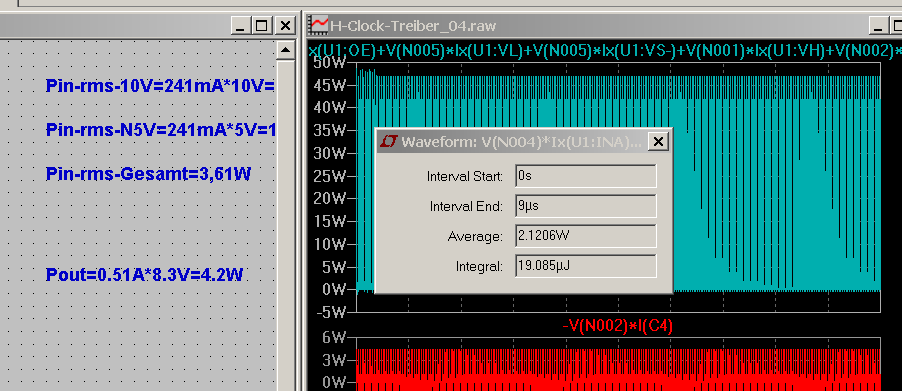

ich wollte mit LTSpice sehen wiviel Verlustleistung ein Clocktreiber bei
35MHz produzieren würde (200pF-Last). Wenn ich z.B. Effektivwerte
betrachte, sehe ich dass die Ausgangsleistung höher ist als
Eingangsleistung was natürlich falsch ist. Weiß jemand wie man die
Verlustleistung des Treibers bei der Last ermittelt?
Ich habe LTSpice-File mit dem Model angehängt.
Ich danke schon mal im voraus für Tipps.

von simals (Gast)
Du willst die Wirkleistung haben, also ist dein Ansatz
"Pout=0.51A*8.3V=4.2W" mit RMS-Werten unbrauchbar.
Mit dem von MaWin erwähnten Ctrl-Linksklick werden automatisch die
Momentanwerte aller Ströme und Spannungen als Formel ins Plotfenster
eingefügt. Der Mittelwert daraus entspricht der Wirkleistung.
Eine Eigenheit von LTspice ist, dass das Ergebniss je nach Kurvenform
auch vom max. timestep abhängen kann - ein Vergleich mit höherer
Auflösung ist ratsam.

von Gästchen (Gast)
ja, ich weiß dass 4,2W falsch ist, komme aber auf deine Werte nicht. Wie
machst du es genau? Ctrl-Linksklick machst du auf die Kurve, oder? Dann
ergibt sich bei mir am Ausgangskondensator C4: also AVG-Wert für
Spannung und Strom, 5,5V und -2,36mA, wäre dann 12mW.
Wäre nich schlecht wenn du es genau erklärst, Schritt für Schritt.
von simals (Gast)
Du darfst auch nicht die AVG-Werte multiplizeren.
https://de.wikipedia.org/wiki/Wirkleistung
1) Alt-Links an C4-> rote Kurve -V(N002)*I(C4)
2) Ctrl-Links Kurvenüberschrift -> Average = Verlustlestung
von Gästchen (Gast)
Hi, Danke, jetzt komme ich auf deinen Wert am C4.
Das würde dann heißen dass der Kondensator ca. 9mW Verlustleistung hat
und die Schaltung insgesamt 2-3W verbraucht, verstehe ich das richtig?

von Helmut S. (helmuts)
> mir 1,4W-Average-Leistung im 10V-Zeig. Ist das der richtige Weg?
Ja.
Die Genauigkeit kann man dann noch verbessern indem man ein maximalen
Zeitschritt vorgibt.
.tran 0 9µs 0 1n
Damit LTspice die vielen gerechneten Punkte beim Speichern teilweise
nicht wieder wegoptimiert schaltet man am besten die Datenkompression
ab.
.options plotwinsize=0

von simals (Gast)
Besonders wenn man nur wenige Perioden im Plotfenster darstellen will
sollte man auch darauf achten, immer volle Perioden zur Berechnung
heranzuziehen. Entweder dafür sorgen, dass die Simulationsdauer einem
ganzzahligen Vielfachen der Periodendauer entspricht oder einfach das
.MEASURE Kommando verwenden.
z.B. Mittelwert der Leistung an V2, Start mit der ersten steigenden
Flanke von V4 (INA) nach 1us, Stop mit der ersten steigenden Flanke nach
8.9us. Das entfernt auch den Einschwingvorgang am Anfang.
.MEASURE  pv2 AVG V(N001)*I(V2)
+TRIG V(n005) VAL=1.65 TD=1u RISE=1
+TARG V(n005) VAL=1.65 TD=8.9u RISE=1
Im error log (View-SPICE Error Log) stehen dann die Ergebnisse:
pv2: AVG(v(n001)*i(v2))=-1.3903 FROM 1.025e-006 TO 8.915e-006
