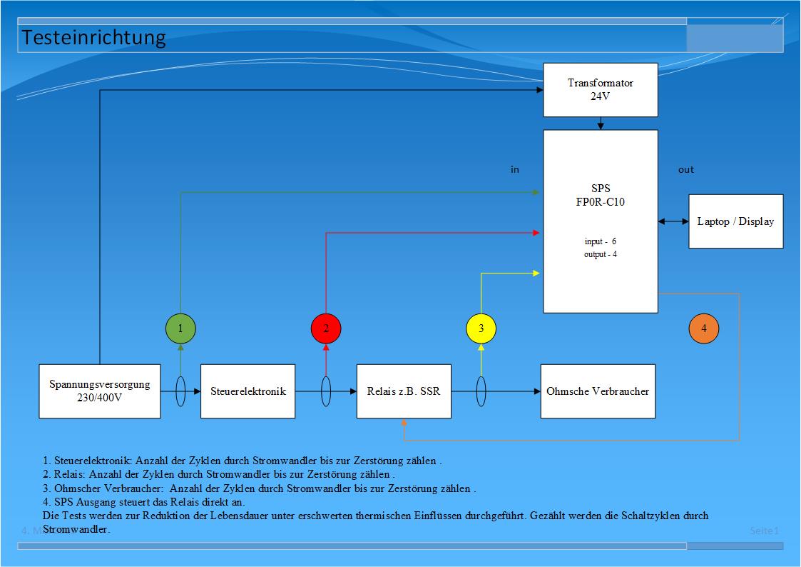

Ich möchte eine Testeinrichtung bauen um Schaltzyklen von Relais,
Steuergeräten und Ohmschen verbrauchen zu zählen bis diese zerstört
sind.
Habe eine kleines Blockschaltbild gemacht..
Die SPS würde ich z.B. gegen einen Siemens LOGO eintauschen. SPS/LOGO
sind mir ein Bergiff, aber habe das Thema nur kurz angeschnitten
bräuchte ein paar Tips.
1. Um die Zyklen zu detectieren, dachte ich an einen Stromwandler oder
so etwas (will nichts neu erfinden oder mit uController lösen eher
bestellen und anhängen) Die Wandler würde ich einfach in die 3Phasen
hängen.
3. Würde mir jemand etwas anderes, als Logo empfehlen?
4. Was haltet Ihr von dem Konzept?
sind.
Das Konzept, zumindest fuer die Relais ist sinnlos, denn man erhaelt nur
eine Aussage zu einem einzelnen Stueck, waehrend der Hersteller
statistische Aussagen machen kann. Wenn Lebensdauer wichtig ist, sollte
man das Bauteil auch konservativ beschalten. Also nicht an den
Maximumratings betreiben. Und Schutzmechanismen implementieren.

#4116084
Marco schrieb:
> Ist es möglich diesen ohne OPs und so weiter direkt an die analogen
> Eingänge anzuschliessen?
Nein
Marco schrieb:
> Bei einem netzseitigen Strom von 13.8 A und einem Verghältnis 100:5
> errechnet sich ein Strom von 690mA. Der gemessene Strom am Wandler
> beträgt 662mA,
690mA-662mA = 28mA Das sind nur 0,56% von 5A.
Mit der Genauigkeit kann man zufrieden sein.
Marco schrieb:
> Wenn ich das richtig verstehe
Ja genau. Eine Gleichspannung von 1,6V am
Logo-Eingang wird als Integer-Zahl 160
im Gerät abgebildet.
Marco schrieb:
> (wie gesagt kenn mich nicht
> wirklich mit SPS aus)?
Was sind den deine Stärken?
Erstellen von Power-Point-Präsentationen?
Gast #4116706
Reinhard ## schrieb:
> Nein
Also hinter dem Wandler einen Brückengleichrichter vorsehen um die
negative Halbwelle zu unterdrücken und dann einen Komparator
dahinterschalten?
