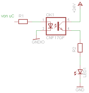

Ich möchte mit einem Attiny44 mit möglichst wenigen Bauteilen +24V mit
ca 10mA für eine entfernte Status-LED schalten.
Wie schaffe ich das mit so wenig wie möglich Bauteilen? Für NPN + PNP
habe ich leider keinen Platz.
Ich habe bisher nur mit NPN Transistoren gearbeitet und bin mit PNP oder
Mosfet nicht vertraut.
Kann ich den PNP ähnlich wie einen NPN mit
AVR --> R_Basis --> PNP_Basis
durchsteuern? Ich hab da irgendwie im Hinterkopf, dass das wegen den
unterschiedlichen Spannungen (+5V AVR/ +24V) nicht ohne weiteres geht.
Ich würde mich über Eure Hilfe sehr freuen.
Gruß, Martin

von karadur (Gast)
evtl. so.

von karadur (Gast)
Optokoppler mit Widerstand pro Kanal ist auch nicht mehr.
