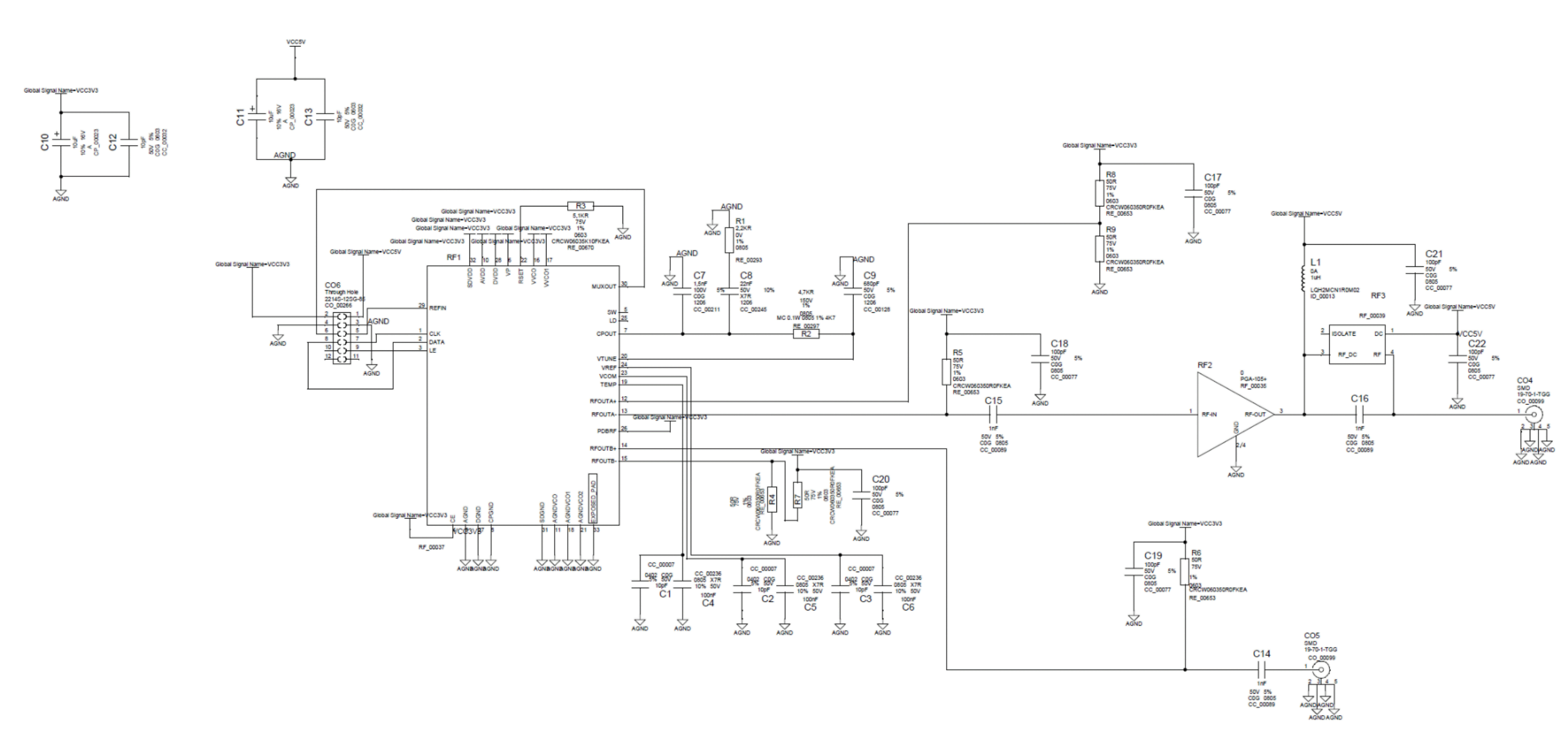

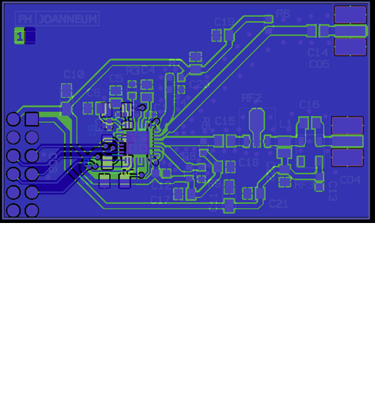

Hallo Leute,
ich bin gerade dabei einen ADF4351 Synthesizer in Betrieb zu nehmen. Der
Schaltplan ist dem Anhang zu entnehmen. Der Schleifenfilter wurde über
SIMPLL berechnet. Das Layout ist vielleicht nicht 100% gelungen (da es
ja doch ein HF Bauteil ist und somit sicher einiges an Verbesserung
gemacht werden kann) sollte aber ausreichend sein um zumindest ein
Signal generieren zu können. Vorsichtshalber befindet sich es aber auch
im Anhang.

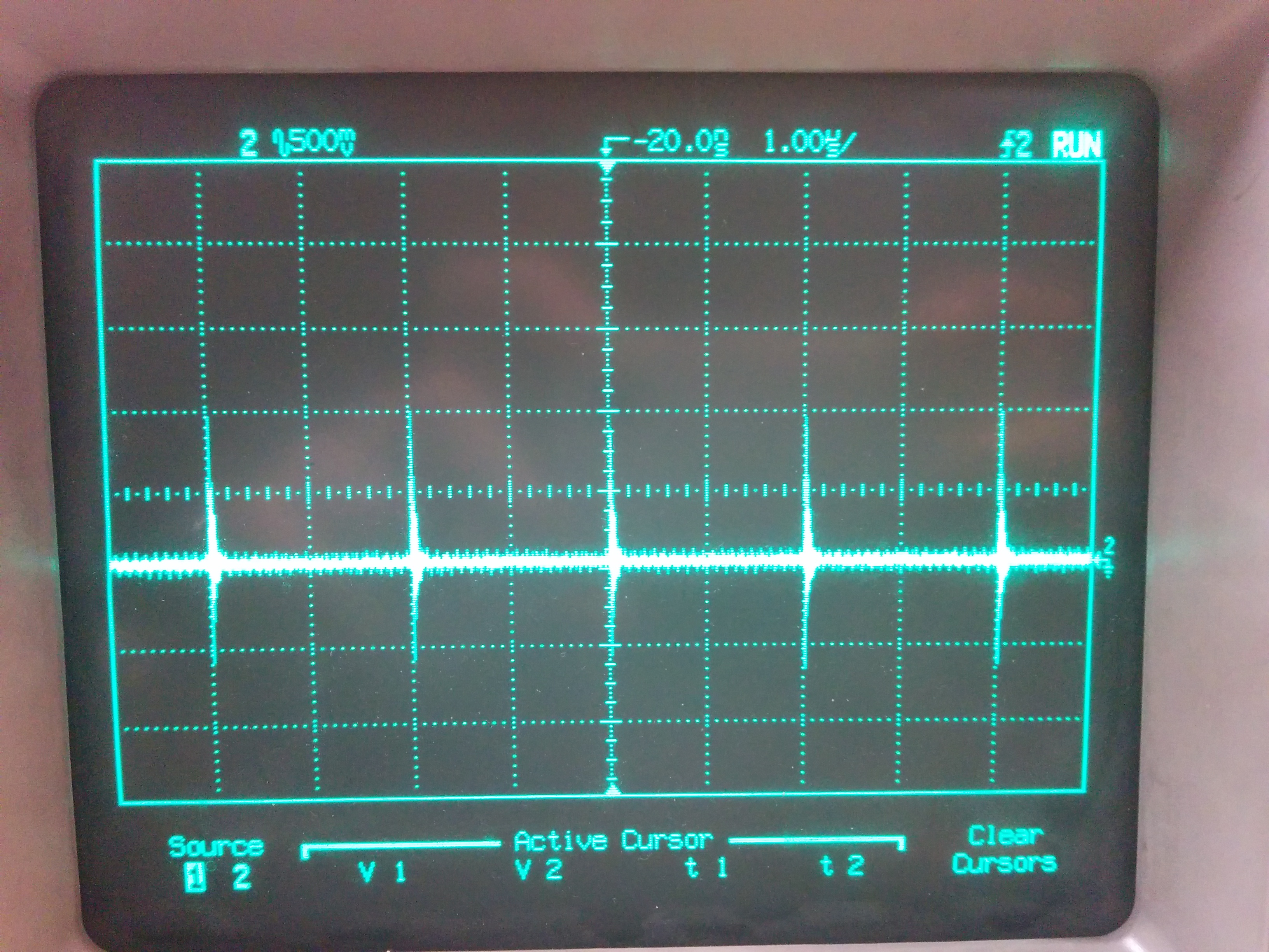

Mein Problem: Wenn ich den ADF4351 mit Folgenden Registerinhalten
beschreibe und mir dabei den N Divider Output auf den MUX Pin lege
bekomme ich da nur Spikes. Dadurch klarerweise auch kein Lockdetect. Am
Ausgang ergibt sich dabei ein etwa 70MHz Signal (4400MHz/64=68,75MHZ).
Ist zwar etwas zu hoch aber zu erwarten, da ich am VThune eine Spannung
von 3V abgreifen kann. Die Spikes kommen mit einem Abstand von 2µs was
meiner fPFD entspricht, aber sind halt leider nur Spikes (siehe Anhang).
Wenn ich mir den RCounter Ausgang über den MUX Pin anzeigen lasse
bekomme ich das Richtige Ergebnis. Versorgungsspannung hat einen
leichten Rippel von 20mVpp, kann der Fehler daran liegen? Oder habe ich
einfach nur einen Fehler in der Registerbeschreibung? Fällt jemanden ein
Fehler auf? Spannend finde ich die Tatsache das der Fehler
offensichtlich beim Frequenzteiler liegt, da an dessen Ausgang kein
richtiges Signal anliegt.

Gast #4116402
Ich habe bereits mit einigen ADFxxxx gearbeitet, und soweit ich mich
erinnere ist das was du misst schlichtweg korrekt. Das heisst wenn
du den RF Teiler richtig eingestellt hast und die Frequenz nachweisen
kannst die du erwartest hast du alles richtig gemacht. Das bedeuted
aber auch dass du nicht erwarten kannst dass ein herunter geteiltes
Signal mit Tastverhältnis 1:1 herauskommen muss. Die Pulse die du
nachweist müssen höchstens so lang sein wie die halbe Periodendauer
deines RF Einganssignals. Und das genügt auch um den Phasendetektor
korrekt zu steuern. Der braucht nämlich nur die Länge der Durchlaufzeit
der internen Gatter um die Phasendetektor Flipflops zu resetten.
Genau genommen eigentlich nur die positive Clock Flanke.
Du kannst ja einfach mal am RF Eingang eine quarzgenaue Frequenz
einspeisen, dann wirst du auch die genau heruntergeteile Frequenz
am Multiplexer Ausgang nachweisen können (um den Setup deines
Teilers zu überprüfen).
Falls deine Schleife nicht lockt hast du ein anderes Problem.
Krass falsche Steilheit des VCOs für die Schleifenberechnung
angenommen, oder eine falsche Polarität des Phasendetektors
(die ja umschaltbar ist) um zwei offensichtliche Beispiele zu
nennen.
Gast #4116425
Bei Pin 29, REFIN, solltest du auf jeden Fall sicherstellen dass
der Eingang DC entkoppelt ist damit er sich selbst korrekt biasen kann.
Siehe dazu auch das Schaltbild im Datenblatt auf Seite 25, Figure 34.
Gast #4116428
> Fällt jemanden noch eine andere Fehlerquelle ein?
Noch eine Stolperstelle: der Phasendetektor kann nicht unter
allen Umständen die 70 MHz die du dir vielleicht wünschst.
Aus dem Datenblatt
Phase Detector Frequency (max.)
32 MHz   Fractional-N
45 MHz   Integer-N (band select enabled)
90 MHz   Integer-N (band select disabled)
Man bekommt zwar aus dem Mux Ausgang was heraus aber das
garantiert nicht die Funktionsfähigkeit des Phasendetektors
für diese Frequenz.
Ich habe mir nicht die Mühe gemacht und alle deine Register-
Settings überprüft, und das werde ich auch nicht machen ....
#4116465
Bei irgendsoeinem integriertem PLL+VCO-Ding (sorry, mein Alzheimer...)
war es so, dass der MUXOUT bei einigen Quellen nur mit Pullup (~100R)
funktioniert hat. Hat mich auch einiges an Nerven gekostet. So ein
Verhalten ist zwar aus der ADF-Beschreibung nicht ersichtlich, aber
schnell auszuprobieren.

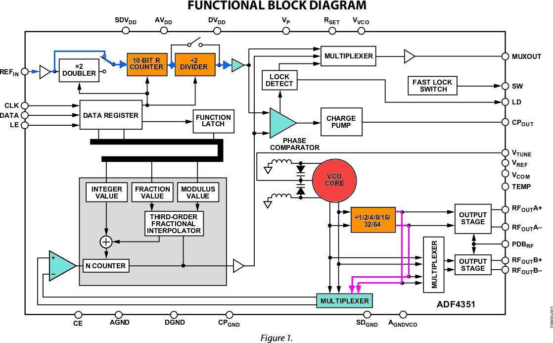

#4117694
Hallo Stephan,
Hier ist noch mal das Blockschaltbild des ADF4351 mit etwas Farbe.
Man kann den RF Divider in den Regelkreis des PFD legen oder nicht.
Wenn man ihn verwendet, dann kann man bei allen Ausgabefrequenzen die
selbe Frequenzschrittweite (fSTEP), bedingt durch MOD, nutzen.
Anderenfalls wird sie (fSTEP) um den um den Teiler RF Divider
vermindert.
OP #4117790
Hallo Uwe S.,
Ja diese Software ist mir bekannt, ich habe damit meinen Filter
berechnet. Es gibt sogar die Erweiterung, welche die Registerwerte
berechnet:
http://www.analog.com/media/en/evaluation-boards-kits/evaluation-software/ADF435x_v4_3_5.zip
leider klappt es aber damit auch nicht.
Mit dem RF Divider hast du recht. Dieser und der VCO funktionieren auch
offensichtlich. Das Problem liegt offenbar im N Counter. Da an dessen
Ausgang kein Signal anliegt, obwohl am RF Ausgang ein Messbares Signal
zu erkennen ist.

#4118598
Hallo Stephan,
bitte schau mal in das Blockschaltbild, da habe ich den Part doch
farblich abgesetzt.
Und einmal schrieb ich, dass der RF_DIVIDER mal innerhalb, mal außerhalb
der PLL Phase-Loop-Filter sitzen kann.
So ergaben sich auch zwei Formel für die Ausgabefrequenz, bzw. die Werte
für
INT, FRAC bei gegebenen RFin, fPFD und MOD.
Zeige doch bitte deinen gesamten Code, wenn Du nicht auf meine Fragen
eingehen möchtest.
Wie gesagt ich habe zwei von den ADF4350 im Einsatz und das schwierigste
sind die PLL Phase-Loop-Filter, bis die mal zum locken der PLL führen.
Noch ein Tipp, verwende mal den LD Ausgang als Digital Lockdetect über
eine LED mit Vorwiderstand nach Masse, so sieht man schnell, wenn die
PLL gelockt hat.
Bitte auch die entsprechenden Configbits setzen..
