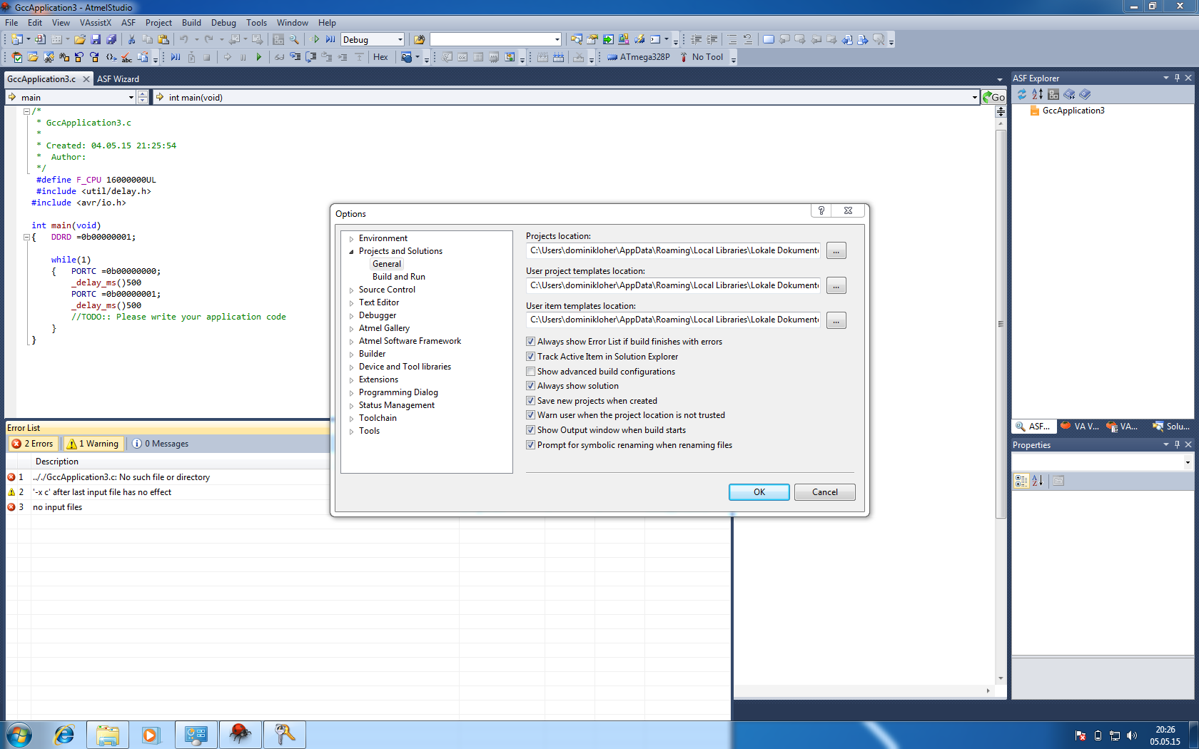

Hallo, ich habe Probleme Atmel studio 6.2 SP1 auf meinem Macbook über
parallels zum laufen zu bekommen ...
Nach dem kompilieren kommt immer der selbe Fehler

Gast #4116889
jok3r schrieb:
> UNC PATH ist der Laufwerksbuchstabe?
nein, etweder UNC Path oder Laufwerksbuchstabe
> Habe alle Ordner mal auf Windows
> erzeugt das ergab keine Besserung :/
dann kann aber keine Meldung mit dem UNC path mehr kommen. Wenn diese
immer noch kommt hast du was falsch gemacht.

Gast #4117586
Anbei das Foto,...

Gast #4117670
"\\psf\Home\Documents\Atmel
Studio\6.2\GccApplication3\GccApplication3\Debug"
Ich dachte alles liegt auf den Desktop? Irgendwo im Projekt hast du UNC
Verzeichnisse und diese stören in der CMD.
Gast #4117688
Ja das war ein anderer Versuch,
ich habe jetzt ein neues Projekt erzeugt . Und ja irgendwie funktioniert
es jetzt er hatte wohl wo noch irgendwas mit dem alten Pfad verknüpft .
