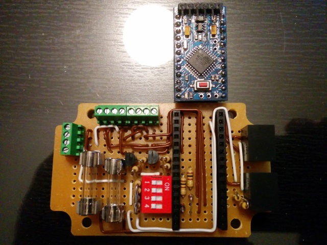

von René L. (oneill5000)
Naja im anhang das Foto. bißchen knapp wird es schon, zumal ganz links
dann nochmal 4 Klemmen hinsollen :)
Aber ich hab schon verstanden, dass ich die Display VCC wohl nicht
direkt an einen µC Ausgang stecken sollte.
von Anselm 6. (anselm68)
Da ist doch noch jede Menge Platz ;)
von c-hater (Gast)
Ich sach' mal: solange Platz für (i.d.R. völlig nutzlose, also
überflüssige) Schmelzsicherungen ist, ist auch Platz für andere
Bauelemente...
c-hater schrieb:
> Bauelemente...
Die Aussage solltest du dir nochmal überlegen!
Erstens sind sie nur mal da, deswegen kannst du nicht sagen "solange
Platz ist", weil der Platz eben weg ist.
Zweitens war ein schon vorgekommener Fehler ein defekter DC/DC Wandler
(die schwarzen Dinger rechts) -> Kuzschluss -> durchgebrannte
Feinsicherung. Davor hängt eine 12V Motorradbatterie...was dann ohne
Absicherung bei einem Kurzschluss so passieren kann, kannst du dir ja
vielleicht denken.
von M. K. (sylaina)
c-hater ist manchmal komisch, da würd ich nicht drauf eingehen. Auf der
anderen Seite: Du hast da noch locker Platz für einen BC547 +
Widerstand, gerne auch als TO92 + 0207. Sehe da also auch kein
Platzproblem.
