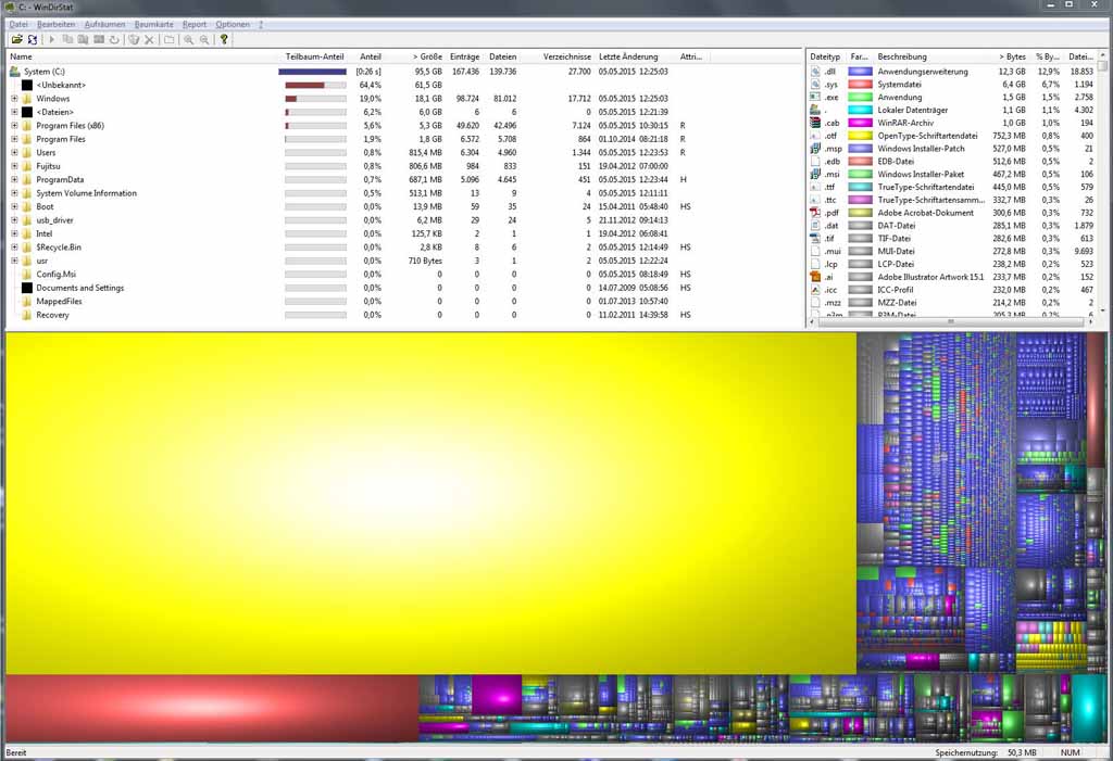

auf einem Fujitsu Celsius w410 mit SSD 120 GB Win 7 Prof.
habe ich ein komisches Phänomen.
Von einem Tag auf den anderen keinen Platz mehr.
Insgesamt sind aber nur etwa 34 GB belegt.
WinDirStat zeigt unter "unbekannten Platz anzeigen" ein etwa 62 GB
großen unbekannten Platz an.

Gast #4117201
Klaus B. schrieb:
> Mir fällt gerade ein das ich VM Ware installiert hatte. Aber vor ein
> paar Tagen deinstalliert habe. Kann es sein das dies unbereinigte Reste
> des Programms sind?
wenn der virtuelle PC nicht mit gelöscht wurde...ist das seine HDD
