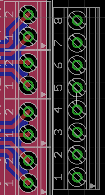

nur eine kurze Frage. Ich habe hier in Eagle von Phoenix die Klemmen in
ein Layout eingefügt. Nun sieht man, dass die 8er Klemme kompakter als
die vielen aneinandergereihten 2er Klemmen sind (gleicher Typ). Die 2er
Klemmen sind aneinandersteckbar, komme ich zusammengesteckt auf die
gleiche Breite der 8er Klemmen? Dann würde ich mir das passend schieben
ersparen und direkt den 8er Block einzeichnen.
Orignale Phoenixklemmen sind bestellt, aber noch nicht da.

> Die 2er Klemmen sind aneinandersteckbar, komme ich zusammengesteckt auf
> die gleiche Breite der 8er Klemmen?
Bei den Klemmen, die ich kenne, ist das so. Ich weiß aber nicht, ob
das die selben sind, die du meinst.
Ja, normalerweise schon ... Aber sicherheitshalber würde ich die Klemmen
besorgen und es mir anschauen.
Von Wago gabs damals auch solche Klemmen ... Die einzelnen
zweier-Klemmen sind bei dir falsch angeordnet. Im zusammengesteckten
Zustand ist der Pin-Abstand von Klemme zu Klemme (fast immer) ebenfalls
das Rastermaß ...

Die Aufreih-Klemmen von Wago sind so konzipiert, daß man sie sowohl im 5
mm Raster als auch im 5.08 Raster verwenden kann.
Ich würde mir mal die ominösen Klemmen des TO im Lib-Editor genauer
ansehen. Vielleicht ist eine davon garnicht für's 3.5 mm Raster
vorgesehen und eher sowas wie 3.8x Raster.
