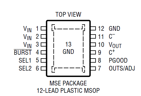

Guten Tag,
ich habe ein kleine Problem. Ich habe einen Baustein auf Farnell
gefunden, zu diesem gibt es leider keine fertige lib. Bei diesem
Baustein handelt es sich um ein DC/DC-Wandler der Firma Linear. Er
besitzt ein Gehäuse vom Typ 12-LEAD PLASTIC MSOP und ein MSE Package.
Hat jemand schon ein fertiges Package oder sogar die Lib. Oder wie geht
man am besten so ein Problem an?

Kommt darauf an, was du machen willst. Ich vermute, du willst das für
ein Layoutprogramm machen. Wenn du Eagle hast, kannst du das Bauelement
im Bibliothek-Editor einfach selbst erstellen (oder ein vorhandenes
ändern und unter neuem Namen speichern). Die Maße dazu hast du ja
sicherlich im Datenblatt des Wandlers.

Dann ist es doch so, wie ich vermutet hatte. Schau dir an, wie man ein
Bauteil in Eagle erstellt. Das kannst du dir im Handbuch (bzw. in der
Hilfe) anschauen und in YT sind auch viele Videos dazu.
https://www.youtube.com/results?search_query=eagle+bauteil+erstellen
Das brauchst du immer wieder. Investiere die halbe Stunde zum lernen,
das lohnt sich...

Also wir verwenden von Linear Bausteine in dem Gehäuse. Für die
Hobbybastelei rate ich Dir von dem Gehäuse ab, das lässt sich gut nur
mit Heißluft in bleihaltig löten und nur wenn Du auch 0402 manuell
verabeiten kannst.
Für kommerziell kein Problem.
