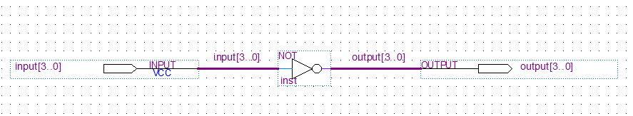

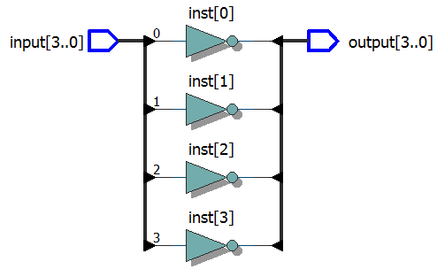

Was Du hier mit Signal meinst ist sicher ein Standard-Logic-Vector.
Meines Wissens gibt es unter den Symbolen bei Quartus keinen "breiten"
Inverter. Entweder manuell oder in VHDL als Block.

> In VHDL könnte man auch einfach so schreiben:   inv_slvect <= not
> slvect;
Das meinte ich ja mit "VHDL als Block". Man muss ja erst wieder ein
Symbolchen draus machen, bevor es im SCH-Editor verwendet werden kann.
