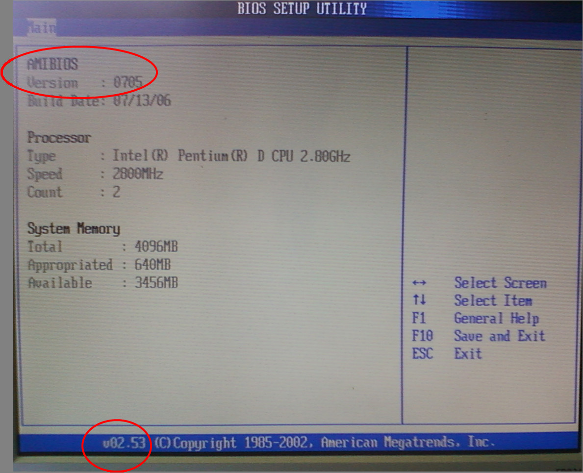

ich habe ein Problem beim Einbau einer zusätzlichen internen Festplatte,
welche überhaupt nicht erkannt wird und hoffe mir kann einer
weiterhelfen. Man findet zwar einiges mit google aber bisjetzt hat
nichts davon geholfen.
Zum PC:
Bereits vorhandene/funktionierende Festplatte:     Samsung SPI1614 150GB
                                                   (SATA an SATA)
Mainboard:     Asus P5LD2 Deluxe
Bios Version:    0705 (siehe Anhang/Foto) (laut Asus das aktuellste)
Betriebssystem:     Windows 7
Anschluss:     ATA Festplatte mit ATA-SATA Adapter an SATA Anschluss am
               Mainboard (mit/an extra Kabel/Anschluss)    und/oder
               ATA Festplatte an ATA Anschluss am Mainboard (an extra
               Kabel/Anschluss)
Festplatte: Seagate DB35.3 160GB  (Werksüberholt)
Jumper: Cable Select (Master und Slave funktioniert auch nicht)
Strom hat die Festplatte beim Anschluss mit dem ATA zu ATA Kabel gehabt,
da man spürt das sie läuft. Mit dem ATA-SATA Adapter (wird ziemlich
heiß) an SATA Anschluss läuft sie komischerweise zu 99,9% überhaupt
nicht. In allen Fällen herscht gähnende Leere in der
Datenträgerverwaltung, wie auch meistens im Bios.

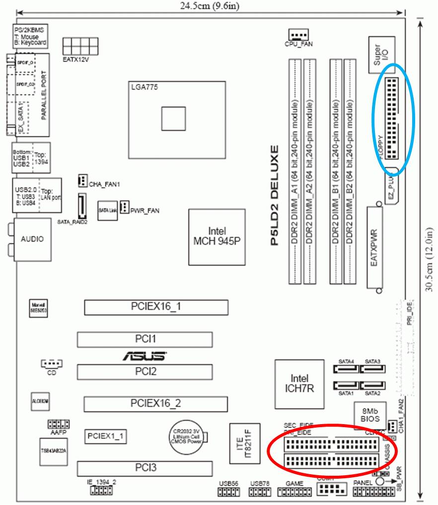

Gast #4122788
Ich finde ein Thread sollte ein Ergebnis haben:
Ich habe ein CD/DVD Laufwerk geopfert und anstelle dessen die Festplatte
an den IDE-Stecker (im Bild blau) angeschlossen (+Jumper Stellung auf
Slave) und siehe da es läuft nun ohne Probleme.
Die beiden IDE Ports vom ITE 8211F controller (im Bild rot) habe ich
unter Windows 7 (keine Treiber) einfach nicht ans laufen gekriegt.
Vielen dank für die Antworten
Gast #4123150
Das glaube ich dir einfach nicht wie willst du am floppy Anschluss eine
IDE Platte betreiben?
Eine einzelne Platte im Slave Mode geht auch nicht. dein IDE kabel würde
ich gerne mal sehen.
Thomas
Persönliche Seite #4123356
Wenn man die Zeichnung genau betrachtet, gibt es da am Boardrand noch
einen abgewinkelten mit "PRI IDE" beschrifteten Anschluss. An den wird
er seine Platte drangehängt haben.
Sieh mal hier:
http://vip.asus.com/forum/view.aspx?id=20091211194855750&board_id=1&model=P5LD2&page=1&SLanguage=en-us
Dort werden Vista-Treiber verlinkt, die auch für Windows 7 geeignet
sind.
