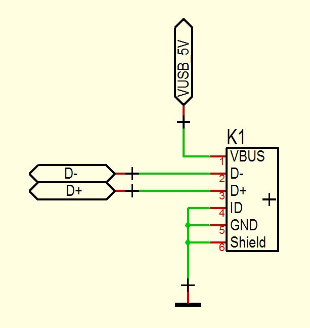

ich möchte gerne einen Controller mit einem Micro USB Typ B Stecker
verbinden. Die 5V gehen auf einen 3V3 LDO und von da zu VUSB3V3 und VDD
des Controllers.
VBUS, D-, D+ GND und Shield sollten klar sein (siehe Anhang). Was genau
mache ich mit dem ID Pin für meine Anwendung? Wird der auch auf GND
gesetzt oder hängt der in der Luft?

Wenn Dein Controller USB-Slave ist (also an einen PC angeschlossen
wird), bleibt der Pin frei.
Falls Du ein OTG-Host-fähiges Gerät baust (Smartphone), wird darüber die
Master/Slave-Umschaltung gemacht.

Richtig, das setzt aber auch voraus, daß das Dein USB-Gerät überhaupt
kann. µCs, die USB "sprechen", sind meistens USB-Devices, und nur selten
USB-Hosts bzw. OTG-fähig.
> Hier würde ich das System zum Beispiel gerne mit einem PC (Controller
> fungiert als USB UART Bridge) koppeln, also kein USB OTG!?
Richtig, kein OTG, der PC ist fest definierter USB-Host, und Deine
USB-UART-Bridge ist ein USB-Device.
