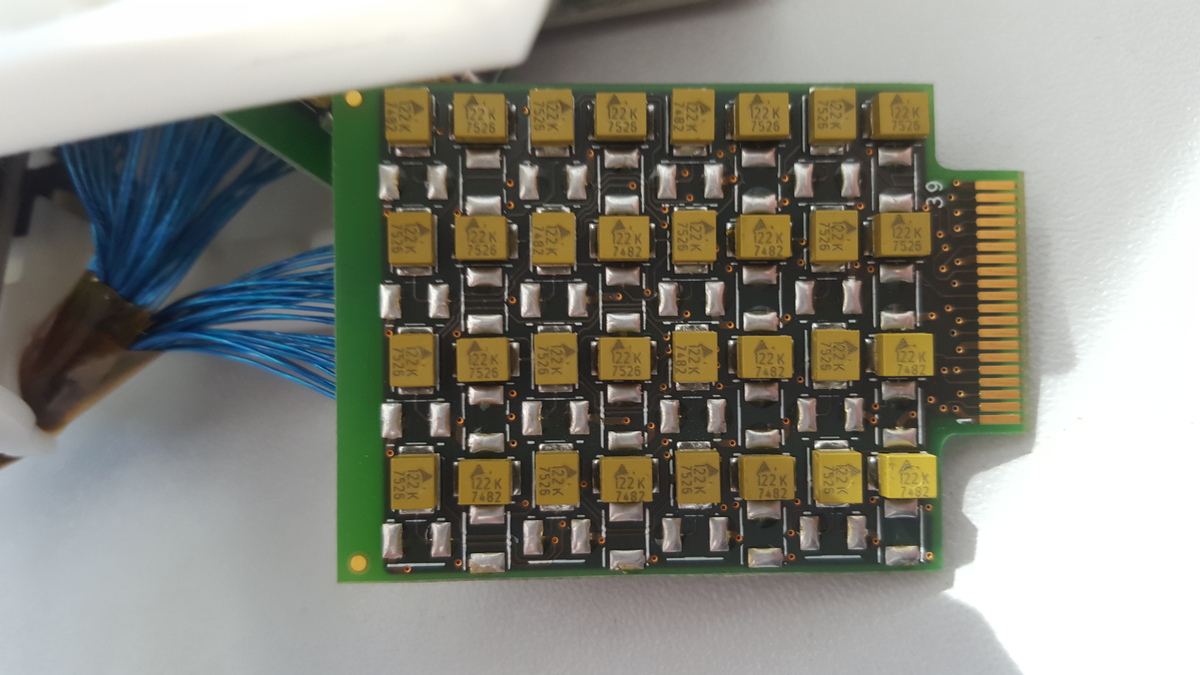

Hallo, was für ein Bauteil könnten die gelben Kästchen sein. Gehören tun Sie zu einem Ultraschall messgerät. Vielen dank ! grüße

#4118244
Können Kondensatoren sein. Was ist auf der Rückseite? Ich tippe auf Induktivitäten von Epcos: http://www.farnell.com/datasheets/1749621.pdf
#4118252
Benedik-s schrieb: > Können Kondensatoren sein. Oder Drosseln, da kenn ich die Bauform auch.
#4118254
Auf der Rueckseite ist nichts. Könnten auch Induktivitäten sein; Kondensatoren (Tantal) wären an einem Ende mit einer Polaritätskennung versehen. Das Logo lässt an Epcos denken. Hier sieht man ein Bild der Bauform: http://www.newark.com/epcos/b82422a1472k100/inductor-4-7uh-150ma-10-110mhz/dp/22C0379 Sollte Epcos B82422A mit 1,2µH +/-10% sein.
#4118260
Alles klar,unser Messgeraet geht nur bis 2mH, wie kann ichdenn nachpruefen ob es das gennante Bauteil ist? lg Schau dir das oben verlinkte Datenblatt mal an, wenn die Abmessungen auch noch stimmen würde ich zu 99% sagen, dass es die Induktivitäten von Epcos sind. Die Beschriftung ist wie im Datenblatt angegeben: 122 = Induktivitätswert in nH -> 12 + 2 Nullen = 1200nH = 1,2µH K = Tolleranzwert = +/-10% 7526 = Herstelldatum YWWD -> 2007 Woche 52 Tag 6
#4118270
HP schrieb: > Alles klar,unser Messgeraet geht nur bis 2mH, wie kann ichdenn > nachpruefen ob es das gennante Bauteil ist? > > lg Um prinzipiell erstmal zu testen, ob es C oder L ist, reicht eine ohmsche Messung. Aber wenn du die Induktivität messen möchtest, solltest du auch ein Messgerät dafür haben. Andere Möglichkeit: Nimm ein bekanntes C parallel zum unbekannten L und miß die Resonanzfrequenz (kleinen Oszillator bauen). Frequenzmesser hast du hoffentlich?
#4118272
Vielen Dank (;. Passt alles, ist das Bauteil! HP schrieb: > Alles klar,unser Messgeraet geht nur bis 2mH, wie kann ichdenn > nachpruefen ob es das gennante Bauteil ist? Die 2 mH werden der obere Endwert Deines Messgerätes sein, 1.2 µH sollte es daher problemlos messen können. Rufus Τ. Firefly schrieb: > Die 2 mH werden der obere Endwert Deines Messgerätes sein, 1.2 µH > sollte es daher problemlos messen können. Naja, bei einer typischen Auflösung von 1µH geht das nicht gerade besonders gut. Man könnte 10 in Reihe schalten. Das lässt sich dann schon besser ablesen. Antwort schreiben |
