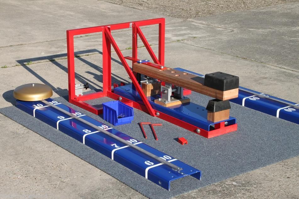

ich möchte einen Elektronischen Hau den Lukas bauen.
Die unterkonstruktion mit Hebel nehm ich aus nem alten Hau den Lukas,
siehe Bild.
Dort möchte ich eine Lastenzelle anbringen:
http://nodna.de/Phidget-Knopf-Typ-Load-Cell-0-1000kg-CZL204
und das ganze dann mit einem Raspberry Ansteuern, der je nach
Schlagkraft
ein anders Video abspielt...
Nun die frage:
meine Physik-Kentnisse sind schon etwas eingerostet,
glaubt ihr das 1t bzw 10kN reicht, oder brauch ich ne größere Zelle?
Wenn ja wo bekomm ich sowas, bzw habt ihr noch andere Ideen mit dem
alten "Hau den Lukas" gestell zum messen der aufgebrachten Kraft?
Danke
Florian

nicht so aufwändig.
Mach die Mechanik wie auf dem Bild.
Zur Messung einen Magneten in der spule verwenden der beim draufhauen in
die Spule taucht. Spannungshöhe und Anstiegsgeschwindigkeit messen.
Ob das allerdings gut genug mit dem Raspi klappt kann ich nicht sagen.
Lass ihn so wie er ist.
Wenn du mit einer Doppellichtschranke die Geschwindigkeit des Schlittens
(das Teil das an der Skala nach oben fährt und wieder runter fällt)
misst, dann kannst du daraus die maximale Höhe des Schlittens abschätzen
und dein Video entsprechend auswählen.

Es sollte eine einfache Lichtschranke reichen, der Schlitten wird sicher
seine Länge nicht großartig verändern und die ist bekannt. Damit reicht
eine Lichtschranke aus, die direkt über dem Schlitten in Ruheposition
montiert wird.
Eine Fehlbedienung (so schwach hauen, dass der Schlitten die LS nur kurz
anreißt) kann man ausschließen, in dem man berücksichtigt, dass der
Schlitten immer mind. 2x vollständig durch die LS durch muss.
Die Unterbrechung ist auf dem Hinweg und dem Rückweg um so kürzer, je
schneller der Schlitten durch den Schlag nach oben beschleunigt wurde.
Nach unten fällt er mit g als Beschleunigung. Allerdings wird bei
"überfesten" Schlägen der Schlitten an der Glocke abprallen und dadurch
auch auf dem Weg nach unten stärker beschleunigt.
Alles in allem aber frür einen Raspi keine Hexerei.
