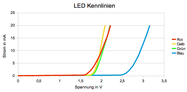

#4120233
Tobias schrieb:
> Hm, bisher habe ich immer gelesen, dass das Problem die Überspannung
> ist, nicht der Strom.
Wenn die Spannung steigt,....steigt auch der Strom.
Tobias schrieb:
> Selbst einfache Dioden aus Brennern lassen sich,
> ohne kaputt zu gehen, bis ca. 300 mA hochregeln.
Geht auf die Lebensdauer.
Die Durchflussspannung an der Diode ist nicht proportional
zum Durchflussstrom.
Die LD könnte es vielleicht kurzzeitig verkraften.
(bei guter Kühlung)
Nachtrag:
Schau dir mal die Kennlinien oben an.
Und jetzt rechne mal 1V Überspannung an der LED hinzu.
Die Linie schießt dann in den Himmel.
Thomas
