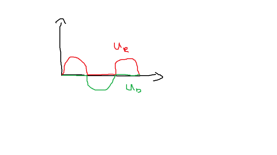

hallo,
ich habe eine wechselspannung mit dem effektivwert 100V gegeben. Wie
bekomme ich nun raus, welche durchschnittliche spannung am widerstand
abfällt?

von Fragant (Gast)
Das mit dem Integral habe ich mir auch schon überlegt leider ist in der
Aufgabe nur die oben gezeichnete Schaltung, der Effektivwert von 100V
und die Information, dass es eine ideale diode ist gegeben.
von Fauli (Gast)
Na dann zeichne doch die Spannung am Widerstand mal auf!
von Fragant (Gast)
Habe ich bereits, mir fehlt aber der ansatz
von Falk B. (falk)
Mein Gott.
Die mittlere Spannung ist 1 / T Integral über 0 bis T, f(t)dt
Der "Trick" ist hier zu erkennen, dass die Diode nur positive Spannungen
durchläßt, d.h. man integriert den Sinus nur für die 1. Halbwelle.

von Fragant (Gast)
mit durchschnitt wird wohl der mittelwert gemeint sein.
@falk das ist mir alles bekannt, dass problem war eher die funktion zu
finden. habe nun aber folgende formel gefunden:
scheitelwert= wurzel(2)*effektivwert
dann habe ich die funktion:
scheitelwert*sin(wt)
stimmt das soweit?

von Falk B. (falk)
@ Fragant (Gast)
Die Formel für einen SINUS?
>stimmt das soweit?
Ja.

von Fauli (Gast)
Fauli schrieb:
> Falsch!
> Die Spannung am Widerstand war gefragt.
Habe das Gekritzel genauer angeschaut, mein Fehler, lese nun nicht Ue
sondern Ur.
http://de.wikipedia.org/wiki/Formfaktor_%28Elektrotechnik%29
