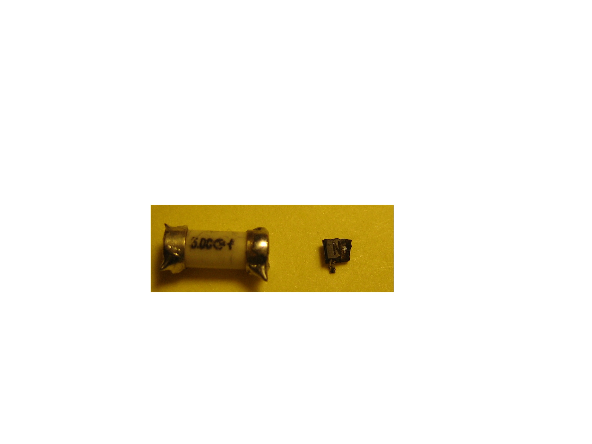

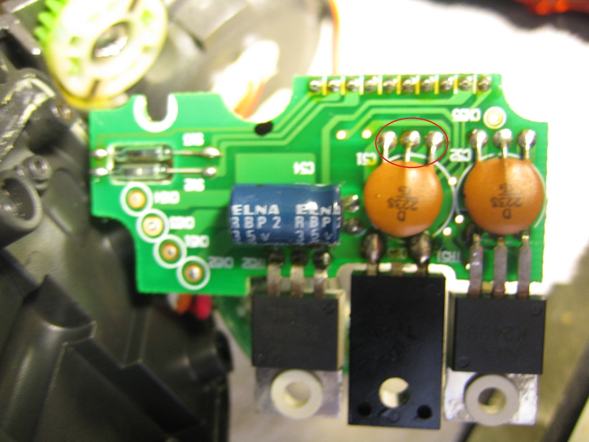

ich habe ein Problem mit einer durchgeschmorten Doppeldiode. Kurz zu
mir, ich bin mit Sicherheit kein Elektronic Freak, habe aber in den
letzten Jahren gelernt Platinen mit Bauteilen nach Plänen zu bestücken.
Ich habe jetzt aus einer elektrisch betriebenen Angelrolle die Platinen
"untersucht" da sie nicht mehr ging. Ich habe ein durchgeschmortes
Bauteil gefunden, aus meiner Sicht müßte es eine Doppeldiode sein.
Zumindest sieht das Teil äußerlich so aus. Problem ist nun eine richtige
Ersatzdiode zu finden da ich nicht weiß welche ich nehmen/bestellen
müßte. Auf der durchgeschmorten ist lediglich noch ein großes "N" zu
erkennen. Im Anhang stelle ich auch Bilder ein. Ist es jemanden von Euch
möglich mir zu helfen und zu sagen mit welchen Typ ich es mal versuchen
könnte.

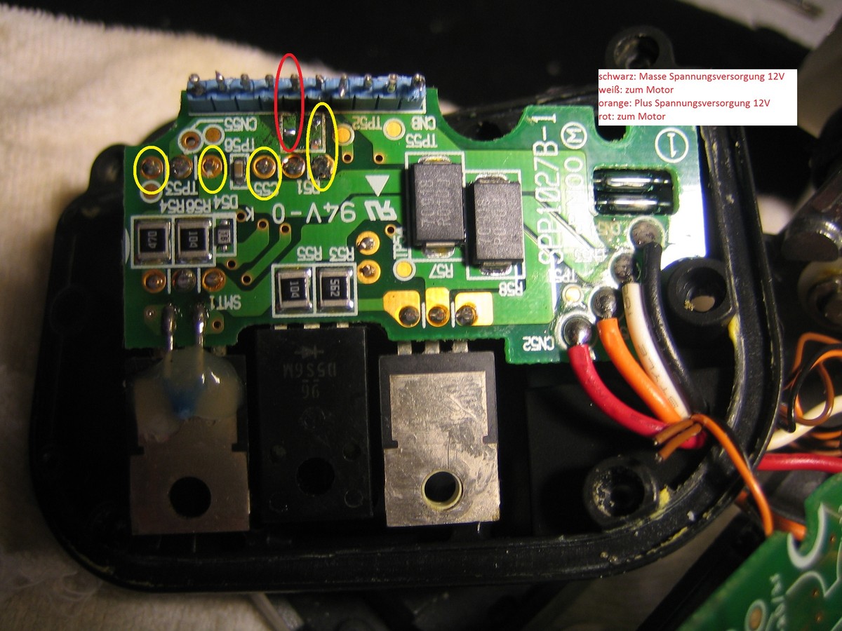

Zum Motor der über die Platine angesteuert wird:
Es handelt sich um ein Gleichstrommotor der als Eingangsspannung 12-14
Volt verträgt. Die Hauptsicherung auf der Platine ist mit 5,00 A f
ausgelegt.
Die Leiterbahn verläuft von den Lötpads der verschmorten Diode (auf der
Seite wo 2 Beinchen sind) an den Kondensator D223S ,auf der
Eingangsseite (auf der Seite mit einem Lötbein der Diode) verläuft die
Leiterbahn unterhalb des Display's und kann nicht weiterverfolgt werden.
Ich vermute aber das die Bahn Richtung Sicherung verläuft. Es handelt
sich um 2 Platinen die über die Stiftleiste im originalzustand
miteinander verlötet sind.

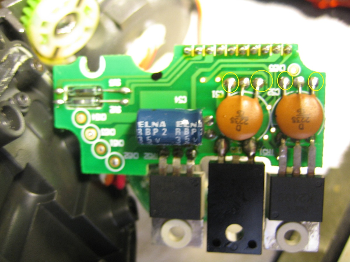

Das sind übrigens keine Kondensatoren, sondern RFI Filter. An einem Ende
gehts rein, am anderen Ende gehts raus und in der Mitte ist der
Masseanschluss. Dadrin ist meistens eine RC oder LC Pi-Filter Anordnung.
Ich vermute, das die Jungs da den Motorstrom durchschicken.

So habe jetzt nochmal gemessen. Also die Stromführende eingangsleitung
(12 V Autobatterie) läuft auf die Platine. Von dort auf die beiden RFI
Filter und parallel auf die beiden PIN's von der durchgeschmorten
Doppeldiode. Der einzelne PIN von der doppeldiode läuft dann nicht
sichtbar weiter (unterhalb des Displays). Wenn ich mit dem
Durchgangsprüfer prüfe haben einige Bauteile (widerstände und andere smd
Bauteile) Verbindung. Unter anderem auch eine Einzeldiode mit der
Aufschrift 6V 100 . Wie schon geschrieben ist das einzige was noch zu
lesen ist auf dem durchgeschmorten Bauteil ein "N".
Ich hoffe das Du (ihr) mir helfen könnt einen Ersatz zu finden.
@ Matthias, habe auch die Leistungstransitoren gemessen. Nach dem
Prüfmuster was ich im Netz gefunden habe (6 Messungen durchführen)
würden beide defekt sein. Habe im eingelöteten Zustand gemessen. Falls
ich zur Diode einen Vorschlag erhalte würde ich die auch gleich
tauschen. Im Netz sind Datenblätter von den NEC K2499 94L vorhanden,
damit sollte sich Ersatz finden lassen
Stefan
von hinz (Gast)
> ausgelegt.
Die sieht irgendwie sehr nach einem Keramikresonator mit 5MHz aus...

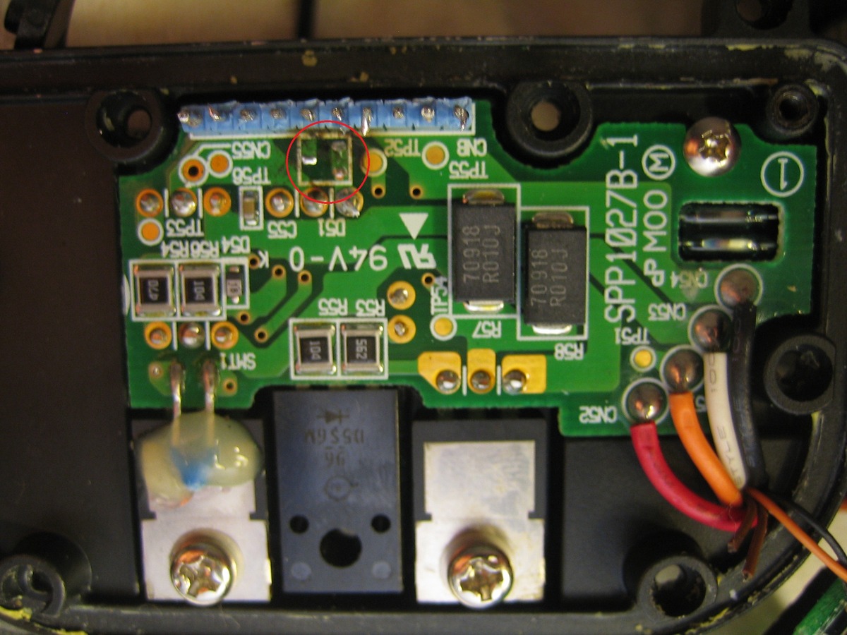

von Stefan K. (stefan2015)
O.k. , Danke. Wie beschrieben wenn ich Unterlagen habe kann ich das
alles zusammenlöten. Für die Bestimmung der Bauteile fehlt mir leider
die Ausbildung :-( Ist das durchgeschmorte Bauteil ( rechts neben dem
keramikresonator auf dem Bild) denn überhaupt eine Doppeldiode ? Oder
führe ich hier unwissentlich die Forumsmitglieder in die falsche
Richtung.
Den Keramikresonator habe ich nur ausgelötet weil ich dachte das das
eine Sicherung sei und defekt ist. Beim auslöten habe ich dann das
verschmorte Bauteil entdeckt.

Hab gerade mal im SMD Cookbook geschaut, das einzige was einen Sinn
ergibt, ist ein reines 'N' Marking ohne darauf folgende Zahlen:
N DAN202K Roh B - 80V 100mA dual diode
Alles andere sind Transistoren - das wäre bei der Platine sinnfrei.

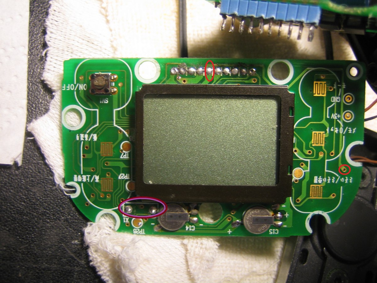

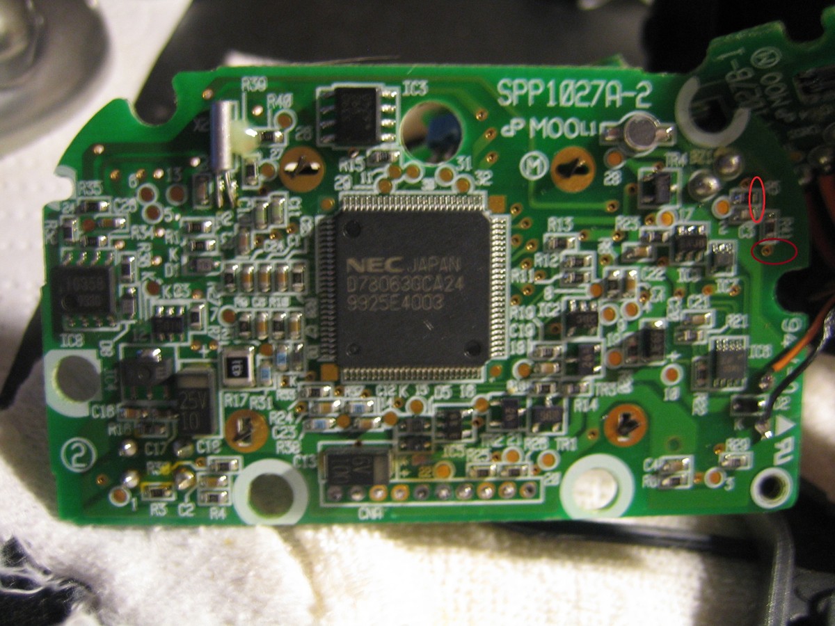

Also ich habe jetzt auf den Bildern farbige Kreise eingezeichnet wo ich
"durchgepiepst" habe. Die gleichen Farben gehören immer zusammen. weiter
habe ich noch die Kabel der Spannungsversorgung gekennzeichnet und die
Bilder der noch fehlenden Platinenseiten hochgeladen. Den Platz für den
Resonator habe ich auch eingezeichnet, wird wohl einer sein da dort nur
dünne Leiterbahnen sind.

Stefan K. schrieb:
> Falls Du mir einen
> Vorschlag machen könntest was ich mal ausprobieren soll wäre ich Dir
> sehr dankbar.
Die DAN202K von Rohm ist eine schnell schaltende Doppeldiode
(gemeinsamer Kathode am Einzelpin, die beiden Anoden sind an der Seite
mit 2 Anschlüssen):
http://www.alldatasheet.com/datasheet-pdf/pdf/88886/DIODES/DAN202K.html
Es sollte eine BAS21 SMD tun, die es bei Reichelt gibt. BAW56 und BAV99
sieht auch brauchbar aus.
Wenn du was wirklich stabiles willst, kannst du auch die BAV70 nehmen,
die kann bis zu 250V/1A. Checke die Anschlussbelegung übers Datenblatt,
damit du sie nicht aus Versehen falschrum einbaust.
Habe gestern die Diode eingelötet und die Platinen erstmal über Kabel
(Stiftleiste) miteinander verbunden. Die Leistungstransistoren konnte
ich noch nicht wechseln, sind doch schwieriger zu beschaffen als
gedacht. Habe dann den Anschluß an eine Autobatterie hergestellt.
Ergebnis war eine Fehlermeldung Err 1 im Display, die besagt keine
Spannung vorhanden (Bedienungsanleitung). Habe dann gedacht das ich
zumindest mal durchmesse bis wohin der Strom kommt. Messgerät Masse an
Batterie, Plus vom Messgerät an die PIN von den Leistungstransistoren.
Hier scheint etwas nicht in Ordnung, auf dem rechten Transistor
(IMG_4365-a.jpg)habe ich am ganz linken PIN  12,4 V gemessen wenn ich
das rote Kabel vom Messgerät drangehalten habe. Beim linken Transistor
(IMG_4365-a.jpg) habe ich auf dem mittleren PIN 12,4 V gemessen. Als ich
dann noch die neu eingelötete Diode gemessen habe konnte ich auf der
Seite mit 2 PIN auch die 12,4V messen, auf der Seite mit 1 PIN  0,15V.
und dann rauchte die neue Diode ab.
Ich werde jetzt erstmal versuchen Ersatz Transistoren zu bekommen, ein
Händler in HH sagte das er zwar nicht die NEC 2499 aber dafür die Ersatz
BUK 556-60 bestellen kann. Dauert halt nur ein paar Tage.
