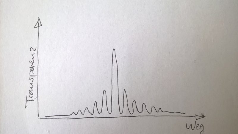

Jetzt habe ich ein bißchen herumgeträumt... und bin auf Gitter und
Muster gekommen. Folgende Idee: Nur wenn ein verfahrendes Gittermuster
und ein feststehendes Gittermuster im Strahlengang einer durchaus breit
strahlenden Lichtschranke sich genau decken, gibts ein Maximum. Das man
mit dem Analog-Eingang eines Microcontrollers auswerten müßte. Natürlich
wird es daneben auch kleine Maxima und Minima geben.
Jetzt erstmal die Frage an die Mathematiker unter Euch: Wie könnte so
ein Muster aussehen? Mein Bauchgefühl sagt mir, äquidistante Streifen
würden quasi ein Inkremental-Signal geben, ohne Maximum an einer
bestimmten Stelle. Aber irgendetwas anderes könnte doch ungefähr so eine
Antwort wie oben ergeben?

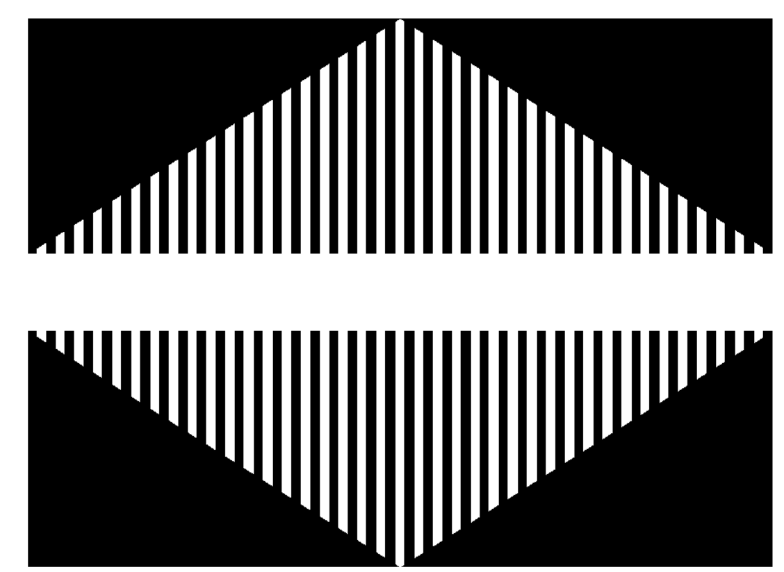

Gast #4121359
wenn Lichtfleck und Detektor groß genug sind, dann würde das angehängte
Strichmuster einen ähnlichen Transmissionsverlauf ergeben, wie du ihn
dir wünschst. (Das Maximum in der Zentralstellung wäre nicht so
ausgeprägt wie bei dir, dazu müssten die Kanten in meiner Zeichnung
nichtlinear verlaufen).
Wie bei allen optischen Strichgittern müsstest du aber aber eine schön
parallel Ausrichtung der beiden Gitter achten und auf eine saubere
Führung mit definiertem Abstand der beiden Gitter.

#4121851
Ohh. Ich darf ja gar nicht...
> Wie könnte so ein Muster aussehen?
Alles, was eine "reißzweckenförmige" Autokorrelationsfunktion
hat, d.h. eine AKF mit zwei möglichst gleichmäßigen Plateaus
links und rechts und einem schmalen Maximum in der Mitte.
> Mein Bauchgefühl sagt mir, äquidistante Streifen würden quasi
> ein Inkremental-Signal geben, ohne Maximum an einer bestimmten
> Stelle.
Richtig.
Ja. Chirp-Signale, Pseudozufallsfolgen (z.B. Schieberegister-
folgen). Läuft alles unter "Korrelationsfolgen", "Korrelations-
signale" oder so ähnlich.
Das Problem ist nur, ein mechanisch einfach herstellbares Muster
zu finden.

OP #4122663
Buona sera,
Trotz Urlaub mal schnell reingeschaut - danke für die weiteren Ideen!
Glaskopplung: Gute Idee, aber mir scheint, sie eignet sich eher als
Endschalter denn als überfahrbare Nullposition.
Glasfaser: Überleg ich mir, aber Glasfaser ins Vakuum einkoppeln bringt
wieder ganz neue Konstruktionselemente ins Spiel. Elektrische
Vakuum-Durchführung liegt quasi fertig rum.
Muster: Werde demnächst nach den gegebenen Stichworten suchen. Das
Dreieck aus Streifen gefällt mir schon ganz gut, noch besser wäre es
evtl. wenn die Spitze deutlicher und die Flanken niedriger? Im Sinn
hatte ich aber eigentlich ein zweidimensionales Muster wie ein QR-Code,
das zweimal identisch übereinandergelegt maximale Transparenz ergibt,
während es links und rechts davon erstmal steil bergab geht, bis sich
weiter weg wieder zufällige oder periodische kleine Maxima ergeben.

Und wenn du einen zylindrischen spiegel auf dem Aktor befestigst? Selbst
kleine wegänderungen bewirken dann große winkeländerungen. Wenn der weg
zum Detektor lang genug ist könnte das evtl genug "Verstärkung" liefern.
Gast #4122724
Reinier Z. schrieb:
> Ja... nee... falscher Ansatz. Mal um die Ecke gedacht würde ich
> folgendes versuchen: Gabellichtschranke mit einer genau definierten
> (Loch-)Blende von z.B. 0.5mm verwenden. Am Aktor eine Lasche
> mit z.B. genau 0.48mm Breite befestigen.
Also ich bin wirklich nicht pessimistisch, aber das geht nicht! Mir
fällt bei solchen Dimensionen immer die Endmasskalibrierung ein...
Was für ein Material will man denn für die Blende verwenden? Metall
könnte man gut bearbeiten, mit einer Fräse evtl. die Genauigkeit
erreichen. Denkt keiner an die
Ecken/Abrundungen/Ausbrüche/Beschichtungen/Korrodierschutz? Licht bricht
doch an fast allem... und wieder das Thema Befestigung des Unterbrechers
bezüglich Lichtschranke (Bauteil "schwimmt" beim Löten), wer will das
messen?
Was passiert wenn das Teil mal zerstört wird, ich hoffe wir reden hier
von einer einmaligen Laboranwendung? Da müsste man ja exakte Duplikate
erstellen, oder neu justieren...
Geh doch mal in eure Werkstatt und sprich mit den Zerspannungstechnikern
oder mit euren Konstrukteuren, aber mach dich auf was gefasst
(Ausraster/Gelächter sind nicht ausgeschlossen, am besten gleich Kuchen
mitbringen ;) )
Wenn ihr eine Erodiermaschine habt könnte es genau werden, aber niemals
könnten zwei identische Teile da rausfallen. (Aber auch der Kollege wird
dich verfluchen)
Ich will euch jetzt wirklich nicht mit einem Tritt in den seelischen
Keller befördern, aber bitte die Lichtschranke vergessen!
Mir fallen noch zwei Möglichkeiten ein:
1. Ultraschall
2. Kamera von oben und dann mittels Bildverarbeitung (Kantenerkennung)
beste grüße
public
Gast #4122849
vielleicht ist diese Variante eine passende Möglichkeit für dich:
Nimm eine Schlitzmaske, auf der einen Seite eine Led und auf der anderen
zwei Photodioden. Fahre mit der Schlitzmaske zwischen die Led und die
Photodioden. Relativ einfach wird das, wenn deine Schlitzmaske den
gesammten Verfahrweg überstreichen kann. Wenn nun beide Photodioden die
gleiche Beleuchtung sehen, hast Du deinen Nullpunkt erreicht. Dabei
spielt die Ungenauigkeit deiner Bauteile eigendlich keine Rolle, denn
die kompensieren sich schlicht heraus.
Gast #4122932
Tom H. schrieb:
> Im Sinn
es müsste besser gehen, wenn du an deinem Nullpunkt kein Maximum,
sondern ein Minimum hast. Also eine Blende mit einem unregelmäßigen
Strichmuster und die andere Blende mit dem Negativ dazu. Dann ist es an
deinem Nullpunkt dunkel und in allen anderen Positionen wird mehr oder
weniger Licht durchgelassen.
