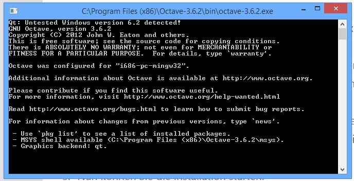

OP #4121687
Re:Ich glaube unser Wochenend Troll ist wieder da.
Ich binn zum ersten mal in dem Forum.
@Admin - Moderator
Danke fürs verschiben an den Richtigen Ort.
Danke fürs nicht löschen. Versuche was zu lernen, mit humor gehts
leichter.
Ich mach ja nimand  zur sau oder so :-)
Zur sache:
Octave installiert.
habe sehr viele infos auf deutsch gefunden, super.
bitte noch etwas geduld bis ich ne lösung posten kann...
ich freu mich riesig...
