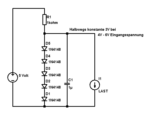

von Alexander S. (esko) Benutzerseite
Diode schrieb:
> Kann man dafür eigentlich auch einfach 2 Dioden in Durchlassrichtung in
> Reihe schalten?
So ähnlich geht das.
Die Ausgangsspannung ist dabei minimal 2,9 Volt, bei 120 µA
Ausgangsstrom und 4 V Eingangsspannung. Und maximal 3,2 Volt bei 10 µA
Ausgangsstrom und 6 V am Eingang.
Da das DCF-Empfangsmodul einen recht weiten Eingangsspannungsbereich von
1,2 bis 3,5 Volt hat, geht das sehr gut.
von Axel S. (a-za-z0-9)
Nein. DCF-Empfänger brauchen eine saubere Betriebsspannung mit niedriger
Impedanz. Ein Spannungsregler ist schon richtig und kostet nur wenige
Cent. Z.B. bei Pollin als 78L33.
> Impedanz.
Die geringe Impedanz der Spannungsquelle wird durch den Kondensator
bereitgestellt. Durch den sehr geringen Strom muss dieser nicht sehr
groß sein.
Außerdem ist auf dem Empfänger selbst noch ein Elko.
von lrry (Gast)
Vielen Dank! Das mit den Dioden und dem Kondensator werde ich
ausprobieren.
