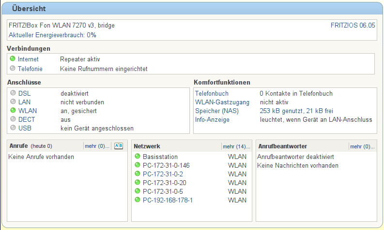

ich habe eine alte FRITZ!Box Fon WLAN 7112. Dort habe ich DSL als
Eingang und kann davon Über LAN und WLAN ins Internet gehen. Jetzt meine
Frage, ist es irgendwie möglich, die Einstellungen so zu stellen, dass
ich mit der Box WLAN empfange und dann über LAN ins Internet gehe? Die
Idee dahinter ist, dass ich die Box als WLAN-Modul benutze.

#4121639
c-hater schrieb:
> Das ist nur eine Möglichkeit. Eine verkappte Bridge mit ziemlich
> schrägen Konstrukten, aber durchaus funktionsfähig. Blöderweise hat die
> Fritzbox genau dieses Feature aber meines Wissens nach nicht.
Zumindest modernere haben dies, ich verwende das mit einer 7270 um die
Geräte im Wohnzimmer (TV, BluRay) anzubinden.
Tut wunderbar, aber leider nur mit einer anderen Fritzbox als AP.
