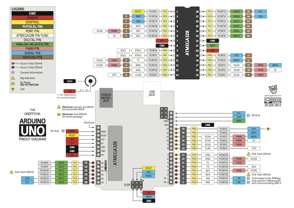

Hab mir ein Arduino Uno R3 mit einem Microcontroller ATmega328 gekauft.
Programmieren übers Arduino geht ja, nur möchte ich ihn dann raus nehmen
und auf eine Lochrasterplatine löten.
Das Problem was ich habe ist das ich nicht weiß, welcher pin jetzt wohin
gehört. Aus dem Datenblatt werd ich leider auch nicht schlauer.
Könnt mir bitte wer helfen, der sich damit auskennt bzw. der mir sagen
kann wenn ich beim Arduino den pin digital 10 programmiere, welcher pin
es am microcontroller ist.
