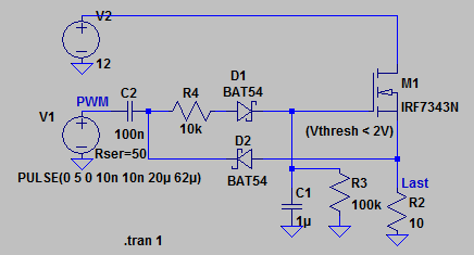

von Thomas E. (picalic)
Servus,
ich hätte da noch eine alternative Schaltungsidee, mit einem N-Kanal
FET, dessen Gate-Spannung von der PWM als Ladungspumpe versorgt wird.
Das PWM Tastverhältnis bestimmt hier nicht direkt die Ausgangsspannung,
sondern eher die Geschwindigkeit, mit der sie steigt oder fällt. Um
damit den Lüfter zu steuern, braucht es also ein Feedback. Wenn Du aber
sowieso den Tacho-Ausgang mit demn µC auswerten willst um den Lüfter auf
eine bestimmte Drehzahl zu regeln, brauchst Du sowieso einen PID-Regler
in der Software, hier dann halt ggf. mit etwas angepasster
Regelcharakteristik.
