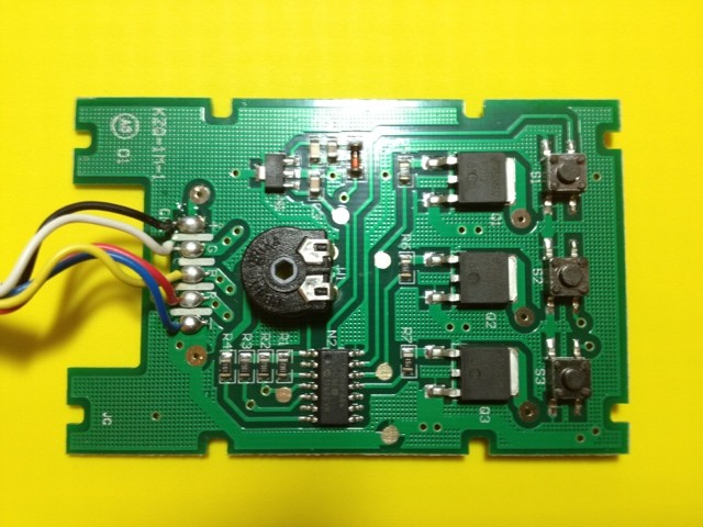

Ich würde gerne einen Ikea Dioder (LED-Leiste mit Farbwechsel von Ikea)
mit einen Raspery Pi Steuern.
Die Farben werden mit einen Potentiometer (Drehregler) gewechselt, dies
würde ich gerne über die GPIO Schnittstelle eines Raspery Pi machen.
Jetzt die frage, was brauche ich alles dazu.
der Dioder arbeitet mit 5v, der Raspery Pi mit 3,5V (Muss irgendwie die
Schaltspannung Transformieren) Versorgung über oreginales Netzteil.
Dass wircklich kniffelige daran ist der Poti, ich muss den drehregler
irgendwie mit der GPIO Simulieren. Hat jeand dazu eine Idee?
LG, J.Herbrich

von J.Herbrich (Gast)
Ich habe schon Gegoogelt.
Also, die drei Spannungsleitungen (Rot, Grün, Blau) die in den LED-Strip
führen werden durch 3 Mosfets geschaltet.
Der Microcontroller macht nur einen Blink oder Slider effekt je nach dem
welchen knopf man drüclt. Der dritte Knopf (An / Aus) hängt an einen
GPIO (Funktioniert auch).
Problem ist das ich den Drehregler (Potentiometer) gerne ersetzt haben
würde durch den Pi damit ich über den Computer die Faeben Steuern kann.
So. !
Ich habe schon Gegooglet und auch einiges gefunden. Jedoch würde ich es
gerne auf grund diverser Vorteile (Netzteil ist schon da, Schalungen
stehen größtenteils) mit der Oreginal Plattine machen.
Ich muss eigentlich nur Wissen welche Bauteile ich brauche um über GPIO
eine Bedinung des drehreglers zu Simulieren. Dass mit den Programmieren
kriege ich schon hin.
Liebe Grüße,
J.Herbrich

von Stefan F. (Gast)
Potentiometer kann man durch Optokoppler mit LDR-Ausgang ersetzen. Die
gibt es fertig als Chip zu kauen, allerdings weder bei Conrad noch bei
Reichelt.
Kann man sich aber leicht selber bauen: Einfach einen LDR mit einer
grünen LED beleuchten und das ganze Licht-Dicht verpacken.
Die LED kannst du dann mit einem PWM Ausgang des Mikrocontrollers
ansteuern. Vorwiderstand nicht vergessen.
Das ist die Platine, das Potentiometer ist Dreipoolig.
LG, J.Herbrich
Ja, mein Vorschlag besteht darin, das Potentiometer durch einen
Spannungsteiler aufs LDR und 2,2k Ohm Widerstand zu ersetzen. Den LDR
steuerst du mit einer Leuchtdiode optisch an, die wiederum vom Raspberry
Pi per PWM in ihrer Helligkeit moduliert wird.
Ich habe allerdings das Gefühl, du Dich da übernimmst. Mach erstmal
etwas einfacheres.

von Hans M. (Gast)
Digitalpoti nur wenn man auch n Feedback hat ( z.B. Lautstärkeregler )
bei den Dingern sind +-10% noch die guten.
Rupp einfach den 14Pinner von der Platine, dann 3 GPIO's vom RPi an R5,
R6 und R7 dran plus GND. Damit nutzt Du die Platine und Netzteil einfach
nur noch als "Treiberstufe" und der Pi macht die PWM.
