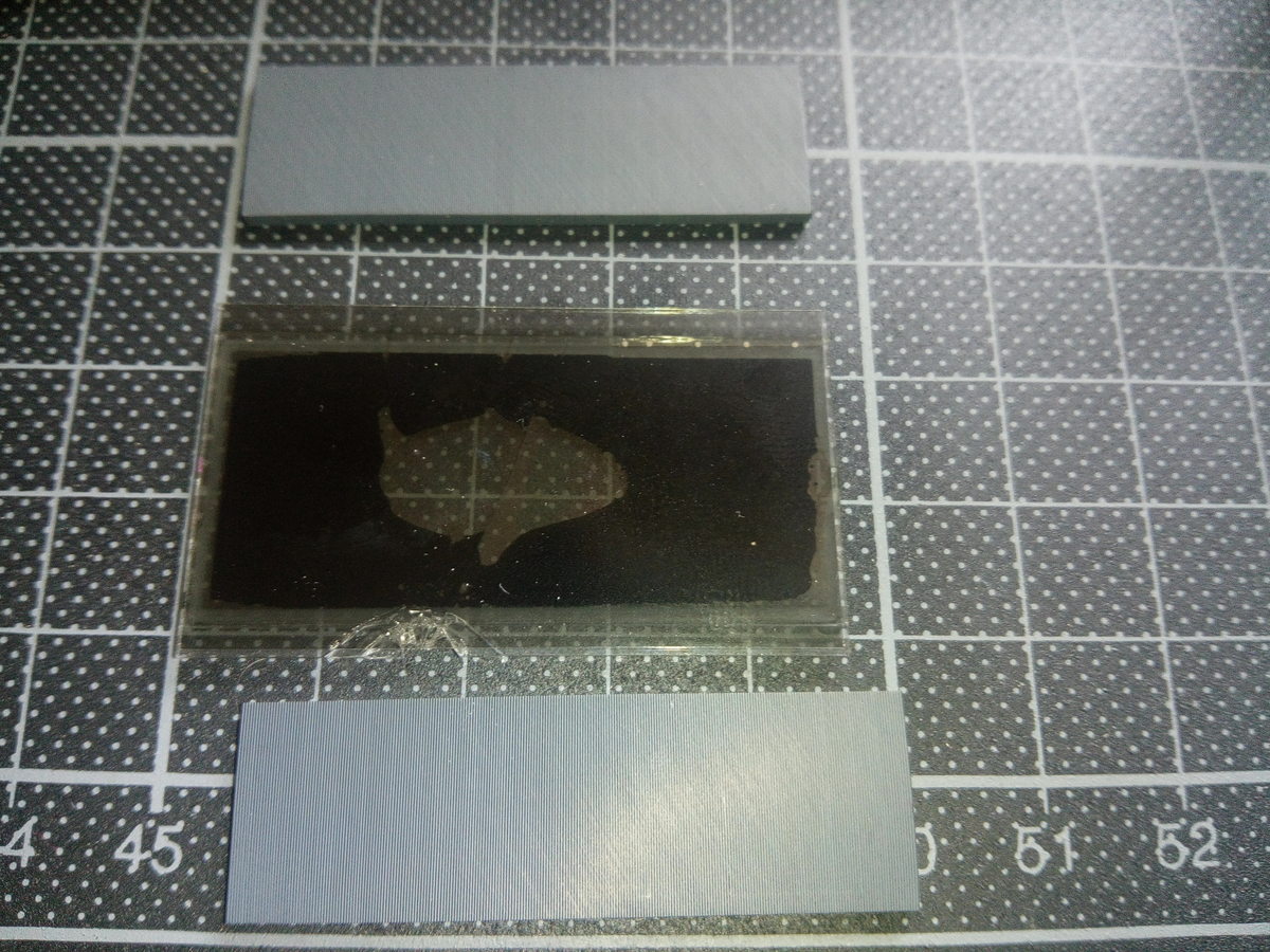

Wie nennt man diese Art von Displays? Sind scheinbar zwei dünne Glasplättchen mit einer Flüssigkeit drin. Ist mir leider heruntergefallen und gebrochen, nun brauche ich Ersatz. Besten Dank! Gruß

Das ist ein LCD-Display-Pixel-Speicher-Matrix-Anzeige-Bildschirm.
#4122305
Dominik schrieb: > Wie nennt man diese Art von Displays? > > Sind scheinbar zwei dünne Glasplättchen mit einer Flüssigkeit drin. > Ist mir leider heruntergefallen und gebrochen, nun brauche ich Ersatz. > > Besten Dank! > > Gruß Sieht nach älterer Flüssigkristallanzeige aus. Kann man eventuell so reparieren: http://fluessigkristalle.com/selbstbau.htm defekt nennt man die... So ein LCD besteht aus zwei Polfitern und dem eigentlichen Flüssigkristall zwischen zwei Glasplatten, die Glasoberfläche innen trägt noch durchsichtige Leiterbahnen bis zur Kontaktierung am Rand. Ohne Polfilter sieht man keine Grafik oder Texte. Wenn man es passend beleuchtet, kann man die Leiterbahnen oder einzelne Segmente noch erkennen. Es könnte ein einfaches 7-Segment-Diplay sein oder eine kompliziertere Anzeige (Text oder Grafik-Pixel), das ist aus dem Foto nicht zu ersehen. Christoph Kessler (db1uq) schrieb: > defekt nennt man die... Jep > Es könnte ein einfaches 7-Segment-Diplay sein oder eine kompliziertere > Anzeige (Text oder Grafik-Pixel), das ist aus dem Foto nicht zu ersehen. Außerdem wäre noch zu sagen, daß ein nacktes LCD ohne Anschlüsse (ergo: per Zebragummis kontaktiert) nahezu immer kundenspezifisch ist. Wenn überhaupt Ersatz beschaffbar ist, dann beim Gerätehersteller. LCDkenner schrieb: > Das ist ein LCD-Display-Pixel-Speicher-Matrix-Anzeige-Bildschirm. Stotterst Du? Das "D" in "LCD" steht für "Display". :-) Antwort schreiben |
