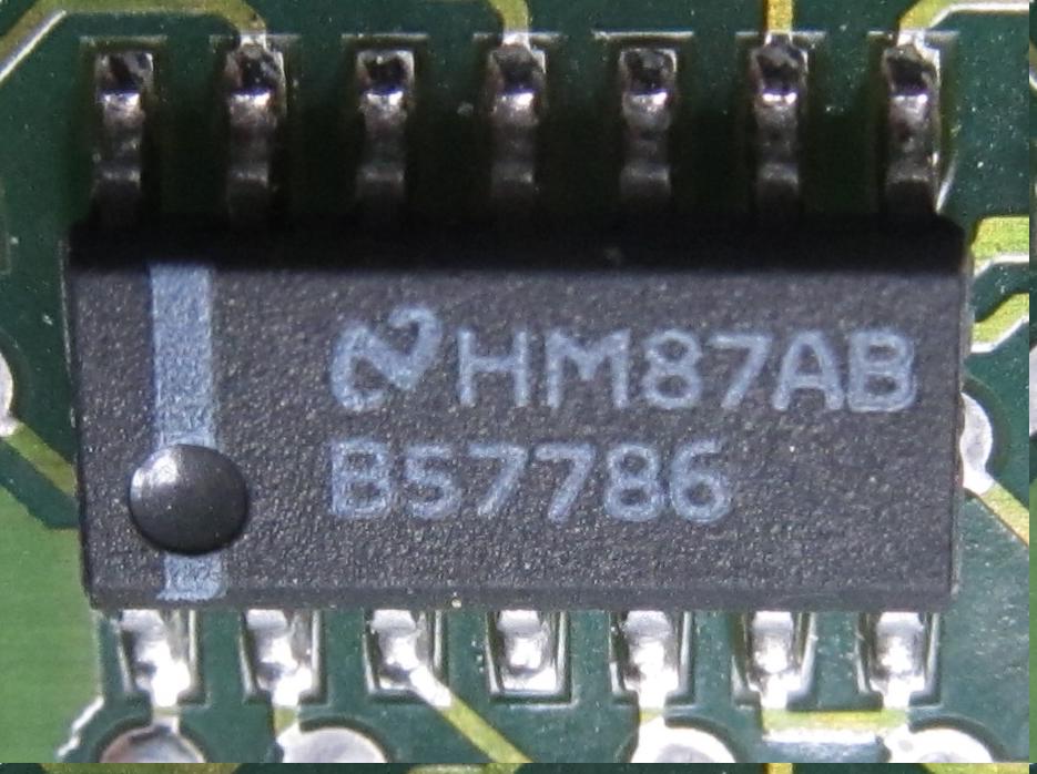

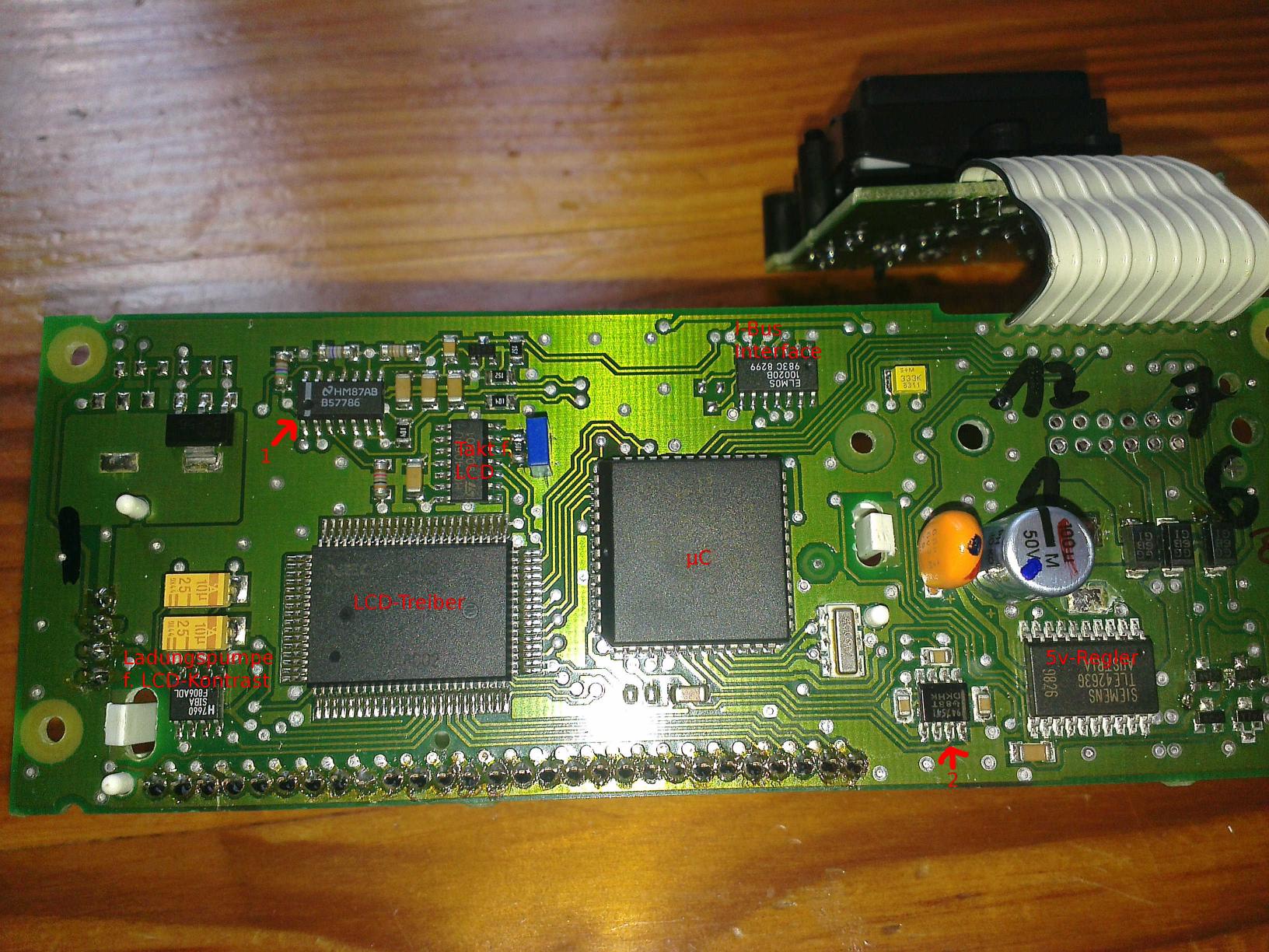

Ich hab eine Platine von einer Lüftersteuerung im Auto und möchte die
jetzt reverse-engineeren (will das Display fernsteuern).
Den größten Teil hab ich auch schon (siehe Bild mit beschrifteten
Baugruppen).
Was mit fehlen sind zwei ICs (mit 1 und 2 bezeichnet).
Der SOIC-16 ist von National-Semiconductor und mit
(national-semi logo hier)HM87AB
B57786
beschriftet. Dieser Chip ist irgendwie involviert darin ein Signal mit
einem Pegel von 0,8 bis 5 Volt zu generieren, dass dann den Lüfter
regelt.

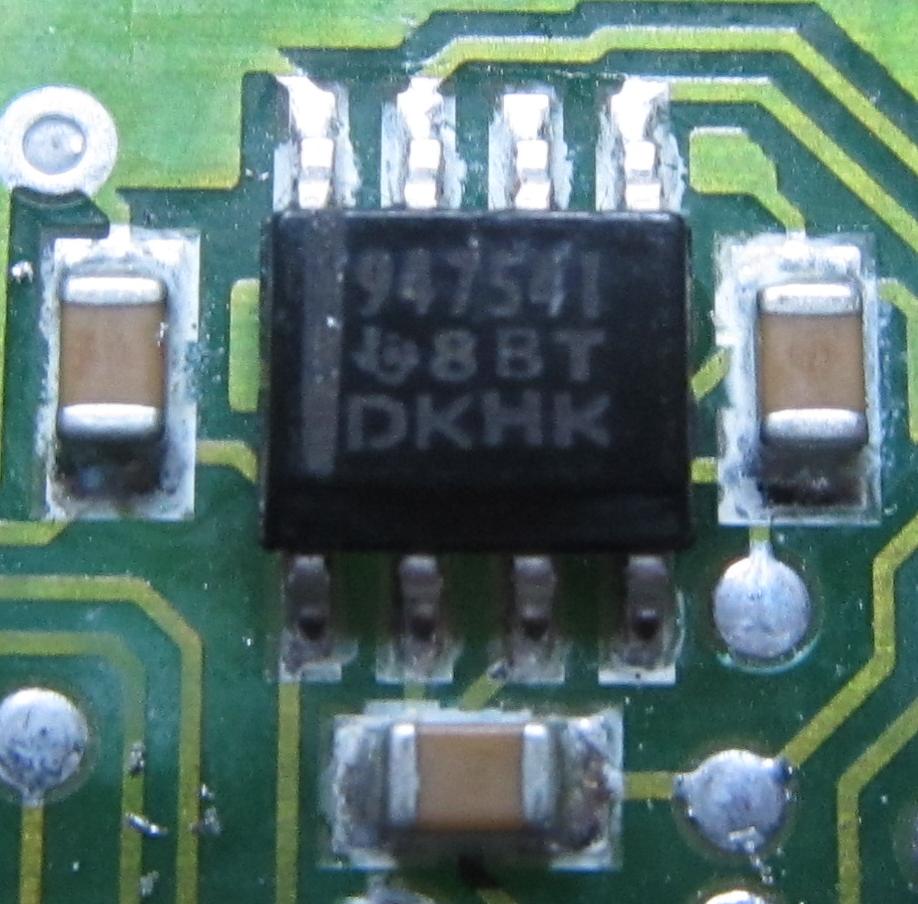

Der SOIC-8 ist von Texas Instruments und mit
94754|
(ti logo)88T
DKHK
beschriftet. Seinen Zweck hab ich noch nicht ergründen können. Er kriegt
an Pin 8 Gnd und an Pin 3 +5V. Es gehen aber auffällig viele Traces zu
dem Haupt-µC. Könnnte™ also ein Speicher sein.
Die Idee sieht so aus den Init von dem Display-Treiber durch den Haupt
µC zu sniffen (und später dann zu imitieren). Dann fliegt der
Haupt-Controller runter und wird durch einen Mega und etwas CuL ersetzt.
Der µC kriegt dann via RS485 die Displaydaten (und gibt die Knopfdrücke
wieder zurück). Der Display-Controller is ein D7228AG zu dem es zum
Glück ein DS gibt :D.
Den Rest von der Platine behalt ich einfach und spar mir so das ganze
Routing rund um den Display-Controller und so.

Da ist das Problem. Der Haupt-Controller ist wohl irgendein custom-Ding.
Ist wohl von Motorola (wegen Logo), aber zu der Nummer (ZC441010CFN)
findet sich nix und zusammen mit dem in zweiten Zeile stehenden "E38"
(BMW Serie aus der die Kiste kommt) drängt sich der Schluss auf.

Chip 1 halte ich für irgendein serielles EEPROM, sollte für das Display
unwichtig sein.
Chip 2 weiß ich nicht, aber könnte Teil einer Logik für das Display
sein, würde ich einfach drauf lassen wenn er nicht stört. Evtl.
Helligkeitsregelung für die Hintergrundbeleuchtung?
Gast #4123019
Nat Semi ist ein 4-fach OpAmp. LM124?
MCU dürfte vom Pinout MC68HC05B6FNE sein.
Von Leiterbahnen die sichtbar sind: TI geht irgendwie an (auch-)ADC
Anschlüsse vom MCU.
Was geht an Reset Anschluss vom MCU? (Pin 18)
Geht das an TI? Dann könnte es auch ein simpler Reset-Generator /
Spannungsüberwachung oder so was sein. Mehrere Kondensatoren und "ist
EEPROM" wüsste ich jetzt nicht wie das zusammen passen könnte.
OP #4123390
Also:
Chip #1 kommt mit dem LM124 hin
CPU mit MC68HC05B6FNE ebenfalls (Die Versorgungs-leitungen und der Quarz
passen) der Reset wird von dem Regler erledigt (POR und Watchdog)
Chip #2 ist wie folgt verbunden:
Pin 1 geht an Pin 11 (AN3/PD3) der CPU und an einen Kerko.
Pin 2 ist Gnd
Pin 3 ist Vcc
Pin 4 geht an einen Kerko und an Pin 12 (PD2/AN2)
Pin 5 geht auch an einen Kerko und an Pin 13 (PD1/AN1)
Pin 6 geht auch an einen Kerko und an Pin 14 (PD0/AN0)
Pin 7 geht an PIN 9 (PD4/AN4) aber an keinen Kerko
Pin 8 geht nach Gnd
Ich werd jetzt mal mit dem oszi an den Pins rumstochern, vlt. bin ich ja
dann schlauer.
OP #4123440
So, ein gründliches Stochern und ein Ablöten des Chips hat ergeben: Er
ist wohl aller Wahrscheinlichkeit nach eine Schutzschaltung für die
Analogeingänge:
- Er hängt in allen analogen Signalwegen zum µC drinnen (und nur in
denen)
- Wenn man ihn rausnimmt, dann arbeitet alles 100% genauso weiter
- Mit dem Multimeter findet man nur einen großen Haufen Dioden drinnen
(ich weiß das is nich so eine tolle Begründung, aber in dem Rahmen ein
gutes Indiz)
Vielen Dank für eure Hilfe :)
