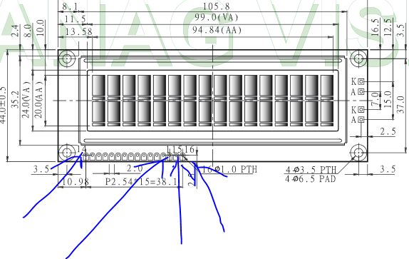

1.Frage: wieso sind pin 15 und 16 am falschen ende von der Pinleiste?
Oder sind die Zahlen 14,1,15 und 16 an der Pinleiste gar nicht die
Pinnummern...

OP #4122801
Coole Antworten, Danke!
Aber wegen den Pins: 1-2-3-... hatte ich auch gedacht aber laut
Datenblatt ist die Belegung anscheinz
14-13-12-11-10-9-8-7-6-5-4-3-2-1-15-16
siehe Bildchen.
Ich denke doch die ganzen LCD's haben an ihren Pins kleine Nummer an
denen man sieht wo Pin 1 ist....bin ja selber verdutzt :D
> siehe Bildchen.
Also da gibt es keine Norm für, wenn der Hersteller deines Moduls das so
gemacht hat dann muss man es auch so anschliessen.
OP #4122813
Ok werde es kurz versuchen,
kannst du mir trotzdem verraten ob ich mit meiner Vermutung richtig
liege was die Pin Nummerierung angeht, denn so eine Pinreihenfolge habe
ich auch noch nirgends gesehen? Und ich werde den R/W Pin des LCD's auf
Spannung legen, dann kann das Display die DatenPins nicht als Ausgänge
verwenden.
#4122815
Vf der LED ist mit 4,2- 4,6V angegeben. Also ist KEIN Vorwiderstand
verbaut!
Scheinbar ist eine Bestückung dafür auf der Platine vorgesehen. Was Dein
Glück war, sonst hätte sie Schaden nehmen können!
Bei Inbetriebnahme einer Baugruppe, endet ein "Ich bin davon
ausgegangen", häufig in Rauchzeichen der selbigen.
Gast #4122816
> wenn der Hersteller deines Moduls das so gemacht
Hatte mal bei einem anderen Händler das Datenblatt zum LCD
heruntergeladen - demnach hatte das Display eine eigenwillige
Pinbelegung - ging nicht.
Leitungen angeschaut - Hintergrundbeleuchtung und Masse können so nicht
stimmen. Normal angeschlossen - ging.
Nicht mal auf die Datenblätter des Händlers kann man sich verlassen.

OP #4122828
Juhu durch die Belegung am Poti Pin lags...da ich gerade keinen Poti
hatte, habe ich Pin 3 mit Masse belegt und siehe da ->Die obere Zeile
macht Klötze.
Viielen Dank euch... so und als nächstes schau ich wieso die Untere
nicht leuchtet und schließe das ganze mal an...
P.S.: Wenn ich dem Datenblatt nicht trauen kann, wie soll ich es dann
anschließen? Da verheiz ich mir wahrscheinlich mein LCD oder mein Pi
Gast #4122834
> so und als nächstes schau ich wieso die Untere nicht leuchtet
Das ist normal. Die 2. Zeile schaltest du erst später per Software ein.
> Da verheiz ich mir
Na ja, Pin 1, 2 und 3 müssen schon mal stimmen. Die LED Pins sollten
sich an den Leiterbahnen erkennen lassen. Dann werden die dazwischen
liegenden schon in der angegebenen Reihenfolge sein.

#4122926
Fritz Ganter schrieb:
> Die Hintergrundbeleuchtung ist rechts, wo in der Zeichnung A und K
> stehen. Denke dran, dass du einen Vorwiderstand brauchst.
Gugst Du Dabla genau! (nicht das Du nicht Recht hättest)
Aber nich erschrecken, ist etwas eigenartig (die können nich mal von A
nach B geradeaus zählen)
