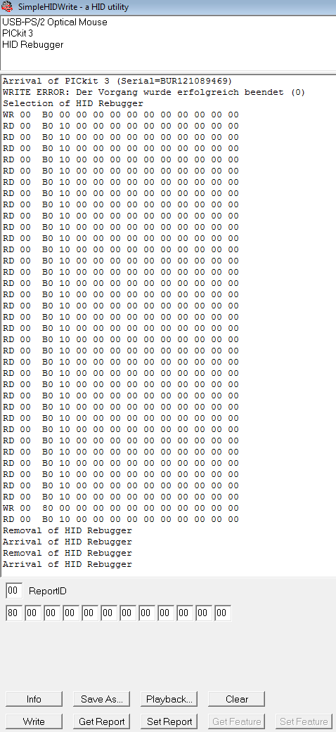

Allerdings verliert das Gerät alle paar Minuten die Verbindung. Das
äußert sich dann, als würde ich es aus und sofort wieder anstecken. Das
utility meldet dann "Removal" & "Arrival" des Devices (siehe
Screenshot).
Lässt sich irgendwie nachvollziehen, was der Grund dieser Ausfälle ist?

Mir fällt v.a. auf, dass nach einem "Removal" & "Arrival" der RAM des
PICs zurückgesetzt wurde. Konkret: der Debugspeicher, den man da von
außen schreiben und lesen kann, steht wieder auf 0.
Also war da mal die Versorgung weg? Denn geschrieben werden die Werte
sonst an keiner Stelle.

Gast #4122880
Das lässt sich doch recht einfach herausfinden. BrownOut Reset arbeitet
zuverlässig und nach einem BrownOut wird main() aufgerufen. Im main()
kannst du auch das RCON Register abfragen.
OP #4122911
Hast natürlich recht. Der Fehler war ein Dummer: Ich hatte den Watchdog
timer nicht wegkonfiguriert.
Das stand tatsächlich im RCON. Debuggen über USB + SimpleHIDWrite ist
sehr angenehm, wie ich eben feststellen durfte :-)
Hier sind zu viele Dinge gleichzeitig neu für mich. Danke für die Hilfe!
