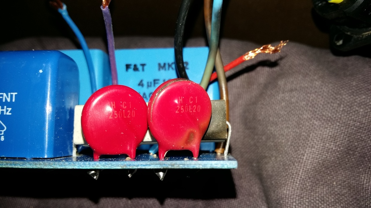

leider ist mir gestern aufgrund eines Anschlussfehlers ein Kondensator
geplatzt.
Diesen wollte ich nun ersetzen, leider kann ich mit der aufgedruckten
Bezeichnung nicht viel anfangen. Kann mir evtl jemand sagen was das
genau ist?
Wie auf dem Foto zu sehen steht da lediglich "H C1 250L20" drauf.
Ist das ein Folienkondensator?
Es handelt sich um die Steuerungsplatine eines AC Asynchronmotors.
Vielen Dank schonmal im voraus.
von Klaus R. (klaus2)
...es könnte auch ein Varistor o.ä. sein, hast du mal nach der
Bezeichnung gegukkelt?
Edit: Es IST ein Varistor...250L20!
Klaus.
von Klaus R. (klara)
Ich würde es auch als Varistor 250L20 einstufen. An 230V sind aber eher
275L20 üblich. Vielleicht ist das Gerät schon so alt das es damals noch
220V Netzspannung gab. Das sollte man ggf. bei einem Austausch
berücksichtigen.
mfg klaus

Wechsel beide Varistoren und nimm den Typ 275L20. Varistoren können
gewissermaßen auch altern. Der Leckstrom kann sich mit jedem
Überspannungsimpuls vergrössern.
mfg klaus

Joey schrieb:
> Muss ich noch mehr beachten als 250V 20A?
Nix 20A, 20mm! Und gemeint ist der Durchmesser.
> Polung oder der Gleichen?
Sind bipolar.
> Wenn ich da jetzt einen 275L20 einlöte sollte ich den zweiten dann auch
> gleich noch ersetzen?
> Oder besser bei 250L20 bleiben?
Kommt ganz auf die verbauten X-Kondensatoren an. Die werden noch 250VAC
Typen sein, dann bleib lieber bei 250V Varistoren.

Wenn man mal nachmisst hat der Varistor einen Durchmesser von 16mm. Auf
was bezieht sich das "L20" denn nun?
von hinz (Gast)
Bau einen mit mindestens dem Originaldurchmesser ein.
