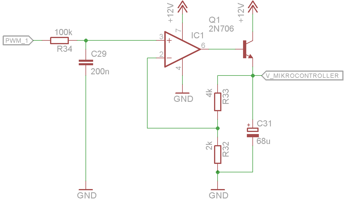

ich entwickle gerade ein Board zum testen von verschiedenen
Mikrocontrollern. Die Spannungsversorgung möchte ich flexibel ( 0V - 5V
) einstellen können und habe mir dazu die Schaltung im Anhang überlegt.
Müsste eigentlich so funktionieren ? Die Spannung wird beim Starten
eingestellt und wird dann nur noch selten geändert.
Wobei ich nun Probleme habe ist die richtige Auswahl der Bauteile. Für
die OP-Auswahl fallen mir jetzt keine wichtigen Vorgaben ein ( klar er
muss die Spannung und den Strom stellen können ). Die Slew-Rate und die
Bandbreite spielen hier doch keine Rolle oder ?
Für den Transistor:
- Hohe Stromverstärkung, sodass der OP nicht überfordert wird
- Er muss die Verlustleistung abführen können
Hoffe jemand kann mir ein paar Tipps geben.
Mark

Gast #4124889
Nils S. schrieb:
> Schau dir den Schaltplan des Atmel STK500 an, dort machen die genau das
> was du willst mit einem LM317.
So ich habe mich mal damit beschäftigt und es ist genau das, was ich
gesucht habe...leider verstehe ich die Schaltung nicht.
Fange ich mal am OP an:
meines Erachtens nach ist das ein Differenzverstärker. Von der
gefilterten "PWM-Spannung" wird die Betriebsspannung abgezogen ? Also
ist die Ausgangsspannung des OPs immer negativ oder maximal 0 V.
Wenn ich mir nun den LM317 anschaue, wird der 2. Widerstand der Feedback
Leitung durch die Spannung des OPs ersetzt. Da der ADJ Eingang direkt
mit dem Ausgang des OPs verbunden ist, sieht dieser immer die
Ausgangsspannugn des OPs. Wie kann der Linearregler dann seine
Ausgangsspannung regeln, wenn der Feedback konstant gehalten wird ?
Mark
#4124949
Der OPV arbeitet als nichtinvertierender Verstärker. Die PWM wird durch
Filterung zur Gleichspannung und hebt den Adj-Pin den LM317 an.
Die Ausgangsspannung berechnet sich aus der Spannung am Adj-Pin + 1,25V
(Referenz des 317).
Die 240R vom Ausgang zum Adj-Pin sorgen für die nötige Mindestlast.
Edit: Die Verstärkung beträgt 1,25. Da die Rückkopplung auf 5V liegt,
lässt sich die Spannung am 317 zwischen 6,25V und 12,5V einstellen
(Sofern meine Rechnung stimmt...)
Gast #4125012
Danke für die Erklärung.
Ich will die Ausgangsspannung am LM317 von 1,25V bis 5V einstellen
können. Ich verwende einen normalen nichtinvertierenden Verstärker (
Rückkopplung an GND nicht wie bei dem STK500 auf VCC ). Wenn der OP 0V
ausgibt, ist der ADJ-Pin des LM317 auf 0 und der Ausgang des LM317 ist
auf 1,25V. Die Ausgangsspannung des LM317 erhöht sich nun linear zu der
Spannung des OPs ?
