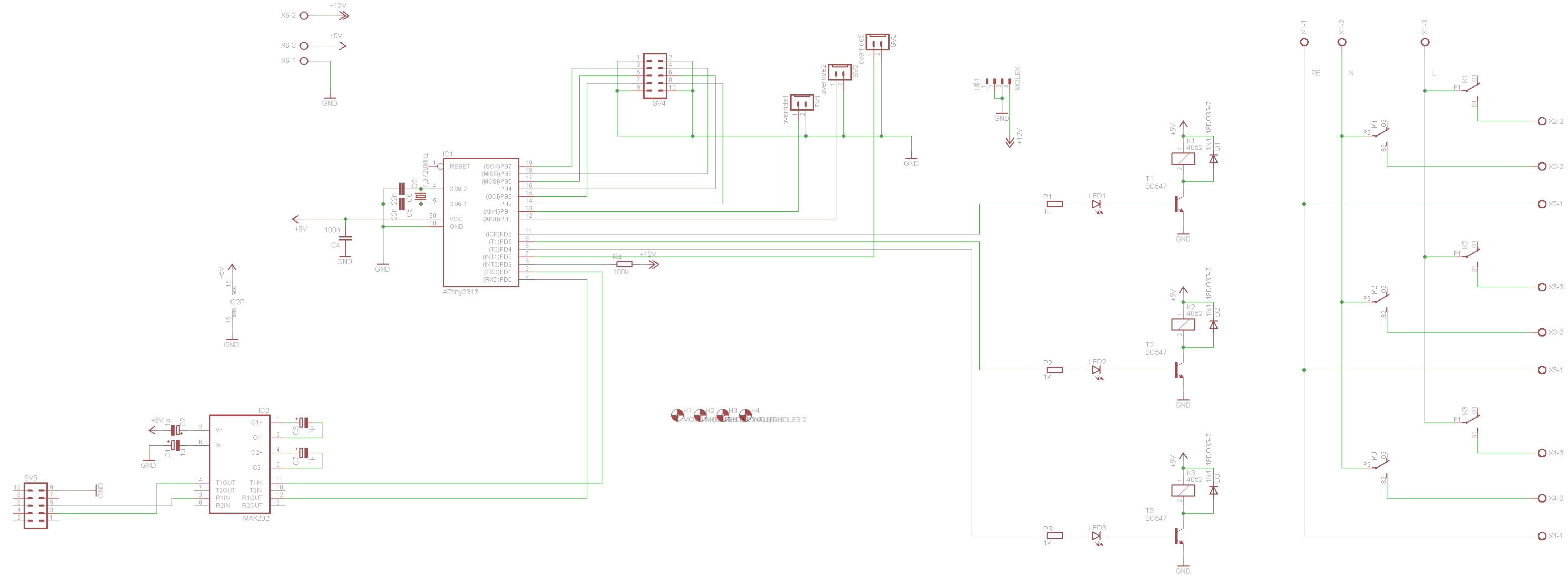

ich hab hier mal wieder einen Fehler der mich wahnsinnig macht. Ich habe
eine Relaissteuerung und RS232-Anbindung mit ATtiny2313 aufgebaut,
Schaltplan im Anhang. An SV4 hängen nur Taster und LEDs dran aber auch
unbeschaltet tritt das Problem auf.

#4123687
wie ist den dein Reseteingang beschaltet ?
Ist der offen am langen Kabel?
Lege mal ein Pullup mit 1kΩ - 10kΩ an Vcc und 1nF Reset nach Masse.
Filtere die Versorgungsspannung deines attiny bitte über ein C-L-C
Glied:
100nF-100µH-100nF.
OP #4123816
Der Reset ist offen am ISP-Kabel. Das allerdings hat nur 30cm Länge, das
hat in der Konfiguration bisher auch noch nie probleme Bereitet auf
diversen Breadboard-Aufbauten.

1. Also 22n ist murks. Es gibt Referenzbeschaltungen. Deine
Lastkapazität ist viel zu hoch:
https://blog.adafruit.com/2012/01/24/choosing-the-right-crystal-and-caps-for-your-design/
2. Was ist das für eine ISP Beschaltung? MyUSB gibt etwas anderes vor.
3. Reset hast du ebenfalls nachgerüstet?
4. Die 12V über 100k sind ebenso murks, hast du aber ebenso geändert?
5. Ist Deine Zelle korrekt?
6. Klackern die Relais beim Proggen? GGf. bricht Deine Spannung ein,
wenn die 3 Relais gleichzeitig klacken? Welchen Strom ziehen die Relais

OP #4210680
Danke für jede Hilfestellung bisher!
Falls ich es noch nicht erwähnt hatte: Ich habe auch schon eine
Test"schaltung" mit einem nackten ATtiny2313 aufgebaut. Ohne jede
Beschaltung außer dem ISP. Ich konnte da einige hex-files mit dem
mySmartUSBlight draufflashen. Sobald ich jedoch das hex-file aus dem
aktuellen Projekt draufflashe funktioniert das ISP nicht mehr. Zumindest
nicht mehr mit dem mySmartUSBlight. Ich konnte das Verhalten mit
mehreren Tinys und wiederholtem löschen/flashen wunderbar reproduzieren.
Es liegt wohl am Programmer. Diese automatische Clock-Erkennung
funktioniert nicht mehr, sobald ein gewisses hex-file im Tiny ist. In
wie fern das aktuell geflashte Programm dafür relevant ist kann ich
nicht beurteilen. Kanns mir auch schlecht vorstellen aber es scheint
wohl so zu sein.
Ich hake beim Hersteller noch mal nach.
(Ach es sind übrigens natürlich 22p, nicht 22n. Hatte mich da wohl
vertippt im Plan! Die 12V über 100k am AVR sind nun auch weg.)
