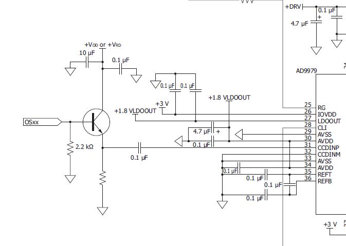

ich wollte mit LTSpice simulieren wie das Signal bei der
Transistor-Stufe vor einem ADC aussieht. Das Eingangssignal ist das
Pixel-Signal von einem CCD-Sensor, bis 35MHz, ca. 15V DC max, ähnelt
sehr einem Rechteck.
Das Ausgangssignal für ADC darf maximal 1,8V-Amplitude haben (analoge
Spannung für ADC). Angehängt ist das Applikationsbeispiel als JPG und
das Simulationsfile für LTSpice. Ich habe BC547C als Testobjekt genommen
und sehe dass am Ausgang praktisch kein Rechteck zu sehen ist. Was mir
auch nicht klar ist wie man hier den richtigen Arbeitspunkt einstellt.
Ich kenne es aus der Emmitterschaltung dass man die Basis-Vorspannung
auf 0,6V setzt. Diese Schaltung hat keinen Basis-Teiler wie auch in
anderen Applikationsbeispielen dieser Art (CCD-Sensor-Ansteuerung) und
soll so funktionnieren.
Hat jemand eine Idee warum es nicht geht?
Ich danke euch.
Gruß.
von karadur (Gast)
Der Fehler ist die 3V Versorgung.
Die Spannung am Kollektor muß höher sein als die Basisspannung.Nimm mal
z.B. 20V.
Der Emitterfolger hat die Aufgabe den Strom zu verstärken weil der CCD
einen hochohmigen Ausgang hat.
von karadur (Gast)
Sind noch mehr Fehler:
R2 muß kleiner und die Ansteuerung darf nicht negativ werden.
Mit R2 = 100R sieht das Signal passabel aus.

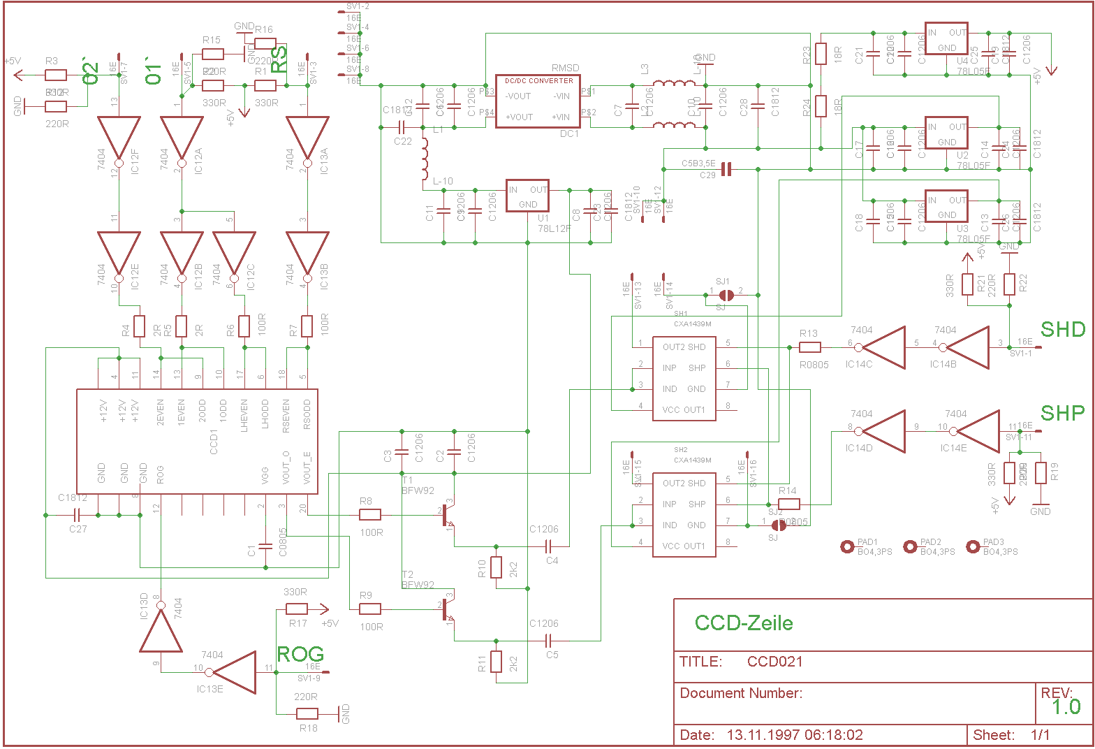

von karadur (Gast)
Hier eine Schaltung die ich früher mal gebaut habe mit einer Sony
CCD-Zeile.
Heute sehen die Pläne besser aus.
von Gästchen (Gast)
> CCD-Zeile.
Hi, Danke,
dort sehe ich praktisch das Gleiche: die Kollektorschaltung ist mit der
gleichen Spannung betrieben wie die CCD-Zeile: 12V
PS: Schöner aufgeräumter Schaltplan.
Gruß.

von karadur (Gast)
Hallo
warum trennst du nicht mit einem Kondensator das Videosignal vom
DC-Offset?
Ist bei allen CCD-Kameras die ich kenne so gemacht.
von Gästchen (Gast)
du meinst die Kollektorschaltung gegen DC-Offset zu schützen? Ja, kann
man oder müsste man machen, ich habe mich gefragt warum es in dem
Applikationsbild nicht drin ist (siehe den ersten Beitrag).
Also meinst du dass der Widerstandsteiler am Ausgang kein Problem ist,
also keine Nachteile mit sich bringt? Mit dem Teiler bin ich weit vom
Arbeitspunkt des Transistors entfernt, ich habe keine Ahnung ob dadurch
Nachteile entstehen können.
von karadur (Gast)
Schau dir meine Schaltung noch mal an. Erst der Emitterfolger und ohne
Spannungsteiler der Koppel-C an Emitterwiderstand und Emitter.  Der
Spannungsteiler ist nicht nötig!
Ich weiß nicht wie schnell du takten willst aber hochohmig  und schnell
passt nicht.
Hinter dem C kannst du deinen DC-Arbeitspunkt frei wählen.
von karadur (Gast)
Nachtrag:
Den Emitterfolger mußt du nicht schützen wenn er an der gleichen
Versorgung wie der CCD hängt.
Wenn dein CCD einen Ausgangswiderstand von 150R hat brauchst du den
Emitterfolger gar nicht sondern kannst direkt den Koppel-C anschließen.

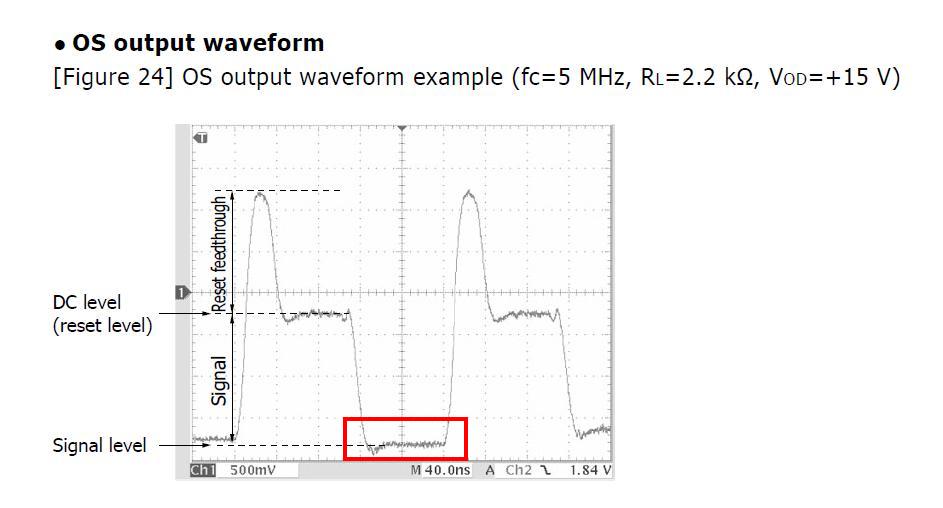

heißt dass dein CCD-Ausgang in deiner Schaltung nur 5V liefert oder
warum braucht man keinen Teiler? Der Emitterfolger gibt doch nur die
Spannung weiter, oder?
Mein CCD-Sensor hat am Ausgang DC-Offset von ca. 10V. Der Überschwinger
geht noch ca. 1...2V darüber und das eigentliche Ausgangssignal fällt
immer mehr gegen GND je mehr Licht einfällt, also rechne ich mit der
möglichen Amplitude von fast 15V (CCD-Verstärker-Versorgung), oder habe
ich hier einen Denkfehler? Ich habe dafür ein Bild aus dem
CCD-Datenblatt eingefügt, OS ist "Output Source", also das
Ausgangssignal. Da sieht man die hohe Amplitude.
Der Vorgänger von diesem CCD-Sensor hatte sogar 300 Ohm
Ausgangsimpedanz, läuft aber trotzdem mit max. 35MHz Pixelsignal, die
hohe Ausgangsimpedanz ist hier immer drin, daher habe ich sie in der
Spannungsquelle in der Simulation angegeben.
Gruß.
von karadur (Gast)
Der Offset im Datenblatt ist das Videosignal. Das sind keine 15V!
Der Effekt den du beschreibst liegt daran das der CCD wahrscheinlich bei
deinem Test restlos übersteuert ist.
Das Signal wird nur einige 10-100mV sein.

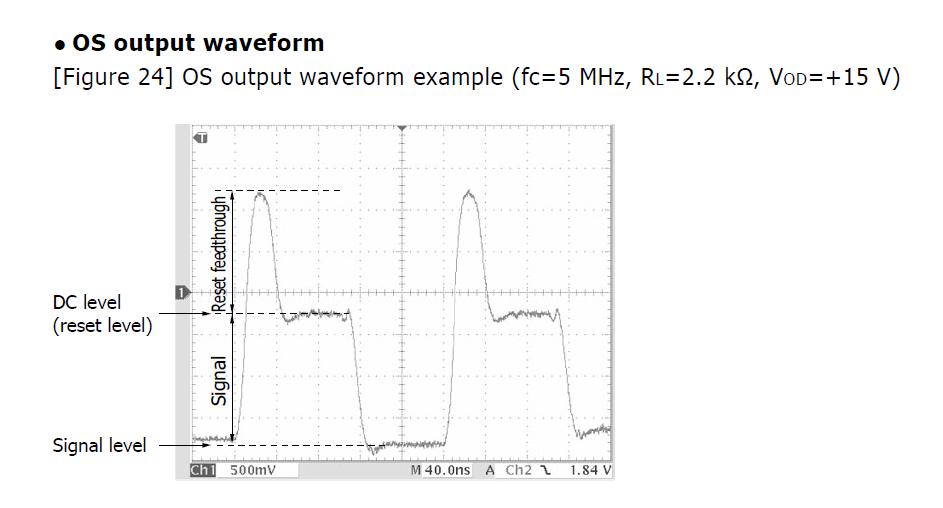

von Gästchen (Gast)
karadur schrieb:
> Schau dir mal Seite 19 in dem von dir verlinkten PDF an.
> Auf dem Scope hat das Signal eine Amplitude von ca. 1V.
Ja, hast du Recht, aber das eigentliche Signal ist das da unten (siehe
angehängtes Bild), oder?

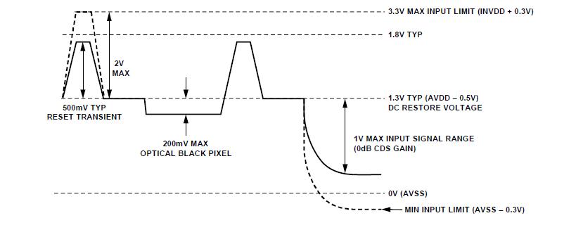

von Gästchen (Gast)
Hallo karadur,
wenn man umgekehrt schaut (die zulässige Eingangssignalform bei einem
entspr. ADC), dann sieht man es noch mal dass du Recht hast (das
angehängte Bild). Es sollen wenige Volt sein.
Gruß.

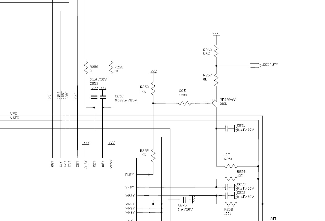

von Gästchen (Gast)
hier ist ein Schaltplanauszug von einem Kamerasystem, ich sehe dort
ebenfalls keinen Basiskondensator zur DC-Offset-Trennung (im Anhang).

von karadur (Gast)
Schau dir mal die linke Schaltung an.
von Gästchen (Gast)
Ach so, du meintest den Emitter-Kondensator.
Jetzt sehe ich es, Danke.
Ich schaue mir auch so einen fertigen Buffer an, was es nicht alles
gibt:
http://www.analog.com/en/products/audio-video/video-amplifiers-analog-video-functions/video-op-amps/ada4800.html
von karadur (Gast)
Hallo
der macht aber nix anderes als der Emitterfolger. Am Ausgang ist wieder
der C.

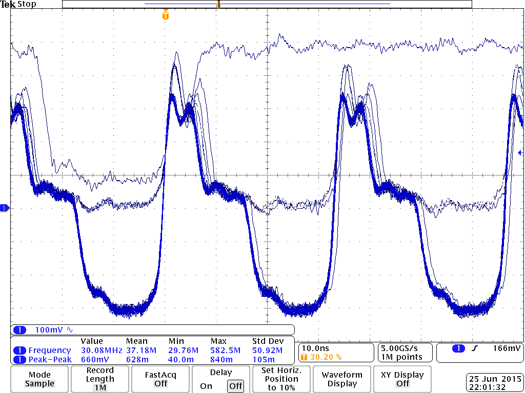

Gästchen schrieb:
> Ist tatsächlich die Signalamplitude im Datenblatt nicht angegeben, oder
> muss man sie irgendwie ableiten? Komisch:
so schaut das Ausgangssignal (Pixelclock) aus, habe es auf einem
Evalboard nachgemessen, liegt auf 10V-Offset.
Gruß.
