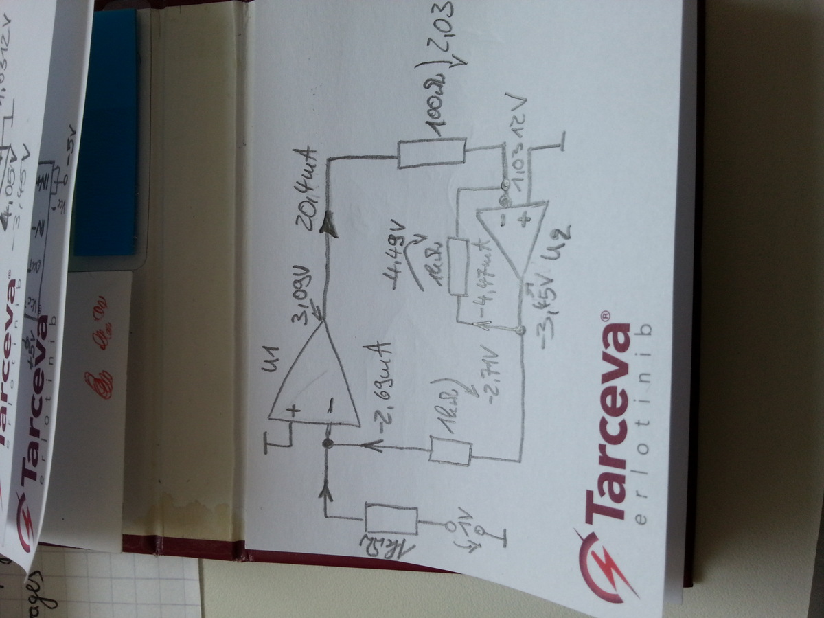

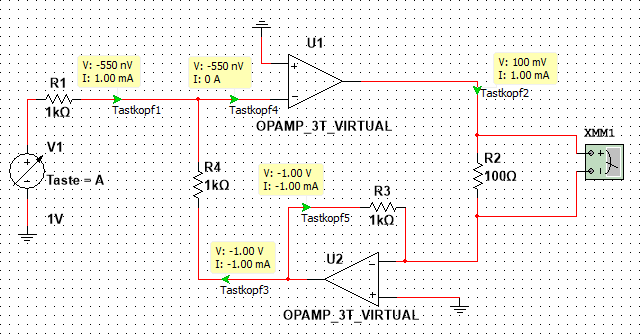

ich habe eine kleine Projektaufgabe. Ich soll eine Galvanostatschaltung
entwickeln, die ein Messobjekt mit konstanten Strom speist und die
Spannung über diesem Objekt misst.
Ich habe mich am Anfang mit der konstanten Stromspeisung beschäftigt und
dazu die Schaltung (Figure1) entwickelt.
Für diese Aufgabe sollte eine Spannung umgewandelt werden in einen Strom
und, nachdem es das Messobjekt durchflossen hat, wieder in eine Spannung
zurück gewandelt werden. Ich habe die Schaltung erfolgreich simuliert
und wollte sie mit zwei OPV's (NE5532) erstmal im DC-Bereich aufbauen
und da ging nichts! Mein Betreuer sagte ich sollte mal eine
Stabilitätsanalyse machen und speziell auf die dynamischen Parameter
acht geben.
Meine Frage ist nun sind die dynamischen Parameter im DC-Bereich
wirklich zu beachten?
Seht ihr vielleicht einen möglichen Grund für die nicht funktionierende
Schaltung?
Und kennt ihr gute Quellen, die ich zur Einarbeitung für die
Stabilitätsanalyse verwenden könnte.
Vielen Dank
Philipp

Deine Schaltung hat den eklatanten Nachteil, dass der gesamte Strom über
den R3 fließen muss. Da kann es schnell mal passieren, dass der U2 die
nötige Spannung am Ausgang nicht mehr hinbekommt...
Die "traditionelle" Schaltung mit nur 1 OP ist dagegen simpel, robust
und vor allem: massebezogen (die Last hängt nicht "irgendwie in der
Luft").

ich hatte die Schaltung mit den in Figure1 erkennbaren Spezifikationen
simuliert und dann versucht die Schaltung genau so aufzubauen und im
realen zu testen. Ich möchte gern, dass durch den Widerstand (R2) ein
Strom von 5 mA fließt und am Ausgang von U2 ein Potential von -5 V
anliegt. Bei meiner Messung hatte ich ein Multimeter zur Strommessung in
Reihe mit dem R2 geschalten und dazu das Potential am Ausgang von U2
gemessen, ebenfalls mit einem Multimeter. Die Versorungs-PIN's wurden
auch mit Abblockkondensatoren (0.1µF) versehen. Für den Strom wurden
20.4 mA und für die Spannung -3.45V gemessen.
Die Schaltung für einen traditionellen OPV kenne ich, aber ich möchte
den Strom wieder in eine Spannung wandeln um diese im späteren Verlauf
dieses Projektes an einen ADU übermitteln zu können. Das ist der Grund
für den Transimpedanzverstärker in der Rückkopplung.

Der Strom von 20.4mA fließt durch den Widerstand R2 und die Spannung von
-3.45V liegen am Ausgang von U2 an. Am Eingang von U2 liegen 1.03V an
und über den R2 fallen 2.03V ab. Am Eingang von U1 liegen -0.75V an und
am Ausgang liegen 3.09V an.
Ich habe mich leider etwas verschrieben, ich möchte gern am Ausgang von
U2 -1V haben. Die Versorgungspannung ist +-5V.
Der Widerstand R3 wird von -4.47mA durchflossen und der Widerstand R4
wird von -2.69ma durchflossen.
Alle diese Werte sind total komisch. Es sieht für mich aus als würde in
den OPV U2 direkt Strom hineinfließen, da ja der R3 von nur -4.47mA
durchflossen wird. Ich verstehe es über Haupt nicht.
Ich habe die Messwerte nochmal in Figure2 dargestellt, ich hoffe es ist
erkennbar.
