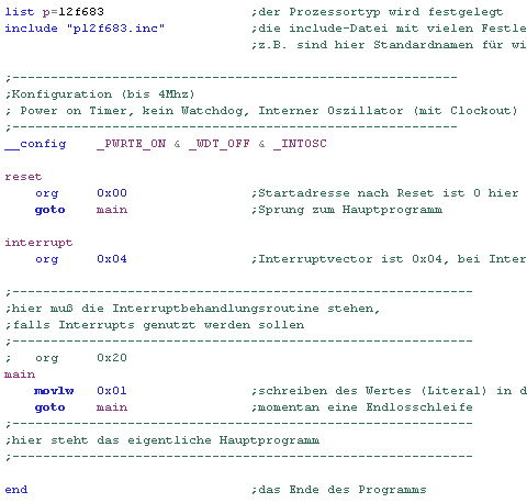

Ich bin gerade dabei mich in die Programmierung von PIC's
einzuarbeiten. Nun habe ich mir gedacht ich baue mal ein kleines
Programm zusammen. Wenn ich jetzt aber die "org"-Anweisungen benutze,
bzw. die "org 0x20" Anweisung weglasse, dann bekomme ich folgende
Fehlermeldung des Linkers:
MPLINK 3.94, Linker
Copyright (c) 2005 Microchip Technology Inc.
Error - section '.org_1' can not fit the absolute section. Section
'.org_1' start=0x00000004, length=0x00000006
Errors    : 1
In den meisten Beispielen die ich gesehen habe funktioniert das aber
auch ohne diese Anweisung, woran könnte das jetzt liegen? (Hab einfach
noch nicht die nötige Erfahrung...)
Gast #624976
... hatte das selbe Problem. Mit dem folgenden Code:
ORG  0x000     ; processor reset vector
clrf  PCLATH   ; ensure page bits are cleared
goto  main     ; go to beginning of program
;******************Interrupt-request******************************
ORG  0x004     ; interrupt vector location
movwf  w_temp  ; save off current W register contents
movf  STATUS,w ; move status register into W register
Mit einem zusätzlichen ORG und NOP funktionierts:
ORG  0x004
NOP
ORG  0x005     ; interrupt vector location
