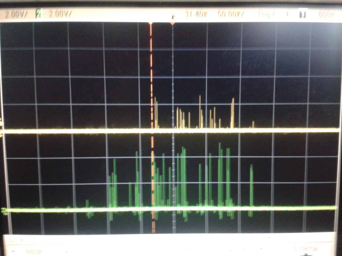

Ich habe ein Problem mit dem Einkoppeln von Störsignalen auf eine
Encoderleitung: ich verwende einen bürstenlosen Motor mit einem Encoder
mit 1024 Pulsen / Umdrehung und differenzieller Signalübertragung, der
von einem Motionkontroller angesteuert wird. Zusätzlich werden die
single ended encodersignale ausgekoppelt und  auf einer STiftleiste
herausgeführt (hier wird eine weitere Auswertung der Signale
durchgeführt).
Es werden 2 Achsen verwendet: die Leitungen der ersten Achse sind in
etwa 1m lang, die Leitungen der zweiten Achse sind 1,5m lang; jeweils
single enden und ungeschirmt, es war anders nicht möglich. Durch die 3
Motorphasen des Motors fließen ca 300mA im betrieb, es wurde darauf
geachtet, dass Motor- und Encoderleitungen möglichst getrennt
voneinander verlegt werden.
Bei der ersten Achse wurden keine Probleme festgestellt. Die zweite
Achse mit der längeren Leitung weist Störungen auf, und zwar immer, wenn
der Motor eingeschalten ist. Siehe Oszilloskopbild im Anhang (eine
Dekade entspricht 50 ms).
Ich nehme stark an, dass es sich um Einkopplungen auf die
Encoderleitungen handelt, die von den Motorleitungen herrühren. Kann das
jemand bestätigen?
Kann mir jemand einen Vorschlag machen, wie ich diese Störungen
wegbekomme? Die Schaltung reiche ich gleich nach!
LG
von Werz (Gast)
Die beiden Signale sind A der A+ und B+ Kanal des Encoders! Der Motor
ist im Stillstand (aber trotzdem bestromt) und die Störungen kommen ca
alle 2-4s.

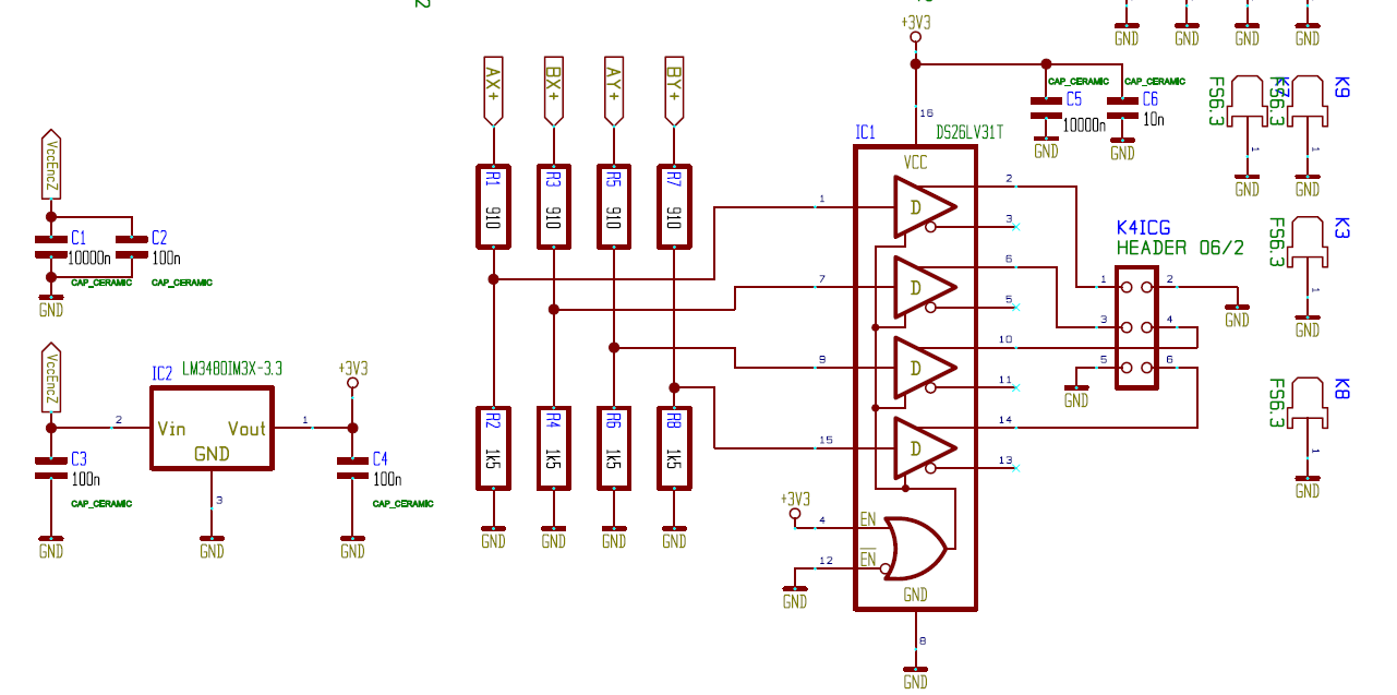

Auswertung verwendet, im Anhang nun die Schaltung:
VEncZ ist 5V, damit werden die Encoder versorgt. Die single ended
Signale für die Auswertung dürfen aber nur 3,3V haben. D.h. es wird mit
dem IC2 einmal 3,3 V erzeugt und damit ein Treiberbaustein IC1 versorgt.
Die 5V Encodersignale (singkkle ended) AX+, BX+ (X-Achse) und AY+, AY-
(Y Achse) werden über einen Spannunsgteiler auf 3,3V gebracht und dann
dem Eingang des Linetreibers zugeführt. Am K4ICG werden die Signale dann
abgegriffen. Wie beschrieben, die Leitungen der X-Achse sind kürzer,
hier hab ich keinerlei Störungen auf den Pins 1 und 3 von K4ICG. DIe
Störungen die oben im Bild zub sehen sind, sind von Pin 4 und 6, also
von der Y-Achse, die länger ist.
Wie könnte ich diese Störungen rausfiltern? Würde ein kleiner
Kondensator parallel zu R6 und R8 etwas bringen?
Danke!

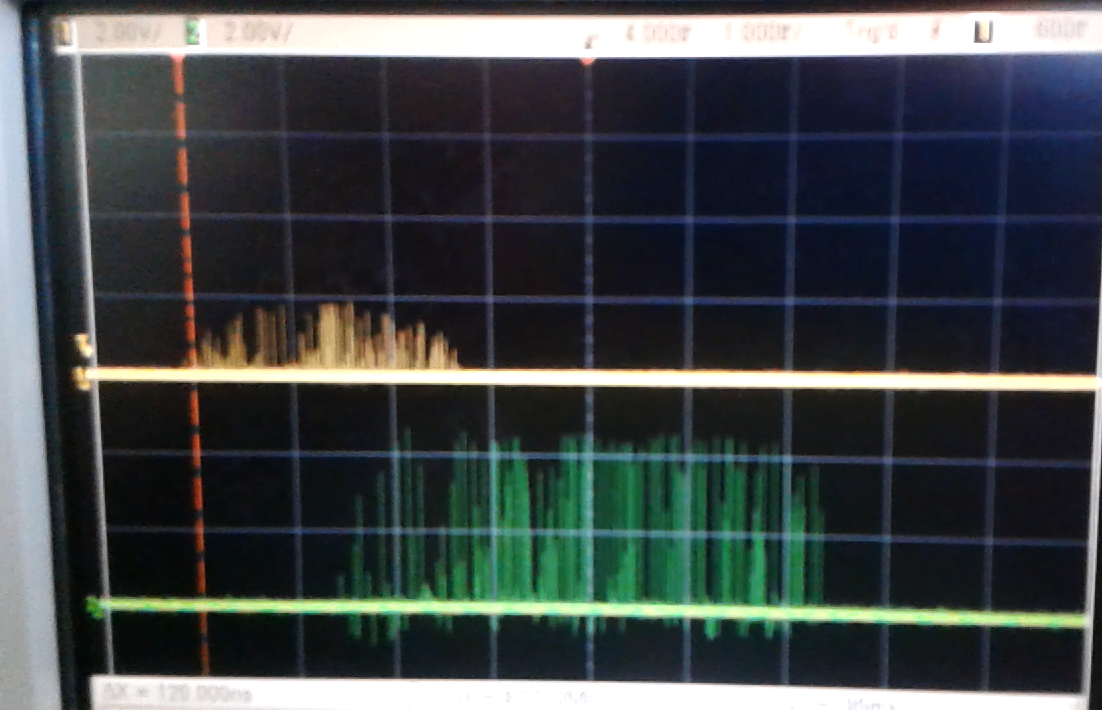

Im Anhang noch ein Foto der Störung, diesmal ist die Dekade 1ms. Es ist
eindeutig ein Sinus zu erkennen (ich habe hier ein Video aufgenommen,
das ist ein Ausschnitt davon, ähnliche Störungen kamen ebenfalls alle
2-4 s) Das interessant dabei ist, dass die Störung im zweiten Kanal
(Kanal B, grün) immer im gleichen Verhältnis zur Störung im ersten Kanal
(Kanaly A, gelb) steht (Amplitude und Verzögerung).
Kann sich das jemand erklären?

ist hierfür geeignet?
http://at.farnell.com/texas-instruments/ds26c32atm-nopb/line-receiver-quad-5-5v-smd/dp/1468998
Wäre das ein passender Baustein dafür? 5V und 3,3 V habe ich zur
Verfügung!
Danke, lG

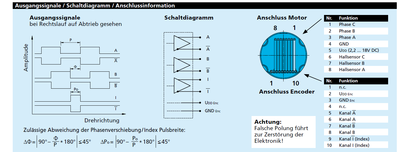

von Werz (Gast)
im Anhang das Datenblatt des Encoders, der 1024 Pulse pro Umdrehung
liefert.
Kann der oben angeführte TI - Baustein für die Umwandlung der
differenziellen Signale in single ended verwendet werden?
Danke!

Die Motorleitungen sind fast über die gesamte Leitungslänge mindestens 3
cm von den Encoderleitungen entfernt. Höchstens 10cm, wo dies nicht der
Fall ist (auf Platinen usw...) Allerdings liegt die Leitung mit den
Hallsensoren direkt über der Leitung mit den Encoddersignalen, und das
sind solche Flexleitungen:
https://www.google.at/search?q=flexleitung&biw=1280&bih=596&tbm=isch&tbo=u&source=univ&sa=X&ei=-x5SVd6tOcj9ygP9rIHQCQ&ved=0CB4QsAQ#tbm=isch&q=flexkabel&imgrc=XCqJOicPcSiCNM%253A%3Bw4grc6Zc29OUdM%3Bhttp%253A%252F%252Fwww.esskabel.de%252Fupload%252Fimages%252Fproduktbilder%252FFFC_Cable_100_Raster_500x500_front_ISO.jpg%3Bhttp%253A%252F%252Fwww.esskabel.de%252Fffc-fdc%252Fdatasheet%252Fffc-raster-100%252F146%3B500%3B500
d.h. die Hallsensorsignale sind ca 1 µm von den Encodersignalen
entfernt. Ich merke auch ein regelmäßiges Muster in den Störungen, die
gleichen Störungen kommen immer wieder! Das Störungsmuster ist immer das
gleiche, und das auch nur dann, wenn der Motor bestromt ist, d.h. er die
Ruheposition hält (aber nicht fährt).
Könnte es sein, dass diese Störungen auch von den Hallsensorleitungen
herrühren? Ist das theoretisch möglich? Ich habe bei der Verlegung der
Kabel darauf geachtet, dass die Motorleitungen möglichste weit weg vom
rest ist, d.h. Encodersignale und Hallsignale sind zusammen entfernt von
den Motorleitungen gelegt.
Danke für Eure Tips!!
von Achim S. (Gast)
Werz schrieb:
> welcher Baustein
Der ist auf jeden Fall viel passender als der differential line driver,
den du derzeit an der Stelle misbrauchst. (Du behauptest doch, dass du
auf der Stiftleiste single ended Signale weitergeben sollst. Wieso ist
dann für jedes Einzelsignal der differentiellen Signalpaare ein Pin der
Stiftleiste vorgesehen?)
Mit einem Kondensator im Spannungsteiler am Receivereingang kannst du
auch die gewünschte Filterwirkung erzeugen. Da der Receiver eine
Hysterese hat, nimmt er dir die gebremsten Flanken am Eingang nicht
übel. Leider kann man auf deinen Messungen so wenig erkennen, dass es
schwer ist, zu einem passenden Kondensatorwert zu raten.
Mach mal richtige Messungen, auf denen man etwas erkennen kann (die
Breite und Form der Störungen, die Abtastrate, ....) Mach Screenshots
statt Photos vom Bildschirm. Ich könnte mir vorstellen, dass du bei
deinen augenblicklichen Beobachtungen (Sörungen alle 2-4 s) durchaus
auch Messartefakte eine Rolle spielen können.
