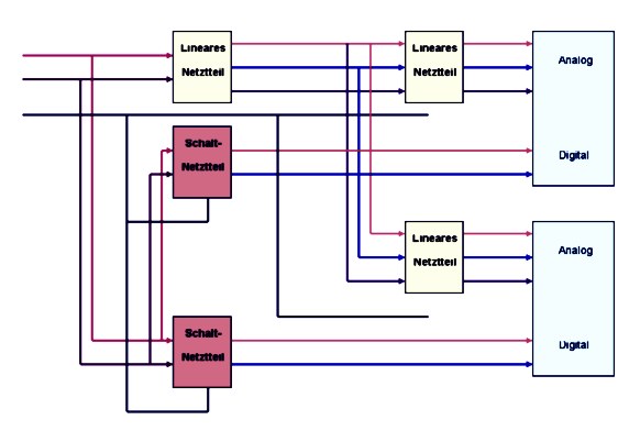

Hallo Forum,
es sollen die Vorstufe und Endstufe zweier Leistungsverstärker versorgt
werden. Dazu bekommen die Vorstufen gefilterte Spannungen aus eigenen
Netzteilen von +/-15V. Die Versorgungsspannung ist 18V bei vierfacher
Stromauslegung. Der Sinn ist der, dass die Folgenetzteile eigene,
möglichst glatte Spannungen produzieren und sich die Stufen gegenseitig
nicht sehen.
Die Endstufen werden wegen der Leistung mit 48V+ aus Schaltnetzteilen
versorgt. Die haben nochmal eine eigene interne Stabilisierung und sind
dafür ausgelegt.
Ich habe folgenden Schaltplan gefunden und für meine Anwendung
modifiziert und frage mich nun, wie ich mit Masse, PE und Abschirmung
umgehen soll und wie ich gfs noch weiter entstöre.
Die Hauptfrage sind die Massen: Ich bin nicht sicher, ob die Massen in
den Modulen verbunden sind und wenn, ob ich die draussen auch verbinden
muss.
Sollte man die Massen aller 4 Teile verbinden, oder nur die jeweils von
jeder Stufe?
Die Ansteuerspannungen beider Vorstufen werden dieselbe Masse nutzen.
Macht es gfs Sinn, die Massen kapazitiv gegen Erde zu verbinden?
Welche weiteren Entstörmassnahmen sind denkbar?  Drosseln vor die
Folgenetzteile?
Gast #4126097
Noch ein Punkt: Bei der Schaltung ist rot "+",  blau GND und schwarz
Die linearen Folgenetzteile werden wohl nur aus Reglern bestehen. Nach
meinem Verständnis sollten da noch Drosseln und dicke Elkos davor und
kleine dahinter, wie üblich.
Bei einer ähnlichen Schaltung wird empfohlen, alle GNDs sternförmig zu
verbinden und an die - der Stützelkos des einizgen linearen Netzteils zu
führen. Wie mache ich das hier?
Gast #4128964
Massesucher schrieb:
> Drosseln und dicke Elkos davor und kleine dahinter, wie üblich
Im Prinzip ja, allerdings darf die Kapazität am Ausgang nicht zu hoch
werden.
Erst messen, ob die Massen innerhalb der Endmodule verbunden sind. Wenn
ja, nicht nochmal verbinden. Ansonsten ist Sternförmig richtig.
Gast #4424337
Ich wäre da nicht so sicher, ob das ok ist. Ich meine, dass sich die
Netzteile gegenseitig oder die linearen wenigstens stören. Besser sind
getrennte Massen.
Gfs kann man die auch kapazitiv ankoppeln, oder induktiv.
