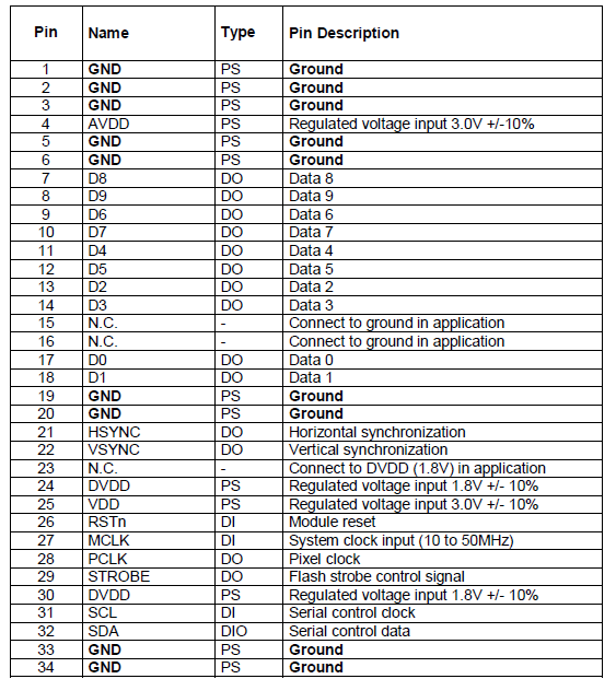

ich hab ein Kameramodul gekauft und will da jetzt Bilder rausbekommen.
Das Problem ist nur: Ich weiß nicht wirklich wie ich weitermachen soll.
Das Modul ist ansich echt super. Hat Autofokus und Zoom und sogar n Sync
zum Blitz (was ich nicht brauche). Ich habe bisher alle Pins, die
einfach nur auf Spannung sitzen müssen dran (also Pins
1-6,19,20,24,25,30,33,34). Im Anhang dazu mal die Pinbelegung.
Ich würde jetzt noch folgende Pins anschließen:
- Einen Taktgeber an 27
- DigitalOut an die 10 Datenpins
Meine Fragen wären:
- was muss ich an SCL und SDA (31/32) geben?
- was muss ich an PCLK (28) übergeben?
- Sehe ich das richtig, dass ich 21,22,26 und 29 eigentlich nicht
zwingend brauche?
- Wie muss ich die Daten die über Data0-9 kommen entschlüsseln?
Ich bin über jeden Tip sehr dankbar.
von Schiko (Gast)
Du musst die Daten entschlüsseln, wie im Datenblatt beschrieben.
..und ja, auf HSync und VSync kannst Du verzichten,
wenn Du eine intelligente Bildverarbeitung verwendest.

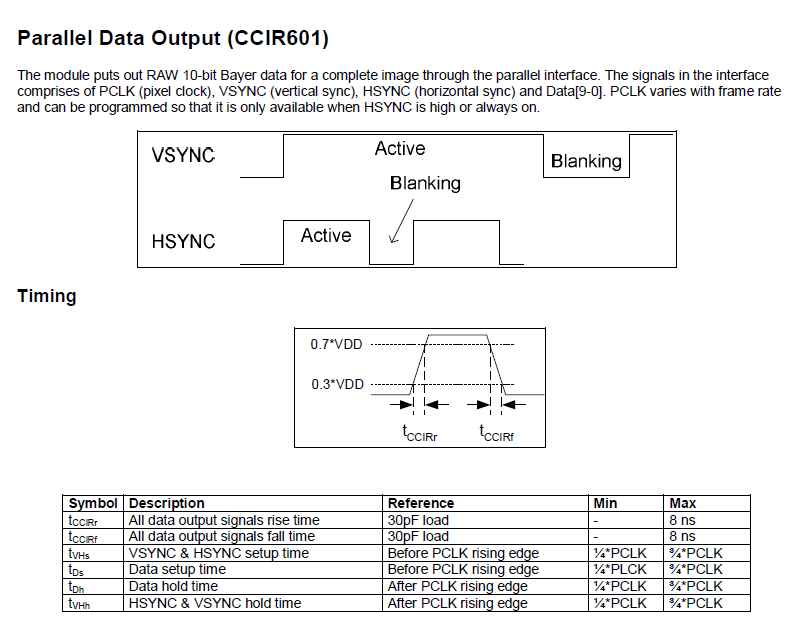

Also wenn ich das richtig verstanden habe, dann kommen die gesamten
Bildinformationen über Data0-9, HSync, VSync und PCLK (also Pins
7-14,17/18, 21/22 und 28), wobei mit PCLK die Pixel-Output-Rate (woraus
ich die Framerate errechnen kann) gibt. HSync und VSync würden mir
sagen, wann eine Zeile/Spalte ausgegeben ist.

von Peter (Gast)
Ohne Datenblatt geht natürlich garnichts. Was hast du denn genau für
einen Sensor ? (Bezeichnung)
> Irgendwo hast Du dann starke Gradienten, die Dir die Bildgrenze anzeigen
Das ist natürlich hanebüchener Unsinn. Den Gradienten kann es überall im
Bild geben. H- und V-Sync haben schon ihre Berechtigung ausser man weiß
genau was das Kameramodul macht, wie es Eintaktet, etc. Da muss man
schon arg auf Pixelzählen stehen ... Unsinnige Arbeit.
Ganz genau so ist es.

Über das serielle Interface setzt du Auflösung, Weißabgleich,
Wiederholrate, AGC, ... und einige hunderte mehr Einstellungen. Eben
alle Einstellungen die man an der Kamera einstellen kann. Wie genau und
in welchen Registern das geht, das steht im Datenblatt.

Julian schrieb:
> HSync und VSync würden mir sagen, wann eine Zeile/Spalte ausgegeben ist.
Nicht ganz. HSync wird einmal pro Zeile aktiviert, aber VSync nicht
einmal pro Spalte (das macht schon der Pixeltakt), sondern einmal pro
komplettem Bild.

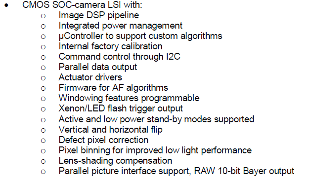

Ich hab auf Amazon eine Modul (oder besser mehrere) von ner Firma die es
nicht mehr gibt gekauft. Die hieß glaub ich mal DIS oder so.
Ich hab das Datenblatt nochmal durchgesehen und ich finde nur das im
Anhang (mit Binnig hat das nichts zu tun, oder? Das ist ja nur, um die
output-größe zu reduzieren. Da steht, man kann es einschalten, muss man
aber nicht.)
Es wäre praktisch, wenn Du nicht nur Schnipsel des Datenblatts zur
Verfügung stellen würdest.
"Binning" dürfte hier das Zusammenfassen benachbarter Pixel zu einem
größeren bedeuten, das wird gemacht, um bei wenig Licht gegen das
Sensorrauschen ankämpfen zu können.
von Wolfgang (Gast)
... oder um zu Gunsten einer höheren Frame-Rate bei konstanter Datenrate
die Datenmenge pro Bild zu reduzieren.
Wenn "binning" im Zusammenhang mit "improved low-light performance"
erwähnt wird, wie im Datenblattschnipselchen ... dann ist die Reduktion
der Datenrate sicher nicht das erste, das einem einfällt.
Ist im Anhang. Ich dachte, es wäre sinnvoller nicht gleich alles zu
posten.
> größeren bedeuten
Genau so ist es. Alternativ kann man noch Skipping anschalten. Per
default sind aber beide aus. Ich denke ich brauche das (zumindest für
den Anfang) auch nicht.
