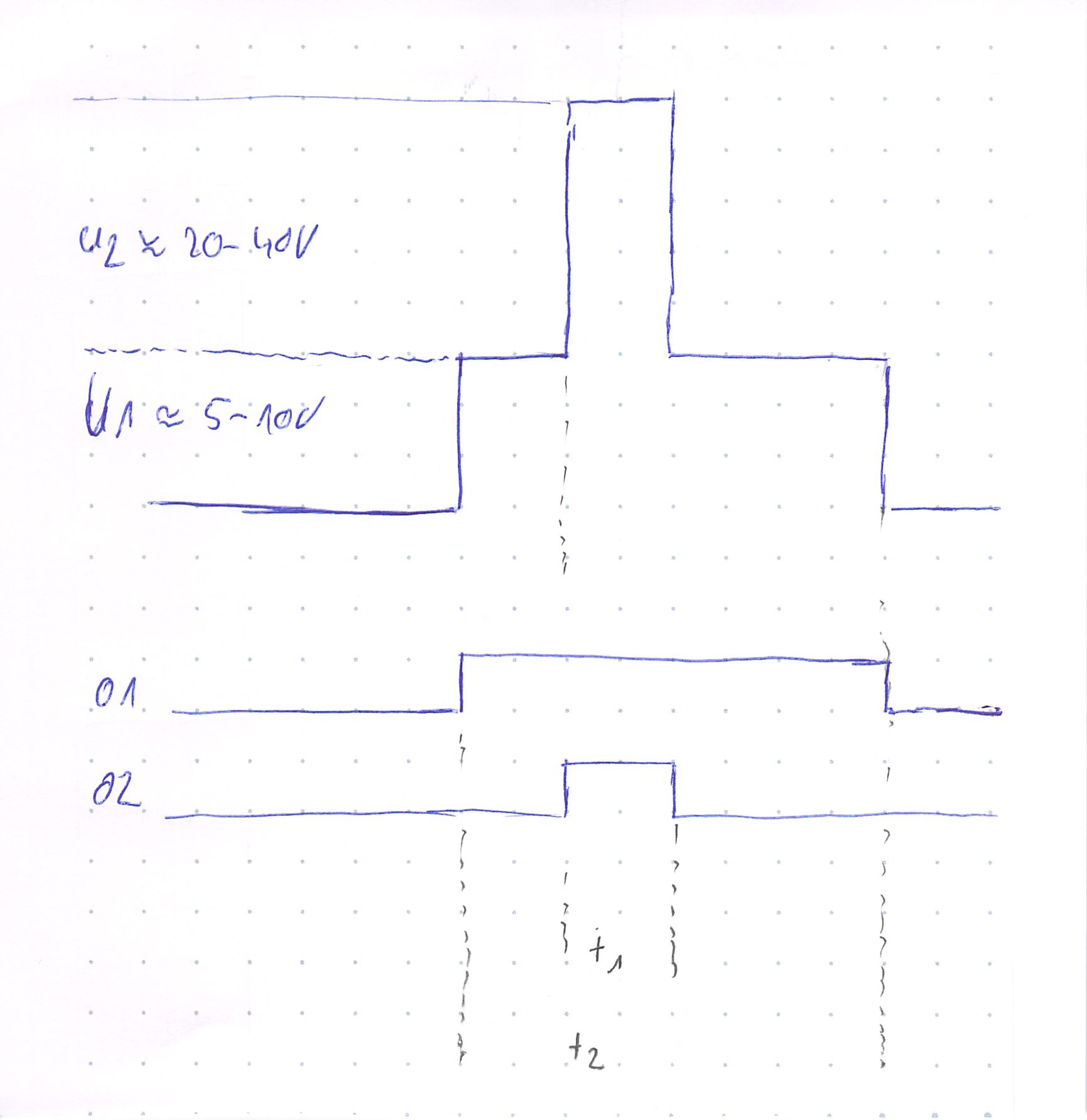

ich stehe gerade ein weinig auf der Leitung. Ich möchte gerne einen
zweistufigen Spannungsimpuls erzeugen. Hierzu sind zwei Spannungsquellen
vorhanden (U1 ca. 5-10 V gegen GND und U2 (20-40V gegen GND). Beim
Setzen des Port-Pin O1 soll das das erste Spannungslevel augegeben
werden und bei Setzen des Port-Pin O2 soll U2 ausgegeben werden. Die
gesamte Pulsbreite t2 beträgt 10-20ms und t1 ca. 3-5 ms. Zur Ansteuerung
nutze ich einen Arduino Due. Der kurzzeitige Strom beträgt ca. 2A-3A.
Läßt sich das mit FET´s realisieren oder nur mit Schalttranistoren ?
Michael,..,

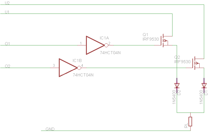

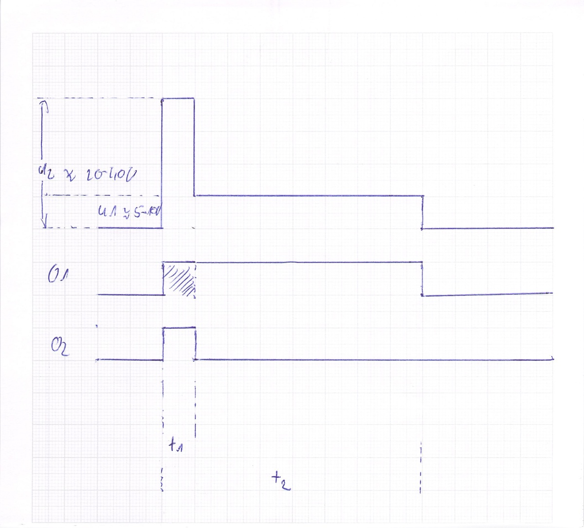

OP #4129744
Dann kommen zwar schlimmstenfalls
> statt 20V nur 19V heraus, aber evtl. kommt die (unbekannte) Schaltung
> damit klar...
Das ist kein Problem.... auch mit mit den Spannungsverlusten über eine
Diode klarzukommen. Ich benötige die Schalung um eine Magnetspule
möglichst schnell anziehen zu lassen (U2) und dann mit U1 zu halten.
Somit ist das Diagramm nicht ganz korrekt. Von 0V geht die
Ausgangsspannung auf U2 und nach t1 auf U1 (hold) und dann nach t2
wieder auf 0V. Eine Reihenschaltung der Spannungsquellen wird nich
funktionieren, da beide einen gemeinsamen GND haben  (Step-Up
Converter).
Meine Idee ist im Anhang dargestellt. Geht das so und welche FET´s
kommen in Frage ?. Bis dato habe ich immer N-FET´s benutzt (Low-Side).
Michael,..,

Die Spule mit PWM und einer hohen Spannung ansteuern. Erst voll und dann
den Dutycycle runtersetzen. Die Frequenz so ansetzen, daß der Strom
nicht lückt. Das gibts als fertigen Chip DRV120 von Ti, dessen Strom
wird aber nicht reichen.
MfG Klaus

>                                  D2
>          o---------------FET2---->|-------.
>        U2|  o------------FET1---->|-------o---------o
>          |  |                    D1
>          |  |                                       | Uout
>          |  | U1                                    v
>          v  v
>          o--o---------------------------------------o
>                          GND
Falls der Fall nicht vorkommen sollte, dass beide AUS sind, kann man
sich FET1 sparen.
Die Dioden liefen einen kleinen Spannungsverlust, aber ohne sie geht es
in der Schaltung nicht, da es sonst über die FET-Bodydioden eine
Rückspeisung gibt.
