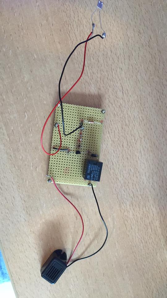

Das ist Teil meiner Abschlussarbeit in Technik.
Aber klappt nicht so recht :D
Gewünschte Funktion: Licht fällt auf ldr (keine funktion)
LDR wird abgedunkelt: Relais schaltet, Summer summt bis ich einen Reset
betätige. (Habe einen Thyristor verbaut) Nur wenn ich die Schaltung an
den Strom anschließe (4,5V) Summt der Summer sofort los. Wenn ich LDR
abdunkel, hört er auf. (Umgekehrte Funktion) Was ist falsch? oO
Ich habe doch eine Dunkel und keine Hellschaltung aufgebaut. Mein
Verdacht ist es, dass es am Relais liegt.. habe ich es falsch
angeschlossen??
DAnke für die Hilfe :)

Es ist glaube ein WEchsler Relais.. was meinst du damit? Sorry bin ein
Anfänger auf dem Gebiet.. Von wo nach wo müsste ich eine Verbindung
setzen oder so? :D

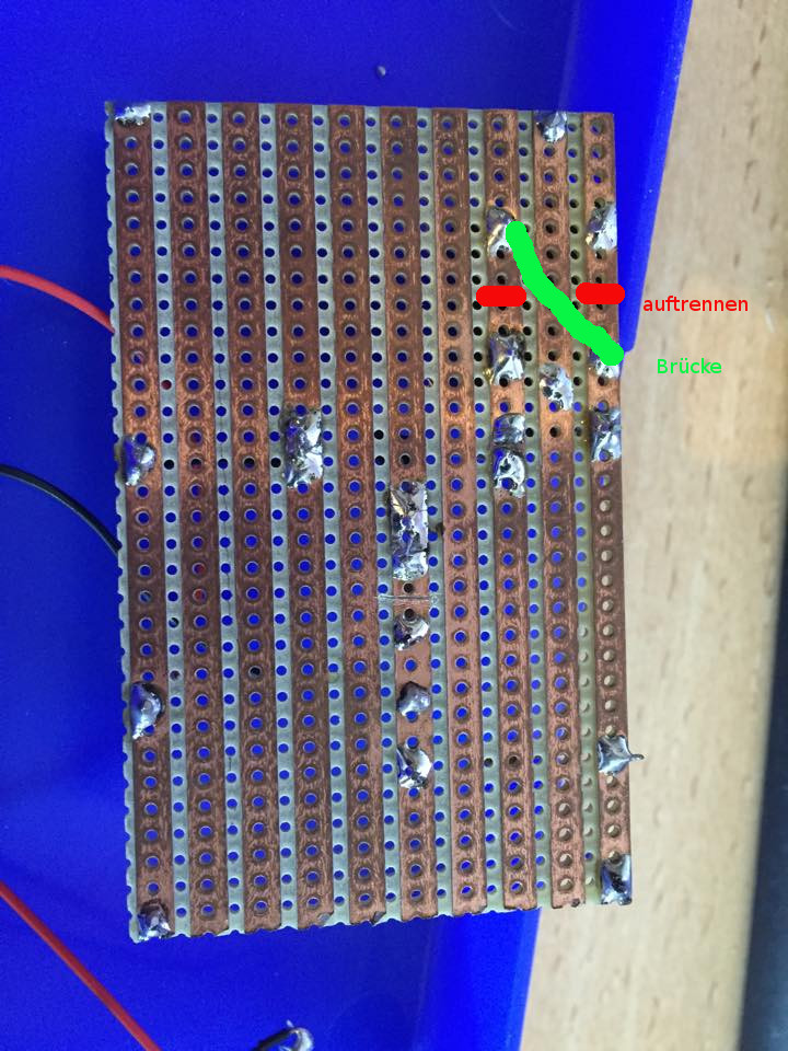

Du hast die Relais-Spule und die beiden Umschaltkontakte parallel
geschalten. Somit schaltest du den Summer einmal an direkt und einmal
über die Relais-Spule an Betriebsspannung. Darum summt der Summer immer.
Du musst die Leiterbahn vom Kollektor des Transistors zu dem einen
Umschaltkontakt des Relais auftrennen.
Gast #4127501
Ach nee. Erst lesen, dann posten! :-) Ja die Wechslerkontakte sind
vertauscht, aber trotzdem mit der Relais-Spule verbunden. Also beide
Bahnen auftrennen und dann von Plus einen Draht zum zweiten
Wechsler-Kontakt.
