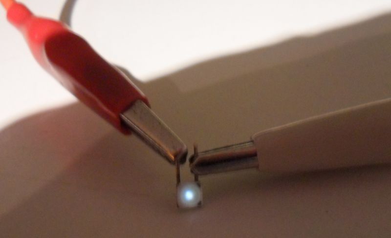

...selbst bei weißen Topleds sieht man 100uA sehr hell, 5uA wären in jedem Fall noch erkennbar. Leider, musste ich erfahren :) Klaus.

...ich würds jetzt fast mal ausprobieren. Moment :) EDIT: Irgend ne High Power Keramik Chip LED, 7µA...man sieht es sehr deutlich.

Rot aus optischer Maus: Erkennt man Trugreen Golden Dragon: Kaum zu sehen Warmweiße von Mouser: Erkennt man Kaltweiße aus einer Chinalichterkette: Erkennt man schwach ... Irgendweine wirst du zu hause haben, die iO ist. Aber bei 60W Schreibtischlampe sieht man da in keinem Fall mehr was, abgeschattet ohne Probleme (siehe Foto). Klaus.
